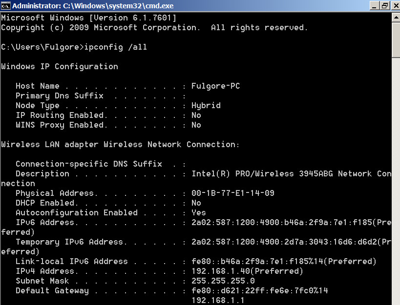

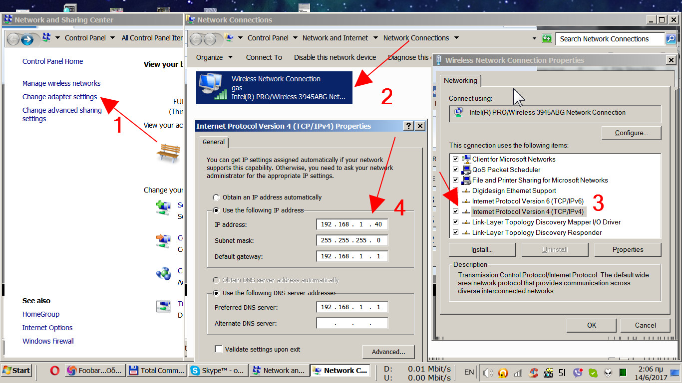

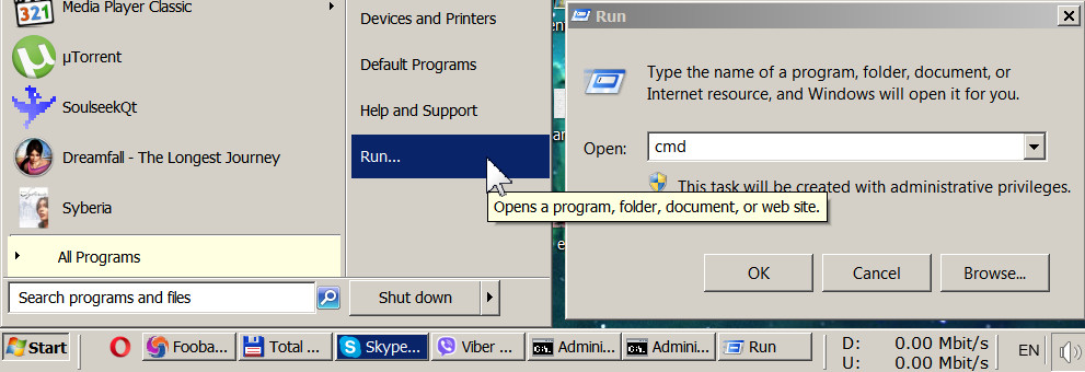

ΙΙ) Πρέπει να ορίσεις μια σταθερη ΙΡ για το σύστημα που θέλεις να ελέγχεις. Συνήθως είναι 192.168.1.ΧΧΧ. Για να είμαστε σίγουροι: πηγαίνεις Start -> Run, γράφεις cmd και μετά ipconfig /all. Δώσε βάση στο Default Gateway.
Οπλισμένοι με αυτές τις πληροφορίες πηγαίνεις εδώ (δεξί κλικ και properties στο 2):
και στο IP address βαζεις το default gateway με το τέταρτο πεδίο έναν αριθμό της επιλογής σου. Αν συνυπάρχουν κινητό, τηλεόραση, πισιά και τύχει να χρησιμοποιείται ήδη η ΙΡ, θα σου το πει, don't worry. Την ΙΡ που θα βάλεις εδώ, την ίδια θα βάλεις μετά στο Listen στο φουμπάρι + τα τέσσερα 8άρια.

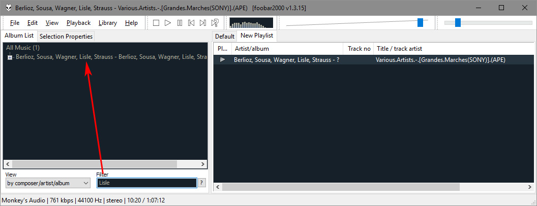

Καλημέρα...θα μπορούσε να μου πει κάποιος, ει δυνατόν βήμα προς βήμα (και με φωτό ακόμη καλύτερα), πως μπορώ στην αριστερή στήλη του foobar όταν επιλέγω τα φίλτρα να μου εμφανίζει εκτός από τα 3 φίλτρα που δείχνει τώρα (genre, artist, album) και ένα τέταρτο φίλτρο: Composer (πολύ χρήσιμο στην κλασική μουσική)

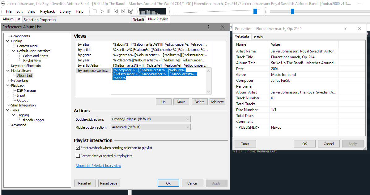

Library -> Configure => Media Library => Album List
Στη λίστα Views Κάνε κλικ κάτω από το όνομα της τελευταίας και πληκτρολόγησε κάτι ανάλογο (στην εικόνα by composer/artist/album). Δεξιά, μέσα στο text box των παραμέτρων μπορείς να βάλεις κάτι ανάλογο όπως το επιλεγμένο στην εικόνα. Μετά πάτα οκ και δες το αποτέλεσμα. Προϋποτίθεται να περιέχονται τιμές στο tag Composer.
Σε περίπτωση cd image με χρήση cue sheet, το tag Composer δεν μπορεί να μπει ως flag. Άρα, πρέπει να ανοίξεις το ενιαίο αρχείο με τον foobar και να το βάλεις εκεί. Σε περίπτωση που η εικόνα CD περιέχει κομμάτια διαφόρων συνθετών, ή τροποποιείς το τίτλο κάθε κομματιού, ώστε να περιέχει και το όνομα του συνθέτη χωρισμένο με semi colon (Σταύρος Ξαρχάκος; Το ζεϊμπέκικο του Στέφανου), ή βάζεις τα ονόματα όλων των συνθετών στο tag Composer της εικόνας, του ενιαίου αρχείου, χωρισμένα με semi colon. Τα ονόματα θα φαίνονται στη βιβλιοθήκη όλα μαζί, σαν ενιαίο όνομα, αλλά μπορούν να αναζητηθούν χωριστά.

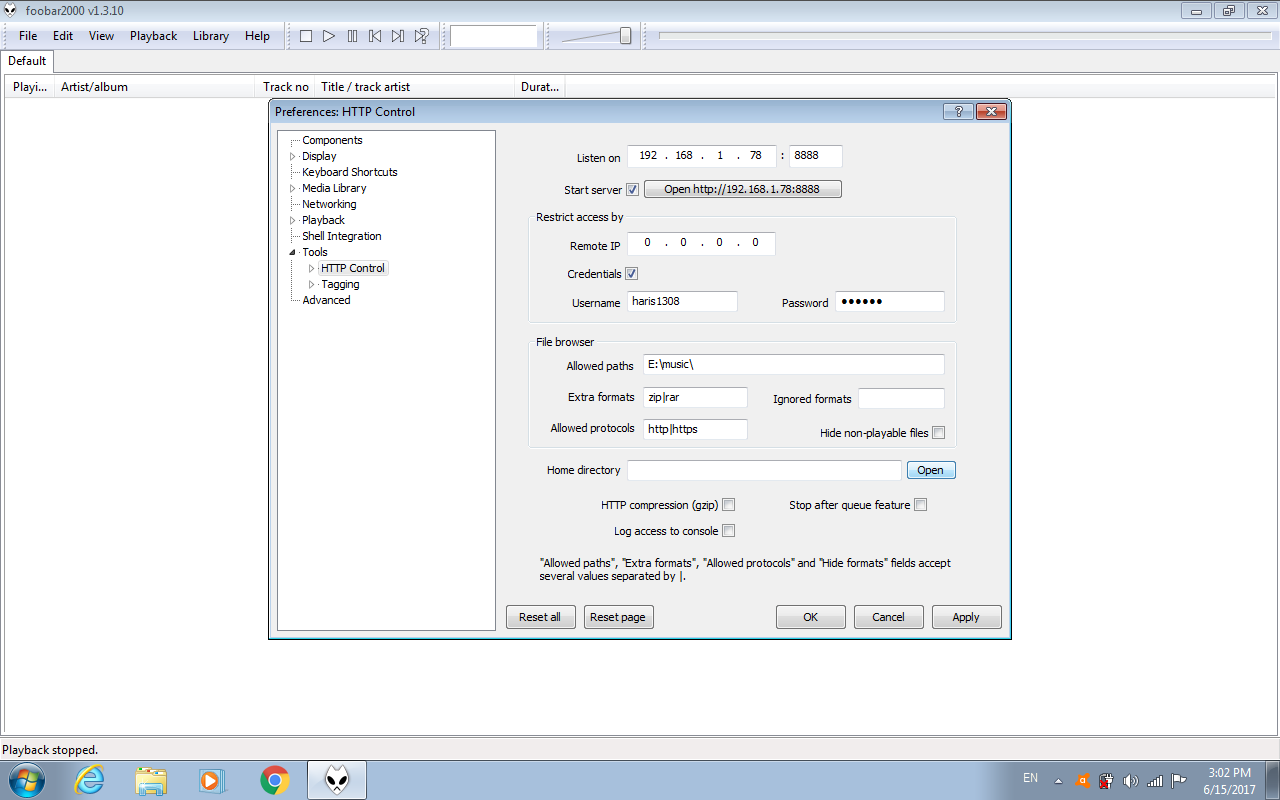

Είπα πως δεν θα ξαναενοχλησω ,αλλά μην το πάρεις τοις μετρητοίς....

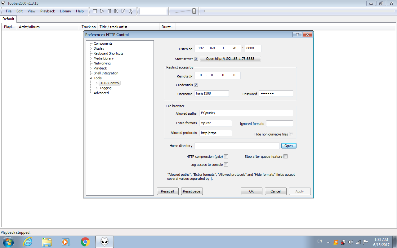

Κάνοντας την ίδια διαδικασία ,με νέα IP στο άλλο πισί ,ωστε να τα σκαντζάρω ,φτάνω στο σημείο που πρέπει να πατήσω Open στο Home Directory και να πετάξω μέσα τα περιεχόμενα του ajquery
Όσες φορές και να το πάτησα όμως ,το Home Directory δεν ανοίγει...
Καμιά υποψία?
Στο άλλο πισί δουλευει άψογα!

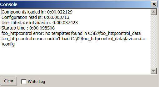

Η επιλογή αυτή ανοίγει την τοποθεσία όπου υπάρχουν τα configuration αρχεία του φουμπαριού.
Προσπάθησε να ανοίξεις την ΙΡ χωρίς να έχεις ολοκληρώσει το βήμα του ajquery και μετά πήγαινε View --> Console να δεις τι λέει. Λογικά θα δεις κάτι τέτοιο (προσπάθησα να αναπαράξω το προβλημα):
Πήγαινε στο σημείο που αναφέρει και δημιούργησε ένα φόλντερ με ονομασία foo_httpcontrol_data και δες αν το ανοίγει ή πέτα το ajquery κατευθείαν μέσα.
Λοιπόν...ακολούθησα αυτό που μου έγραψες.Στο console μου έγραψε πως τα templates θα έπρεπε να βρίσκονται στο c:\users\AppData\Roaming\foobar2000\foo_httpcontrol_data\
Πήγα μέχρι εκεί και πράγματι δεν υπήρχε φάκελος με όνομα foo_httpcontrol_data...το γιατί δεν το ξέρω...
Έφτιαξα εκεί έναν με αυτό το όνομα ,πέταξα μέσα το ajquery..
Et voila!!!
Ευχαριστώ πάρα πολύ για άλλη μια φορά!
