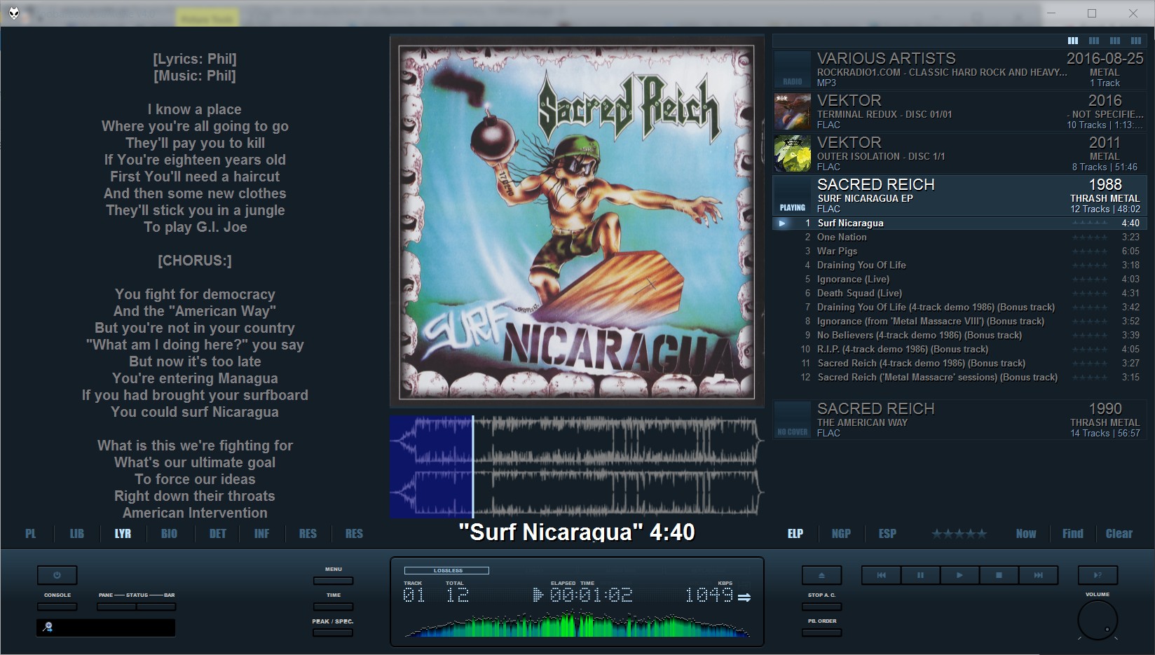

Scripting Engine Initialization Failed (DarkOne Control Panel v4.0 build20130322 by tedGo, based on a sample created by T.P. Wang, using partial code by Br3tt, CODE: 0x80020101)
Check the console for more information (Always caused by unexcepted script error)."
το player παιζει κανονικα ,αλλα δεν βλεπω τη λιστα με τα αλμπουμ - το εξωφυλλο - τους στιχους κτλπ.
το απεγκαταστησα - καθαρισμος - κατεβασμα ξανα - εγκατασταση .... τα ιδια.....
τι κανω τωρα ?

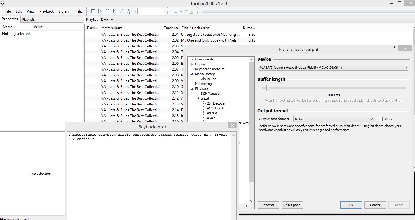

Κι εμένα μόλις έβαλα WASAPI τώρα, το ίδιο μου βγάζει.
Τα αρχεία είναι απλά mp3; Παίζουν με άλλο player; Με wasapi αναπαραγωγή δεν έχω ασχοληθεί.
Βάλε άλλο τύπο αναπαραγωγής (ASIO, DS, KS)
