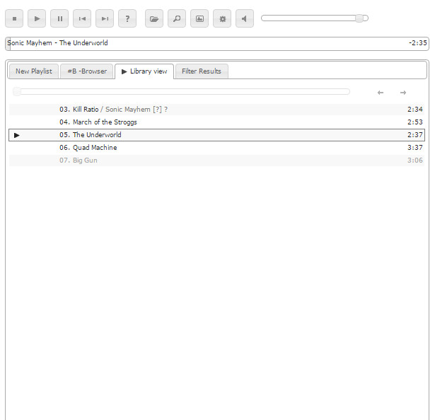

Μίστερ Haris, υπάρχει τούτο. Από εδώ.
I) To .dll που κρύβεται μέσα στο .zip του httpcontrol, κλασικά το πετάς μέσα στα components.
ΙΙ) Ορίζεις την ΙΡ σου, η οποία είναι η κλειδαρότρυπα για να χειρίζεσαι το φουμπάρι από όπου επιθυμείς. Μετά επιλέγεις το OPEN και στο φάκελο που θα σου εμφανιστεί, πετάς τα περιεχόμενα του ajquery.zip -- ή κάποιου άλλου theme.
Kαλή ιδέα είναι να περιορίσεις την πρόσβαση. Προδοσίες συμβαίνουν κάθε μέρα.
ΙΙΙ) Από εκεί και πέρα ανοίγεις την ΙΡ που είχες δηλώσει και επιλέγεις το theme (ενδέχεται να υπάρχουν κι αλλες επιλογές, αναλόγως τα εγκατεστημένα components) ή προσθέτεις ένα /ajquery/index.html μετά την IΡ κι έχεις τον έλεγχο:
Εναλλακτικά, θα πρότεινα κάποιον android emulator για να χρησιμοποιεις το android remote στο πισί χωρίς το χάντικαπ της οθόνης αφής.

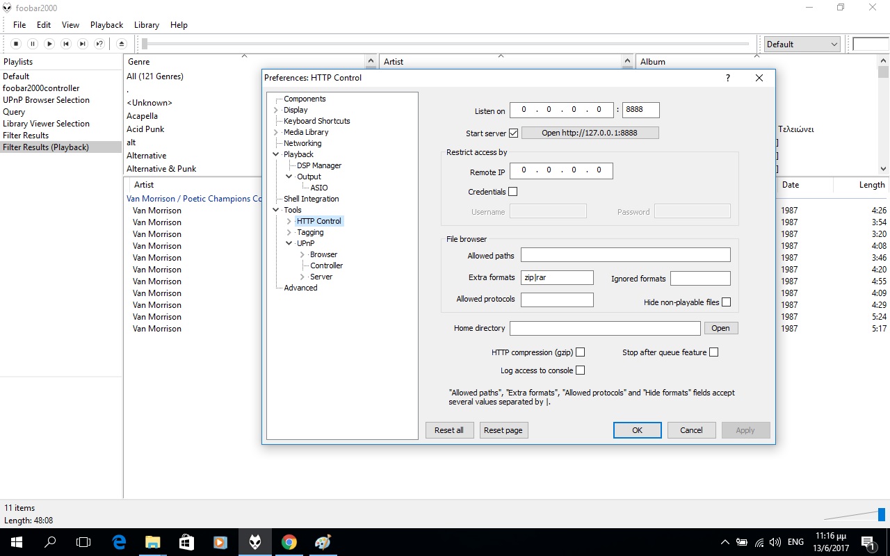

Καμάρι μου...υπομονή ,κατανόηση για τον άσχετο σε παρακαλώ...1-2 ερωτήσεις.
1)Την διαδικασία εγκατάστασης του πρόσθετου την κάνω στο pc που θα παίζει το φούμπαρ ,όχι σε αυτό που θα χρησιμοποιώ για να το ελέγχω,σωστά?
2)Τι εννοείς ορίζω την ip μου? Σε αυτό που κατέβασα και πέταξα στο components ,στο πεδίο start server εχει προεπιλεγμένο αυτό: Open http://127.0.0.1:888. Στο πεδίο listen on που βρίσκεται από πάνω και τώρα έχει μηδενικά αντιγράφω τα ίδια? Και τα 4 οχτάρια στο τέλος τα αλλάζω? Βάζω ότι μου έρθει ή τα αφήνω?

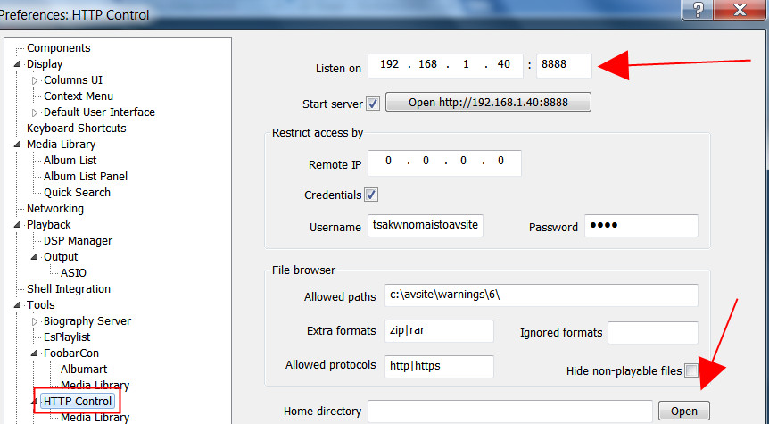

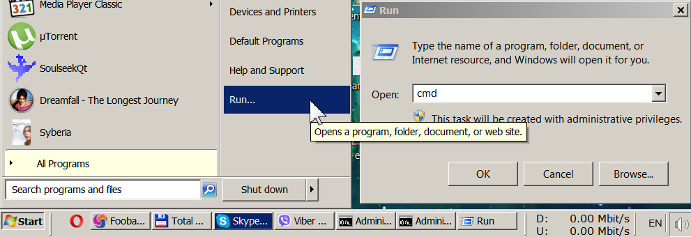

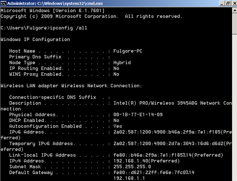

Ι) Σωστά!

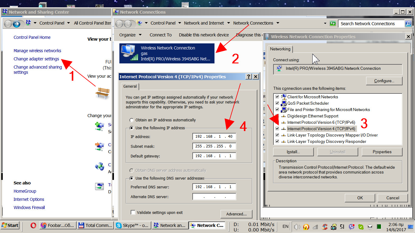

ΙΙ) Πρέπει να ορίσεις μια σταθερη ΙΡ για το σύστημα που θέλεις να ελέγχεις. Συνήθως είναι 192.168.1.ΧΧΧ. Για να είμαστε σίγουροι: πηγαίνεις Start -> Run, γράφεις cmd και μετά ipconfig /all. Δώσε βάση στο Default Gateway.
Οπλισμένοι με αυτές τις πληροφορίες πηγαίνεις εδώ (δεξί κλικ και properties στο 2):
και στο IP address βαζεις το default gateway με το τέταρτο πεδίο έναν αριθμό της επιλογής σου. Αν συνυπάρχουν κινητό, τηλεόραση, πισιά και τύχει να χρησιμοποιείται ήδη η ΙΡ, θα σου το πει, don't worry. Την ΙΡ που θα βάλεις εδώ, την ίδια θα βάλεις μετά στο Listen στο φουμπάρι + τα τέσσερα 8άρια.
