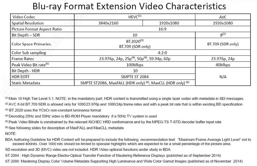

Ultra HD Blu -ray players standards - Το 4K 3D στον κάλαθο των αχρήστων
Όπως ήδη έχουμε δημοσιεύσει ανακοινώθηκαν οι προδιαγραφές των Ultra HD Blu -ray players, τα οποία θα διαβάζουν από τον δίσκο την πληροφορία και δεν θα αρκούνται απλώς στο upscaling. Το θέμα είναι, ότι αν και οι 'δεδομένες' προδιαγραφές καλύπτονται, εξακολουθεί να υπάρχει κενό σε κάποιες άλλες.
Τα Ultra HD Blu -ray players λοιπόν θα υποστηρίζουν:
  • Ανάγνωση σημάτων 4K από δίσκους.
  • Ανάλυση χρώματος 10bit.
  • Χρωματικό εύρος DCI/Rec.2020
  • High-Dynamic-Range σήματα [HDR], standard ITU 2084/2086
  • Σήματα 4Κ/60p
  • Πολυκάναλοήχο Dolby Atmos και DTS:X
Aυτό που παραδόξως δεν θα υποστηρίζουν είναι
  • Αναπαραγωγή σημάτων στα 48fps
  • Αναπαραγωγή δίσκων 3D 4K
Kαι εάν το πρώτο μπορεί κανείς να το αποδεχτεί αφού καλύπτεται από καλύτερο σήμα [4K/60p] το δεύτερο εγείρει πολλά ερωτήματα.
http://www.fullhd.gr/home-cinema/players/item/18107-ultra-hd-blu-ray.html
