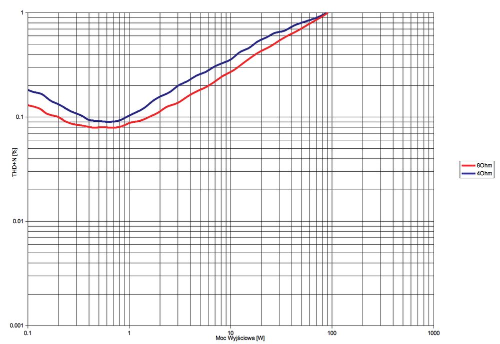

Και ο Karan όμως δεν πάει πίσω...
Στον τάκο και οι αλιευθείσες μετρήσεις:
https://www.hifilink.fr/wp-content/uploads/2012/12/karan_acoustics_ka_i_180mk2_amplifier_review.pdf
https://audio.com.pl/testy/stereo/wzmacniacze-stereo/2902-ypsilon-phaeton
Αμφότερα τα αποτελέσματα φανερώνουν σχεδιάσεις με έμφαση σε κάποια ελκυστική ακροαματική αντίληψη αντί της τονικής ουδετερότητας.Ο Karan διαθέτει ένα επιπλέον δυναμικό περιθώριο τουλάχιστον - διότι έχουμε και χαμηλότερα απόλυτα όρια παραμορφώσεων - 3 dB έναντι του Phaethon.
Και για τους δύο κρίνεται προτιμότερη η συνεργασία με παθητικά ηχεία των οποίων η εμπέδηση δεν θα είχε έντονες αποκλίσεις από την ωμική συμπεριφορά.
Στο φάσμα αρμονικής παραμόρφωσης του Phaethon υπερτερούν οι άρτιες αρμονικές,ενώ στον Karan υπάρχει σχετική ισοδυναμία δεύτερης προς τρίτη.
Οι δε συνιστώσες από ενδοδιαμόρφωση αναμένονται...απογοητευτικές και για τους δύο.
Η αραιή κλιμάκωση στον εξασθενητή μέσω μετασχηματιστή του Phaeton σε συνδυασμό με την ευαισθησία εισόδου φανερώνει ότι το κατώτερο σκαλοπάτι θα εξακολουθεί να ακούγεται με αρκετά υψηλή στάθμη κατά τις νυχτερινές ακροάσεις με ηχεία κανονικής προς υψηλής και άνω ευαισθησίας.

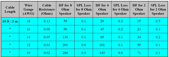

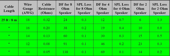

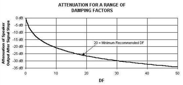

O χαμηλός συντελεστής απόσβεσης στον Karan είναι αναμενόμενος από την απουσία ανάδρασης,αλλά σε συνδυασμό με την ολική ωμική αντίσταση για το καλώδιο ηχείων που θα επιλεγεί,δύναται να μην καθίσταται αυτός αποφασιστικός παράγοντας κατά τη σύγκριση.

Ο άλλος θα βγάλει χρήσιμο νταμπινκ φακτορ 5.
Λάμπα κανονική, γλόμπος.
Δε παίζει τίποτα "σωστά", τον κώλο σου κάτω να βαράς..
:lolsign:
Πάντως είναι χωρίς ανάδραση, σούπερ, ανατρίχιασα ρε! Χαχαχαχαχα
Βασικά πρόκειται για εξαιρετικό ενισχυτή για να ακούς ...καλώδια! :gotcha:

Ρε παιδιά, όταν ο ενισχυτής φτάνει το 1% παραμόρφωση στα 80-κάτι βατ, ποιό ηχείο θα παίξει;
Ας κοστίζει όσο μία μεζονέτα, τι σχέση έχει το κόστος με την ικανότητα οδήγησης;
Βέβαια, οι παραμορφωσιομηχανές των 15 και 25 βατ, ως γνωστόν, πουλιούνται και άνω των 200.000€, διότι έχουν πολύ ωραίες παραμορφώσεις, εντάξει, δεκτό, πάρτε παραμόρφωση να γουστάρετε, αλλά όταν μιλάμε για οδήγηση, να ξέρουμε τι λέμε, νταξ;
Πάμε πάλι τα βασικά; Νόμος του ωμ, ευαισθησία ηχείου, απόσταση ακρόασης, διπλασιασμός ισχύος για 3 ντεσιμπέλ γκέιν, δυναμικό εύρος σύγχρονων ηχογραφήσεων και φορμά υψηλής ανάλυσης, μέγιστη στιγμιαία στάθμη, αναγκαίο χεντρουμ ενισχυτικών σταδίων, μέγιστη επιτρεπόμενη παραμόρφωση για να ονομάζεται "Hi-Fi".
