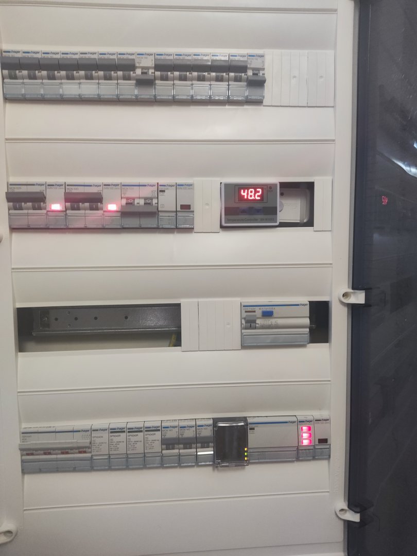

Έβαλα στον πίνακα του σπιτιού έναν θερμοστάτη για έλεγχο θερμοκρασίας του ηλιακού αλλά και για να βλέπω την θερμοκρασία χωρίς να χρειάζεται να χαλάω νερό.
Έχω ενώσει το θερμοστοιχείο του στον ηλιακό μέσω utp, γιατί αρχικά ήθελα να μεταδίδω και τάση αλλά και την αντίσταση του θερμοστοιχείου μιας και δεν ήταν πάντα στον πίνακα.
Επίσης έχω προσθέσει και το sonnof, και έχω βάλει ρουτίνα για τώρα το χειμώνα, 16.30-17.00 να ανάβει καθημερινά, μιας και σχεδόν έχει πέσει ο ήλιος, και αν δεν έχει φτιάξει νερό από ηλιοφανεια να το κάνει στο νυχτερινό ρεύμα. Εξάλλου το βράδυ καθημερινά θα χρειαστεί ζεστό νερό.
Επειδή είναι σε σειρά, εννοείται πρέπει να πληρούνται και οι δύο προϋποθέσεις για να πάρει εντολή το ρελέ ισχύος του ηλιακού.

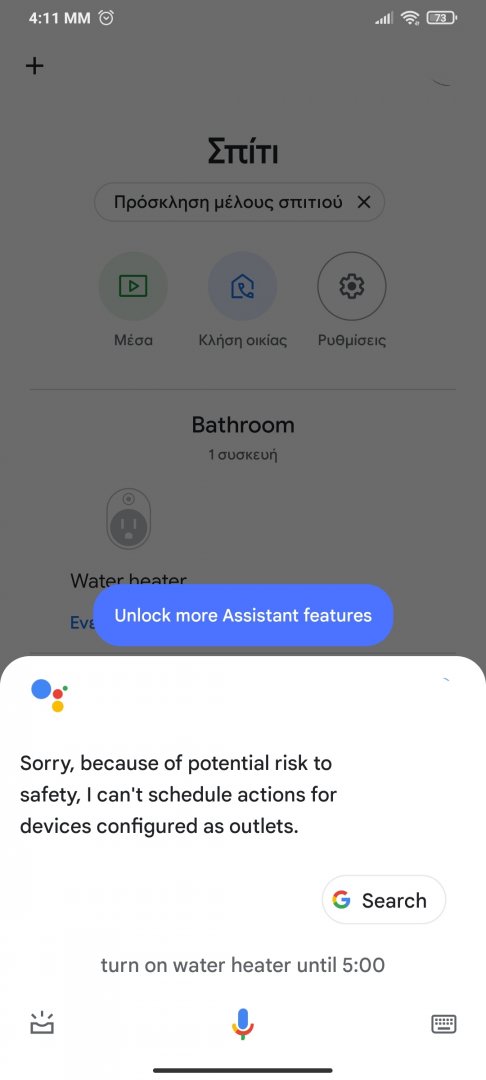

Με μια εντολή πως θα τρέξει 2 ρουτίνες;επειδή έχουν το ίδιο ονομα;
Θα φτιάξεις μια ρουτίνα που θα λέγεται "waterheater timed off" ή κάτι τέτοιο η οποία θα κλείνει το θερμοσίφωνο με delay 30 λεπτά.
Θα φτιάξεις μια άλλη ρουτίνα που θα λέγεται "waterheater on" που θα τρέχει με την αντίστοιχη φωνητική εντολή και θα έχει 2 actions:
1. Να ανοίγει το θερμοσίφωνο
2. Να τρέχει τη ρουτίνα "waterheater timed off"
Απ'ότι είδα δεν υπάρχει κατηγορία action για να τρέξεις μια άλλη ρουτίνα, αλλά απ'ότι διαβάζω γίνεται με custom action να το κάνεις. Δοκίμασέ το.
Φτιάξε και μια τρίτη ρουτίνα "waterheater off" χωρίς καθυστέρηση για να μπορείς και να το κλείνεις φωνητικά όταν θες.

Θέλεις να μας εξηγήσεις λίγο τι αγόρασες και πως το έκανες;
Είχες δίκιο.Με το delay δουλεψε τελεια!!!
Σε ευχαριστώ πολυ
Δε ξερω γιατί αλλά είχαν την εντύπωση πως πριν το delay δεν μπορούσα να βάλω κάτι και γι αυτο λεγόταν και έτσι...τεσπα όλα καλά:)

αντίστροφη μέτρηση;
Το ίδιο θα γίνει αν της πω για 30 λεπτά πχ
Μόλις έκανα ένα τεστ με το smart ΤPLink πριζάκι. Του είπα να ανάψει το φως για 10" και το έκανε. Ότι διάρκεια και να του δώσω το κάνει. Μάλλον είναι θέμα του Netatmo.
Πιο κομμάτι σε ενδιαφέρει; ο ηλεκτρολόγος τα σύνδεσε σύμφωνα με τις οδηγίες μου.
Υλικά είναι:
το sonnof basic r3
Θερμοστάτης το
Επιτηρητής αυτός

Ενα screenshot της εφαρμογής. Μέχρι στιγμής φαίνεται πολύ καλό!!!
Δεν έχω δοκιμάσει βέβαια και κάτι άλλο για σύγκριση
Θα πάρω από περιέργεια περισσότερο ένα sonoff να αντικαταστήσω ένα χρονοδιακόπτη για φώτα εξωτερικού χώρου σε επαγγελματικό χώρο.θα βάλω όμως ξεχωριστό ρελέ ισχύος κάποιας επώνυμης εταιρείας για να έχω το κεφάλι μου ήσυχο

Για καθυστέρηση στην λειτουργία του;
Ακριβώς , το έβαλα στα 30δευτερολεπτα καθώς δεν είναι λίγες οι φορές που όταν σου ξαναδώσουν ρεύμα μετά από βλάβη μπορεί να το κόψουν αμέσως ξανά ή στην έναυση να χτυπήσει μια 280αρα βολτ .
Πιο μοντέλο είναι;; όντως είναι χρήσιμο το χρονικό, εγώ δεν έβαλα κάτι επιπλέον ώστε να ξεκινήσω σε πρώτη φάση να έχω μια προστασία και αναλόγως του τι θα παρατηρήσω στην λειτουργία του να ρυθμίσω - προσθέσω

Γιατί ρε παιδιά 30"; Οκ κατάλαβα το σκεπτικό αλλά αν είναι να έρθει παραπάνω θα το κόψει έτσι κ αλλιώς.
Εμένα ο ηλεκτρολόγος το έβαλε 205 για κάτω, 255 για επάνω και 0.03 delay. To συγκεκριμένο έχει δυνατότητα μέχρι 20".
Επίσης, τα σχέδια της Hager δεν ήταν ξεκάθαρα και δεν δούλευε σωστά ούτε είχε ένδειξη στη οθόνη. Αναγκαστικά τους πήραμε τηλέφωνο και μας είπαν ότι ήθελε έξτρα γέφυρα και DC.
18.442
26.655
0.03 για να κόψει είναι υπερβολικά νωρίς και χωρίς λόγο.
Για κόψιμο χρόνοι της τάξης των 10 δευτερολέπτων είναι μια χαρά.
Τα 30 που λέω είναι για την επαναφορά
