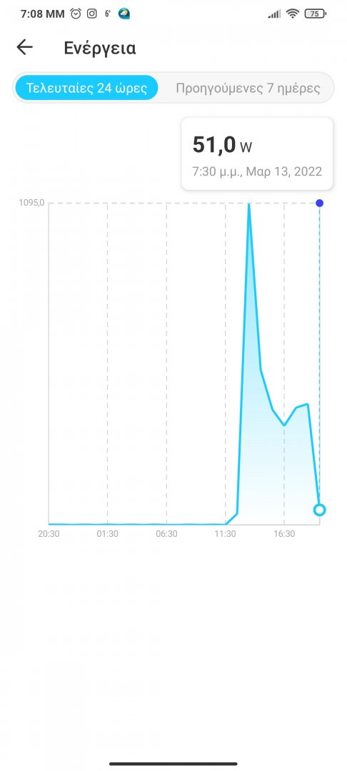

Στο γράφημα δίνει μέση τιμή της ώρας δηλ πόσες kwh έκαψες τη μια ώρα.
Αν μπαινοβγαίνεις ανά δευτερόλεπτο μπρος πίσω σου δείχνει τα watt που τραβάει εκείνη τη στιγμή.μπορει να δεις πχ 300 κάνεις μπρος πίσω ένα δευτερόλεπτο να κάνεις; Και να δείξει 400.αν δε κάνεις το μπρος πίσω δεν αλλάζει.η μάλλον μπορεί να το ανανεώνει ανά λεπτό ρυο η δε ξέρω γω πόσο.δεν έχω ασχοληθεί ομως
η κατανάλωση δεν νομίζω να είναι μέση τιμή, τι σημαίνει μέση τιμή σε αυτό; μάλλον αθροιστικά η κατανάλωση για μία ώρα είναι.
το άλλο, εντάξει η εφαρμογή προφανώς παίρνει τιμές όταν συνδέεται με τη συσκευή, η συσκευή (πρίζα) μα ενδιαφέρει τι κάνει. Anyway αν δεν το βρήκες μπροστά σου όταν έψαχνες για την αγορά μπορεί και να μην τον δίνουν σαν στοιχείο ή να το έχει μόνο κάποιος reviewer.
Εφόσον όμως διαβάζει κάθε φορά που κάνεις refresh στην οθόνη της εφαρμογής (και εφόσον βλέπεις αλλαγές στην τιμή σε κάθε refresh) τότε μπορείς να παρακολουθήσεις μια συσκευή και να δεις τη συμπεριφορά της.

Γράφω μέση τιμή γιατί στο γράφημα το ανανεώνει σωστά κάθε μία ώρα όχι όμως από τη στιγμή που το ξεκινάς να μετραει αλλά είναι χωρισμένο ανά ώρα.θα περίμενα να είναι βέβαια 6-7-8 αλλά είναι 6:30-7:30-8:30 κτλ. Αν εσύ το ξεκινήσεις να μετράει 6:15 και το δεις 7:15 δε θα σου δείξει σωστά τη μέτρηση. Μόλις πάει 7:30 θα είναι σωστή.Γι αυτό έγραψα μέσος όρος βιαστικά βέβαια μιας και δεν σου είχα εξηγήσει.αλλα τελικά δεν είναι μέσος όρος δες παρακάτω.επρεπε να λέει 350 και λέει 51.δες την ώρα στο γράφημα και πάνω αριστερά τι ώρα είναι.Αν δεις οι προηγουμες ώρες είναι όπως πρέπει
Εδώ είναι σωστή μέτρηση

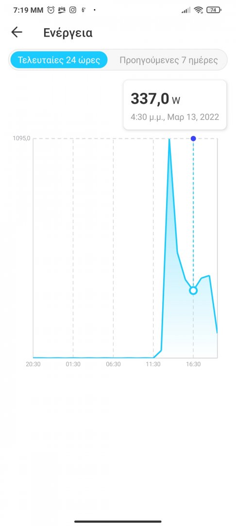

Γράφει στον τίτλο ενέργεια και μετά σου δίνει την ισχύ που κατέγραψε σε κάθε "στιγμή". Το 337 W είναι η ισχύς με την οποία λειτουργούσε το μηχάνημα στις 16:30.
Η ενέργεια που καταναλώθηκε είναι το εμβαδό κάτω από την μπλε γραμμή μεταξύ δύο χρονικών στιγμών, π.χ. μεταξύ 16:30 και 17:30. Κάπου πρέπει να σου δίνει αυτό το νούμερο, να ορίζεις εσύ ή να σου λέει για ποιο χρονικό διάστημα και η μονάδα μέτρησης να είναι σε Wh.

Δεν νομίζω πως είναι έτσι καθώς και γω έτσι το περίμενα γιατί δεν έγραφε wh το παρακολούθησα εκείνη τη στιγμή ήταν 309.9 σταθερά. Μόνο αν δεν είναι τόσο σωστές οι μετρήσεις που παίρνει.παντως δεν είναι όργανο μέτρησης αλλά ένα smart πριζακι on-off που απλά παίρνει και μέτρηση
Το σταθερό δεν μας λέει κάτι. Είναι πολύ πιθανό η ισχύς που λειτουργεί μια συσκευή inverter να παραμένει σταθερή για μεγάλο διάστημα. Αν μέτραγε ενέργεια θα άλλαζε "κάθε τόσο" και σίγουρα θα ήταν αυξητική, θα άθροιζε συνεχώς πάνω στις προηγούμενες τιμές εκτός στα σημεία που κάνει reset και ξεκινά πάλι από το μηδέν.

Όπως σου είπα είναι οι wh.αν τα προσθεσω όλα μου βγάζει τις kwh της μερας
δεν στέκει αυτό ή κάτι έχω καταλάβει τελείως λάθος

Γιατι να μη δε στέκει;τι νοημα θα είχε εξάλλου να βάζει την ισχύς που κατέγραψε τη συγκεκριμένη ώρα;

Γιατί δεν υπάρχει η έννοια της στιγμιαίας κατανάλωσης ενέργειας.
το ολοκλήρωμα της καμπύλης ισχύος σου δίνει την ενέργεια που καταναλώθηκε

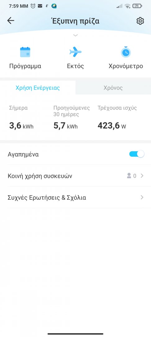

μα δεν είναι στιγμιαία ειναι wh
Η στιγμιαία που σου έλεγα φαίνεται εδώ δεξια
το στιγμιαία που λες δεξιά είναι η ισχύς εκείνη τη στιγμή που πήρε τη μέτρηση
το σήμερα το καταλαβαίνω ως η ενέργεια που καταναλώθηκε από 00:00 ως την τρέχουσα ώρα που έγινε αυτό το άθροισμα.
Το 30 ημερών πρέπει να μας εξηγήσει τι εννοεί; Υποθέτω επειδή το έχεις βάλει και πρόσφατα εκεί θα δείχνει το άθροισμα των τελευταίων 30 ημερών (κυλιόμενα).
1.644
1.345
Σωστά σε όλα. Χτες το έβαλα οπότε δείχνει τι έκαψε το κλιματιστικό απο χτες και θα αθροίζει κάθε μέρα για διάστημα ενός μήνα
Πάντως με βλέπω καλοριφέρ δε το ξανά ανοίγω. Κλιματιστικά μόνο. Απο το πρωί αναμμένο και μέχρι τώρα που μιλάμε έχει κάψει μόνο 3,9kwh !!! Και η 1 kwh καταναλώθηκε τα πρώτα 50 λεπτά περίπου
Σε αυτα τα διαγραμματα,ο τιτλος "ενεργεια" ειναι λαθος. Αν το γυρισεις σε αγγλικη γλωσσα, τι λεει;
Επισης αν θες γραψε το μοντελο/τυπο του κλιματιστικου να δουμε και τα σπεκς του.

Mitsubishi MUZ-AP71VG
Στα σπεκς ο κατασκευαστής δείνει μεγαλύτερη κατανάλωση από τη δική μου. Δε ξέρω τι παίζει.
Γλώσσα δε βλέπω ανά αλλάζει. Αν θυμάμαι καλά ζήτησε χώρα στην εγγραφή οπότε πήρε και τη γλώσσα μάλλον από κει
