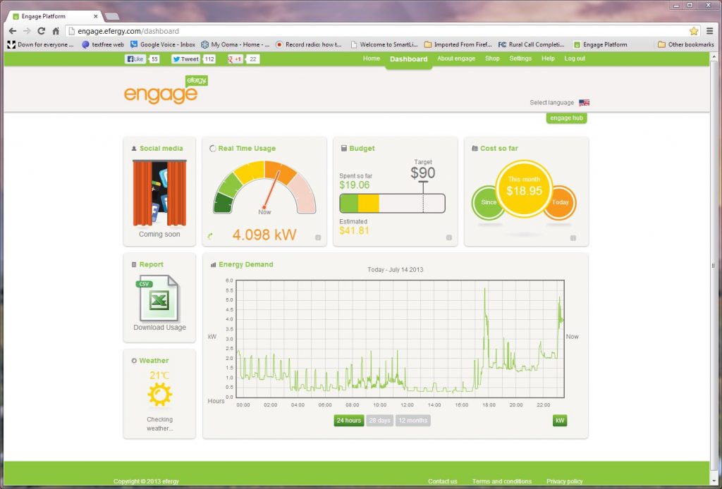

Ψάχνω τρόπο για καταγραφή κατανάλωσης του σπιτιού. Να βλέπω το ιστορικό, να υπάρχουν πίνακες, γραφήματα κλπ. Δηλαδή ότι είναι αυτό θα μπει στον πίνακα. Και να είναι κάτι σαν το λογισμικό της efergy...
.... χωρίς να είναι το efergy γιατί έχει θέματα. Οι μετρήσεις του έχουν απόκλιση 20%-40%, σύμφωνα με μετρήσεις και reviews. Κάθε άλλο παρά αξιόπιστο δηλαδή. Γενικά αυτά που αγκαλιάζουν το καλώδιο και μετράνε κατανάλωση δεν τα έχω και για σοβαρές λύσεις.
Έχουμε καμιά ιδέα;; 🙂

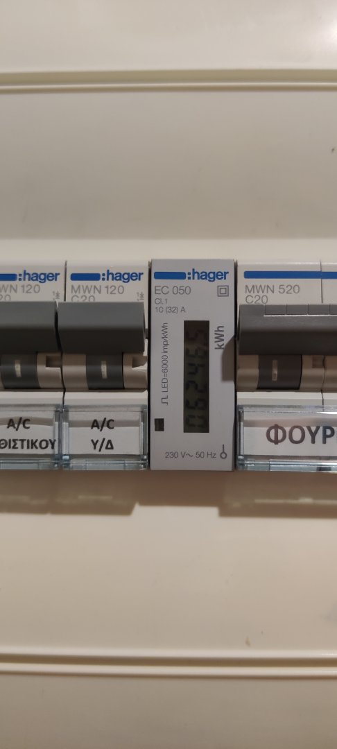

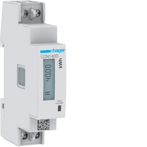

Τώρα που το θυμήθηκα ,είχε παλιά η HAGER μετρητές ράγας ψηφιακούς , μονοφασικούς Σε KWH . Θα κοιτάξω τα δικά μου και θα σας ποστάρω φωτό.
18.434
26.647
Αυτές είναι οι κιλοβατώρες που έχω κάψει από τις 2012 σε κλιματιστικά και λέβητα

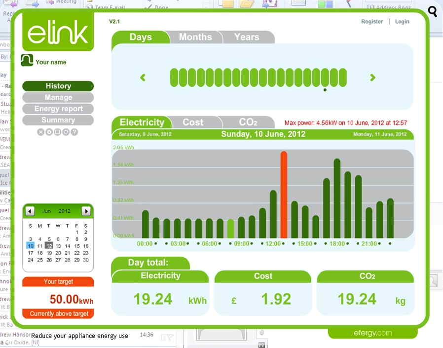

Τα έχω δει αυτά. Θέλω κάτι τέτοιο (ράγας), με εφαρμογή για να βλέπω την κίνηση μέσα στο 24ωρο, και να μην είναι με αυτή την τσιμπίδα.
Ένας απλός μετρητής δεν μου λέει κάτι. Πάω και έξω στο ρολόι, το ίδιο είναι. 🙂

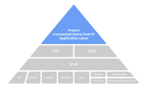

Έχουμε βρεθεί αντιμέτωποι αρκετές φορές και εδώ στο παρελθόν με το πρόβλημα του κατακερματισμού των πρωτοκόλλων και των συσκευών στον τομέα του home automation, κάτι που καθιστά δύσκολη την ενασχόληση για τον απλό χρήστη.
Διαφορετικές εταιρείες χρησιμοποιούν διαφορετικά πρωτόκολλα (άρα υπάρχει κίνδυνος "vendor lock-in"), ακόμα και συσκευές ίδιου θεωρητικά πρωτοκόλλου δεν ξέρεις αν θα συνεργαστούν μεταξύ τους, επενδύεις σε ένα σύστημα με τα Χ πρωτόκολλα αλλά μια δουλειά που θες την κάνει μόνο μια συσκευή με το Υ πρωτόκολλο κλπ.
Σήμερα διάβασα για κάποιες εξελίξεις που είναι πολύ αισιόδοξες και μπορεί να δώσουν λύση σιγά σιγά στα παραπάνω προβλήματα (δεν είναι τόσο καινούργιες, απλά σήμερα τις έμαθα εγώ).
Ακούν στα ονόματα Matter + Thread.
Το Matter, είναι ένα ανοιχτό standard συνδεσιμότητας που θα μπορούν να "ακολουθούν" οι έξυπνες συσκευές, ώστε να συνεργάζονται απροβλημάτιστα μεταξύ τους. Είναι "application layer" standard, όχι "network layer". Χρησιμοποιεί δηλαδή άλλα υπάρχοντα πρωτόκολλα δικτυακής επικοινωνίας (που υποστηρίζουν επικοινωνία over IP, όπως WiFi), αλλά ορίζει τον τρόπο με τον οποίο επικοινωνούν τα software/firmware των συσκευών.
Στο Matter συμμετέχουν εταιρείες όπως Google, Apple, Amazon, IKEA, Legrand, Huawei, Somfy, Tuya κλπ.
Όλα καλά θα πει κάποιος, αλλά επικοινωνία over IP σημαίνει WiFi (για ασύρματες συνδέσεις), που σημαίνει μεγάλη κατανάλωση ενέργειας και άρα δύσκολα τα πράγματα για μικρούς, battery powered απομονωμένους αισθητήρες (οι οποίοι μέχρι τώρα χρησιμοποιούσαν standards όπως Zigbee και Z-Wave, τα οποία όμως δεν είναι IP based, ούτε συμβατά μεταξύ τους, κάποιες φορές ακόμα και σε υλοποιήσεις διαφορετικών κατασκευαστών στο ίδιο πρωτόκολλο).
Εδώ μπαίνει στο παιχνίδι το Thread (και το OpenThread, μια ανοιχτού κώδικα υλοποίηση του Thread από τη Google), ένα "IPv6-based, low-power mesh networking technology for Internet of things (IoT) products".
Θεωρητικά λοιπόν, με τις παραπάνω τεχνολογίες, με ένα Thread "border router" (που συνδέει το υπάρχον LAN με το Thread mesh network) και συσκευές που είναι συμβατές με το Matter, θα μπορείς να χρησιμοποιείς το σύστημα/gateway όποιου κατασκευαστή θέλεις, προσθέτοντας συσκευές από όποιον άλλον κατασκευαστή θέλεις (είτε wifi, είτε Thread) και να δουλεύουν όλα μεταξύ τους απροβλημάτιστα, χωρίς ερωτηματικά και εκπλήξεις.
Ήδη κάποιες εταιρείες ανακοινώνουν συσκευές που είναι συμβατές με το Thread (και μελλοντικά με το Matter), π.χ.:
Για να δούμε. Αν όντως προχωρήσει (που το ελπίζω, δεδομένων των εταιρειών που το υποστηρίζουν) φαίνεται πως θα έρθουν καλύτερες μέρες για όσους ασχολούμαστε με τον χώρο, αλλά και όσους θα ήθελαν να ασχοληθούν και τους φαίνεται "τρομακτικό" αυτό που συμβαίνει αυτή τη στιγμή.
