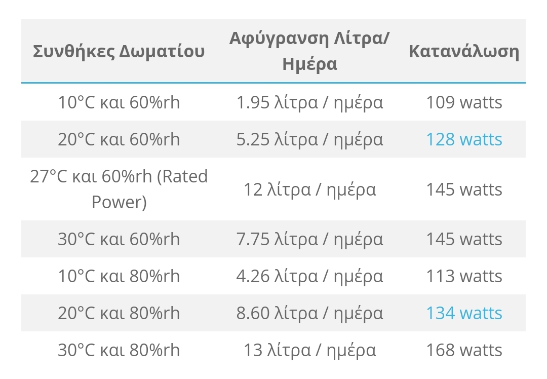

Η αποθήκη έχει πολύ υγρασία και δουλεύει μόνιμα αφυγραντήρας με ζεόλιθο. Είναι η μοναδική λύση για αφύγραση σε χαμηλές θερμοκρασίες, από 15°C και κάτω δηλαδή. Το θέμα είναι ότι η minimum κατανάλωση του είναι 350w. Όλοι οι αφυγραντήρες με ζεόλιθο "καίνε".
Από την άλλη η θερμοκρασία δεν είναι μόνιμα κάτω από 15°C. Πάει και αρκετά παραπάνω ανάλογα το καιρό ακόμα και χειμώνα. Βασικά το περισσότερο διάστημα παραπάνω είναι, οπότε ένας αφυγραντήρας με κομπρέσορα χαμηλής κατανάλωσης όπως αυτόν που έχω σπίτι κάνει μια χαρά τη δουλειά για πάνω από 15°C.
Η διαφορά κατανάλωσης είναι μεγάλη οπότε σκέφτομαι να βάλω δύο μέσα και να δουλεύουν μόνοι τους αυτόματα.
Ο ένας καίει μέχρι και 8kwh την ημέρα ενώ ο άλλος το πολύ να φτάσει τα 2kwh.
Απλά οι αφυγαντήρες με κομπρέσορα κάτω από τους 15 περισσότερο απόψυξη θα κάνουν παρά αφύγραση. Και γεμίζει το δοχείο και νομίζεις ότι κάνει αφύγραση. Η απόδοση πέφτει πολύ. Δες πχ τις δύο πρώτες μετρήσεις. Είναι αυτός που έχω σπίτι.

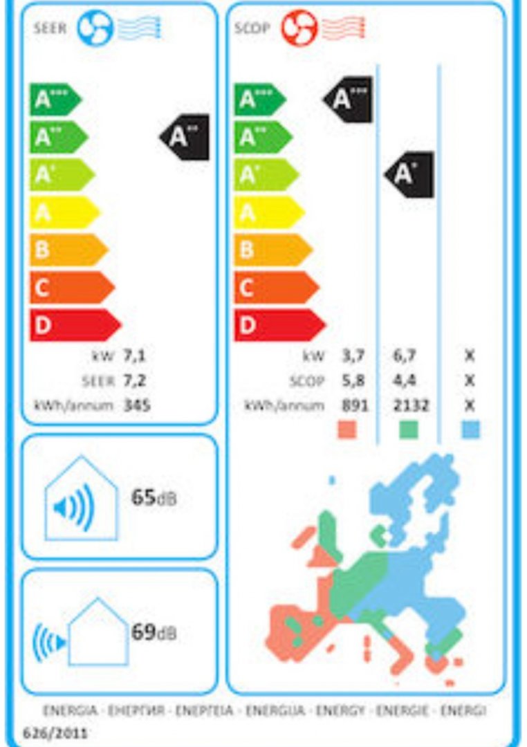

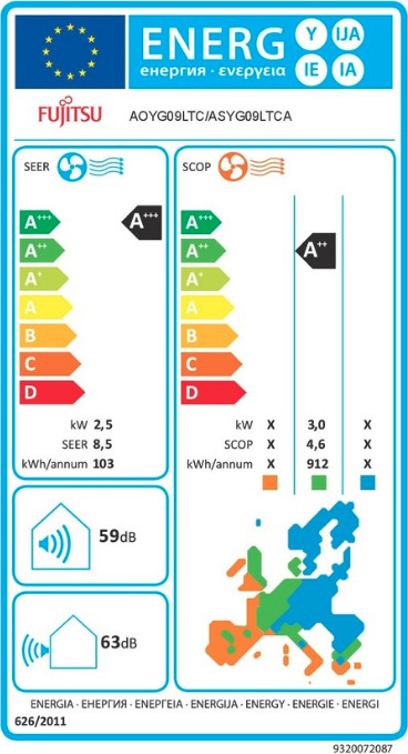

Ξέρει κανείς πως βγαινουν αυτές οι μετρήσεις από τις εταιρείες; Σε τι θερμοκρασία είναι ρυθμισμένο το κλιματιστικό και με τι θερμοκρασίες μέσα έξω για να έχουν αυτά τα αποτελεσματα;
Το πριζακι μου τελικά δείχνει σωστές μετρήσεις. Πως είναι δυνατόν να έχω τόσο χαμηλή καταναλωση;
έχει πίνακες στα παραρτήματα στο τέλος

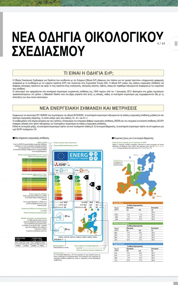

Και λίγο πιο συμπυκνωμένη πληροφορία από το site της mitsubishi
