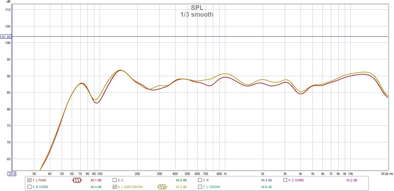

εγω παντως δεν ξαναγυριζω σε μη ηχοπερατη.
οπωσδηποτε woven για αποστασεις μικροτερες των 5-6 μετρων.
σιγουρα στην εικονα ειναι χειροτερες αλλα οι απολαβες στον ηχο ειναι πολυ μεγαλυτερες.
οσον αφορα το roll off στα υψηλα πιο πολυ βοηθαει παρα χαλαει τον ηχο.
η αισθηση οτι ολα σου ερχονται απο εκει που πρεπει ειναι κατι που δεν το αλλαζω.
5.486
6.670
Το ρολ οφ παραξεκιναει χαμηλά....αναλογως μπορεί και όλο την απόκριση των τουίτερς...
Αλλά αυτό μπορεί να διορθωθεί τοσο σε passive όσο και σε active speakers, αναλόγως σχεδιασης που συνήθως...αλλα τσιμπημένα, λίγο, πολύ, καθόλου... Στα παθητικα όλες έχουν αντίσταση οπότε έχεις περιθώρια για μειώσεις, ενώ στα ενεργά ρύθμιση από το ποτενσιομετρο. Αυτός είναι ο σωστότερο τρόπος, δεν είναι θέμα πάντως η εικόνα στα 3-5μετρα Μαξ μας ενδιαφέρει...
