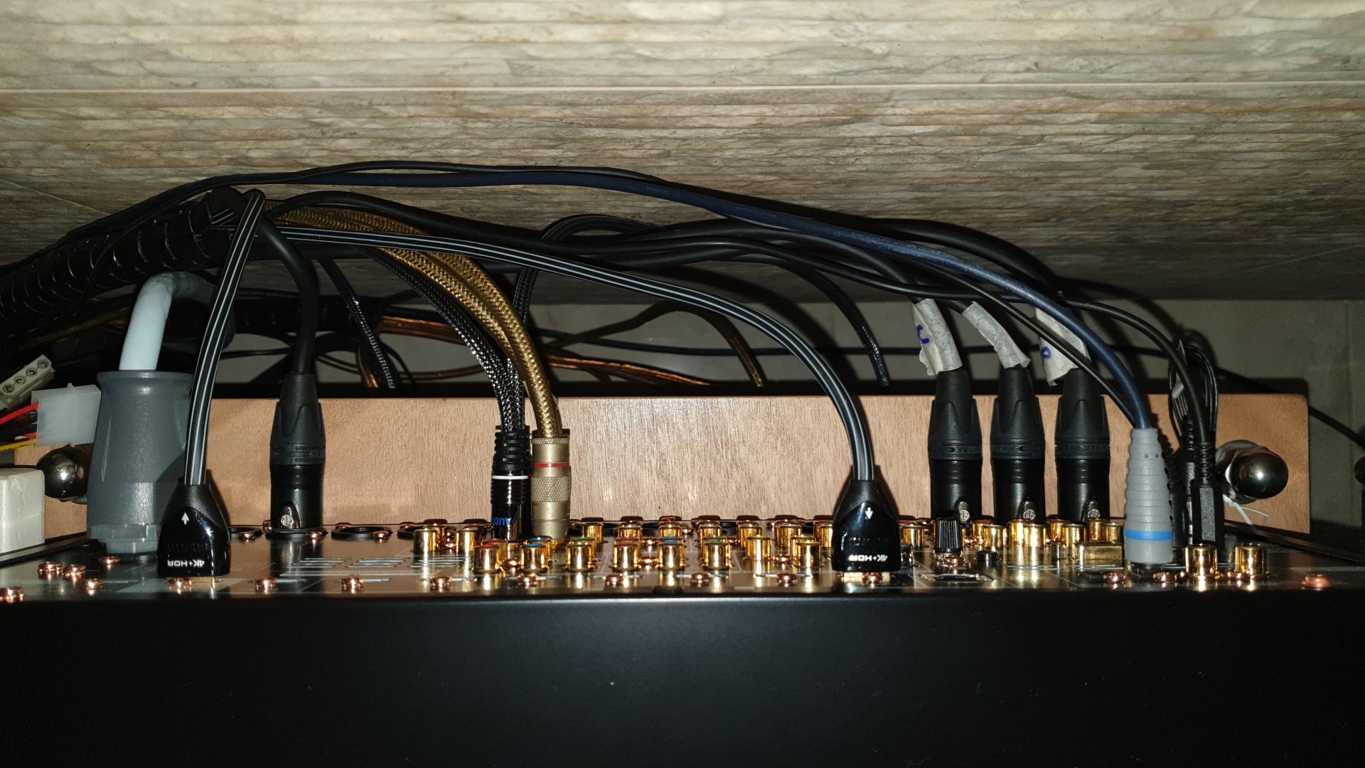

[DOUBLEPOST=1556982204][/DOUBLEPOST]Μια μικρή απορία. Τα ένωσα όλα οκ. όλα δουλεύουν έγιναν ενημερώσεις μια χαρά.
Παρατηρώ κάτι που πριν δεν γινόταν και δεν ξέρω αν είναι λόγο της μεγαλύτερης προ ενίσχυσης λόγο xlr.
ένωσα πλέον τους crown και το sub με τον pro με xlr.
τα περιφερειακά παραμένουν πάνω στον adcom με rca.
το φύσημα μειώθηκε αρκετά και είναι και πιο ''καθαρό''
αλλά
την ώρα που ανάβω τον pro και οπλίζουν τα ρελε ακούγεται ένα ελαφρύ τσαφ από τα ηχεία που είναι στους crown. δεν ακούγεται ούτε στο sub ούτε στα περιφερειακά. την ένταση στους crown όπως και πρίν την έχω 1 κλικ από το τέρμα.
είναι λογικό λόγο της μεγαλύτερης προ ενίσχυσης που βγάζει από τα xlr?

Πρώτα ανάβεις προενισχυτή, και στο τέλος τους τελικούς.

έχω βάλει trigger για ευκολία. Δεν είναι κάτι το τρομερό ή δυνατό , απλά κάτι που δεν έκανε πριν. Και λέω αν φταίει η διαφορά των volt μεταξύ rca και xlr

Όποιος δεν έχει pro να πάρει εχτές. Πρέπει να μπει κανόνας όπως τα δύο+ sub.
Δεν υπάρχει η διαφορά που ακούω. και κυρίως λόγο των xlr.
8db διαφορά rca με xlr. οι crown και το sub. :o:o:o;)
στο svs με rca είχα το volume του στο -10 db και μου το έβγαζε -11db trim το audyseey
με το xlr για να μη τερματίζει το trim στο -12db κατέβασα το volume του στο -18 από -10
και τους crown 5 κλικ κάτω για να ματσάρουν τα 150w του adcom με rca ;):o:o:o
δύναμη πολύ δύναμη !!!!!!!
