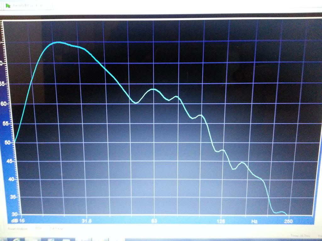

με την ευκαιρια μετρησα και με το xtz room analyzer.
θα βαλω φωτος σε λιγο

εδω το klipsch rf 7
κατεβαινει το ατιμο μεχρι τα 33hz ,δεν το περιμενα

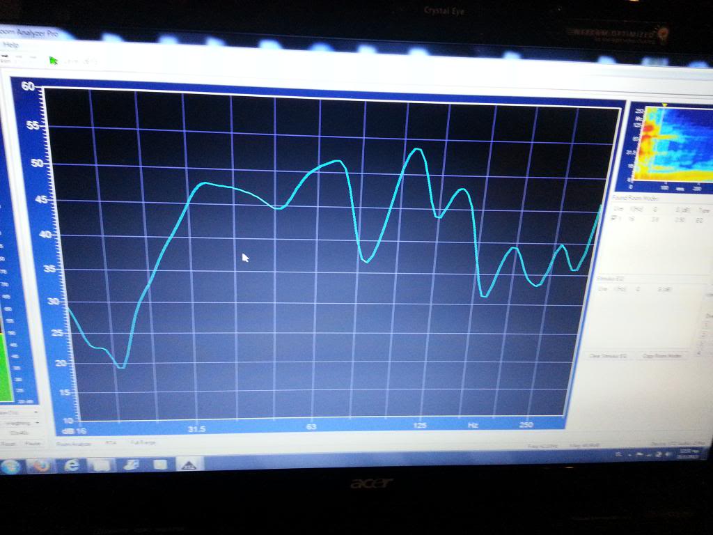

Πλάκα κάνεις,έτσι;
Το κατσαρογράφημα πάνω από τους 50 κύκλους δεν είναι απόκριση συχνοτήτων αλλά τρενάκι του τρόμου.Μιλάμε για σχεδόν ±20db διακυμάνσεις.

η μετρηση ειναι στην θεση ακροασης
το θεμα ειναι κατεβαινει εως τους 33 κυκλους το οτι η αποκριση ειναι χαλια φταιει ο χωρος και οχι το ηχειο.
