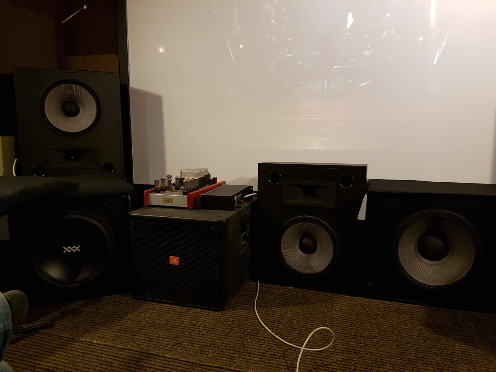

εγινε δοκιμη και το υπεροχο για μουσικη jbl srx 718s.
https://www.jblpro.com/ProductAttachments/JBL.SRX718S[1].pdf
ειχαμε 2 στην διαθεση μας για αριστερα και δεξια απο το κενρικο αλλα δεν χρειαστηκε το δευτερο , τα συμπερασματα βγηκαν ευκολα.
αφου ψιλορυθμιστηκαν τα delay βαζω να ακουσω και λεω ωραια παιζει , μια χαρα ειναι θα τα κρατησω.
λεω ας κανουμε και ενα ΑΒ σκετο το 718 με σκετο το 4645 , δεν χρειαστηκε πανω απο ενα λεπτο. το 4645 γεμιζει πιο ωραια τον χωρο και βεβαιως κατεβαινει πιο χαμηλα. δεν υπαρχει θεμα συγκρισης σε cinema χρηση.
το καλυτερο θα ηταν να δοκιμαζαμε το woofer (2268h) του 718 στην καμπινα του 4645 αλλα επειδη ηταν για δοκιμη δεν θελαμε να κανουμε εγχειρηση.
ενα αλλο αξιοσημειωτο ηταν οτι για να φτασουν τις ιδιες σταθμες spl το 4645 χρειαζεται πολυ λιγοτερο ρευμα απο το 718.

δεν τα αγορασα , για δοκιμη ηταν και τα εδωσα πισω .
ειναι πολυ πιο δυνατα απο τα 4645 αλλα στα 50hz και πανω .[/QUOTE]
ευχαριστω αγορι! :cry::cry::cry::cry: ελα ρε σι.....! τι θα προτιμουσες απο τα δυο?[/QUOTE]
για cinema 4645 για μουσικη 718 , στις καμπινες που βρισκονται.
βεβαια το 818 που ειναι ο απογονος του 718 φοραει το woofer του 4645.
μεγαλο ρολο για το τι θελουμε το καθε sub, παιζει το woofer που φοραει αλλα εξισου σημαντικο και η καμπινα.
πιστευω οτι το 2242h woofer ειναι πιο καλο για σπιτι και για cinema καταστασεις και το 2268h ειναι πιο καλο για dj καταστασεις αντεχει πιο πολυ γκαζι και για συνεχομενες ωρες , για μας το 2242h ειναι υπεραρκετο.
