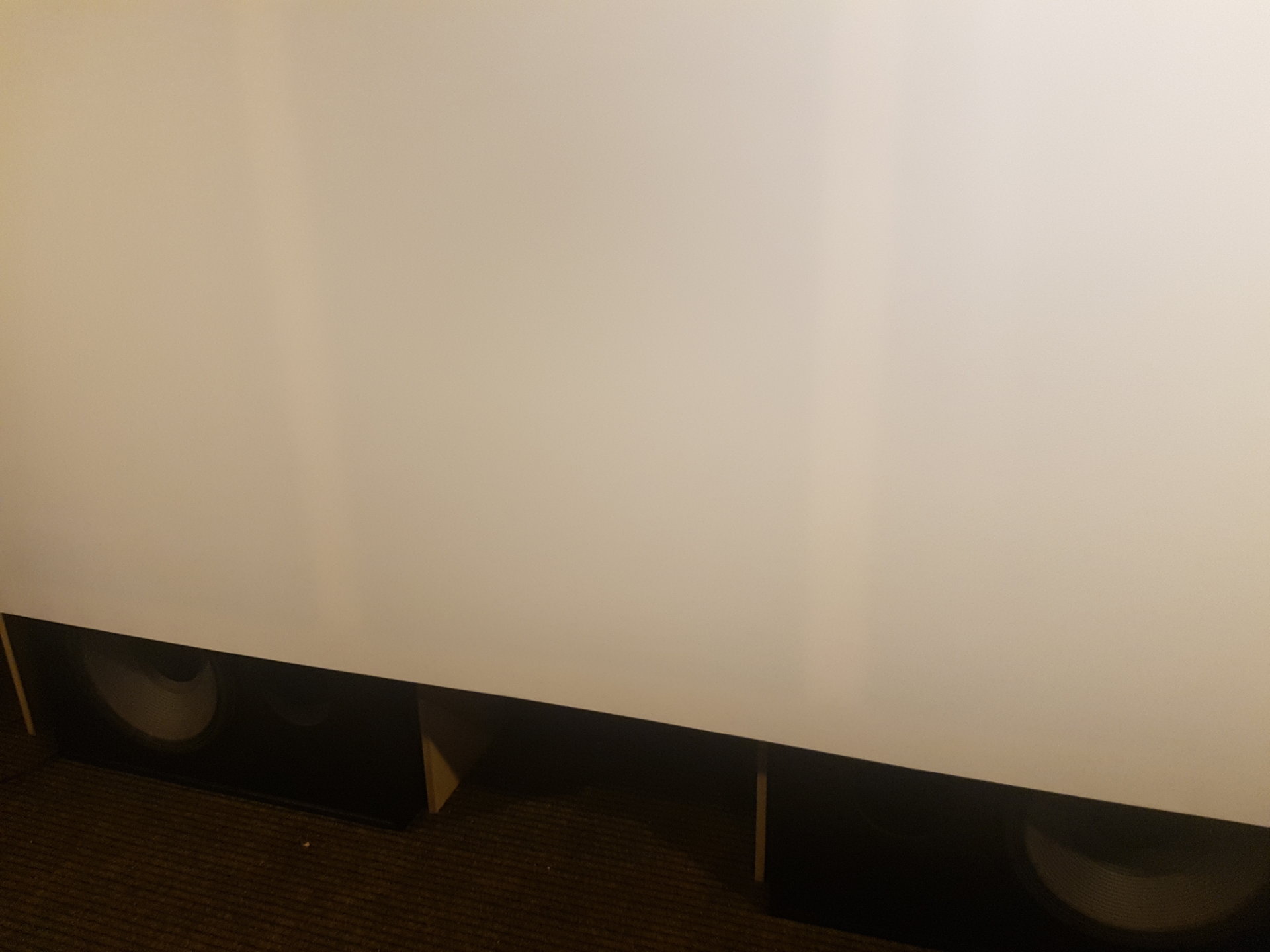

παρακατω ενα review απο διαφορες acoustical transparent οθονες και οχι μονο.
http://www.accucalav.com/wp-content/uploads/accucal_front_projection_screen_report.pdf
και να θεσω και το δικο μου review απο την seymour center stage uf.
οι δυο λευκες γραμμες ειναι απο τα δεσιματα που βρισκονται απο πισω, καλυφθηκαν με μαυρο αυτοκολλητο βελουδο και εξαφανιστηκαν.
πρωτα δοκιμαστηκε με τον optoma.
στις λευκες μεγαλες σκηνες δηλ ουρανος ή θαλασσα το moire effect ειναι παρα πολυ εντονο , εξαφανιζεται μετα τα 4 μετρα.
με τον epson τα πραγματα ειναι παρα πολυ καλυτερα το moire effect γινεται αντιληπτο απο τα 2 μετρα και δεν ειναι πολυ εντονο, και οταν δουλευει το 4k upscale του epson τοτε τα πραγματα γινονται ακομα καλυτερα, πρεπει να πλησιασεις στο 1 μετρο για να γινει αντιληπτο.
πιστευω για την τιμη της και για κοντινες θεασεις ειναι αχτυπητη.
