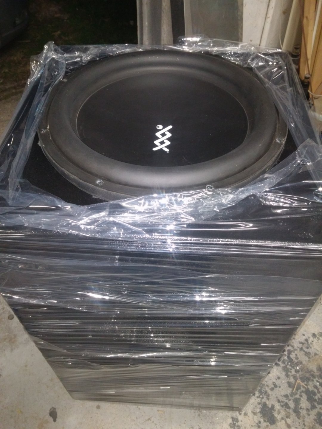

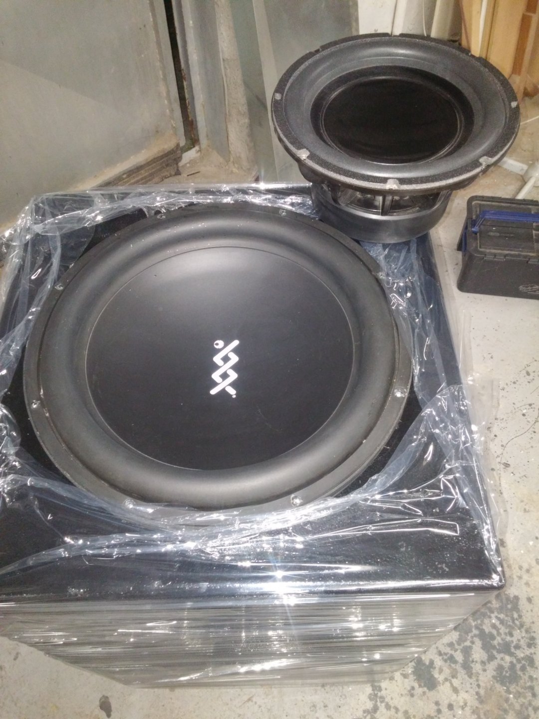

Υ.Γ.: Τι θα το κάνεις το subwoofer αυτοκινήτου στο home cinema;:idk:
