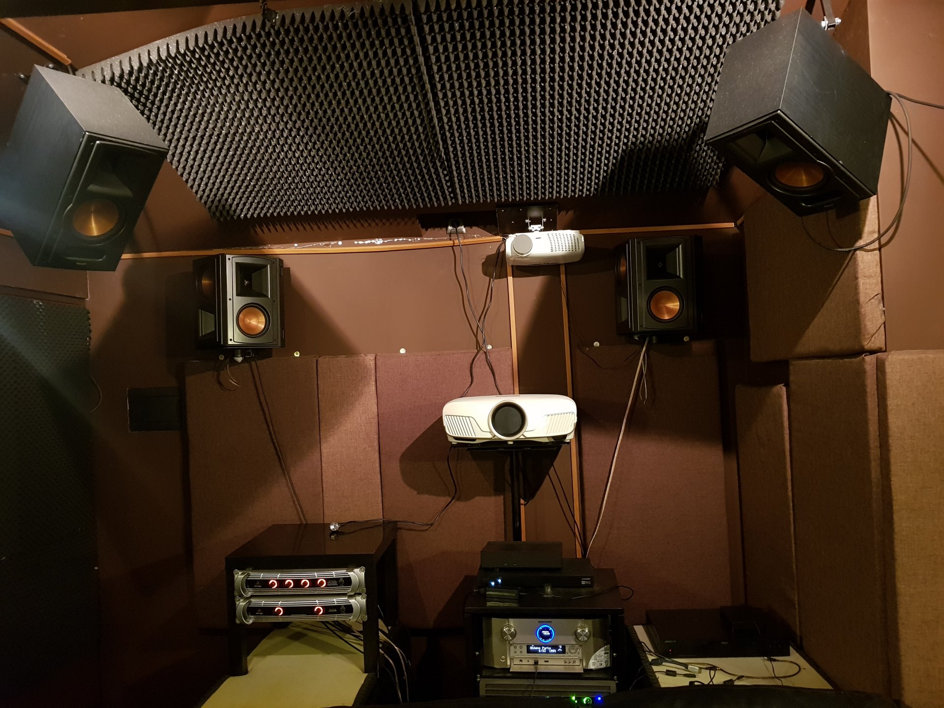

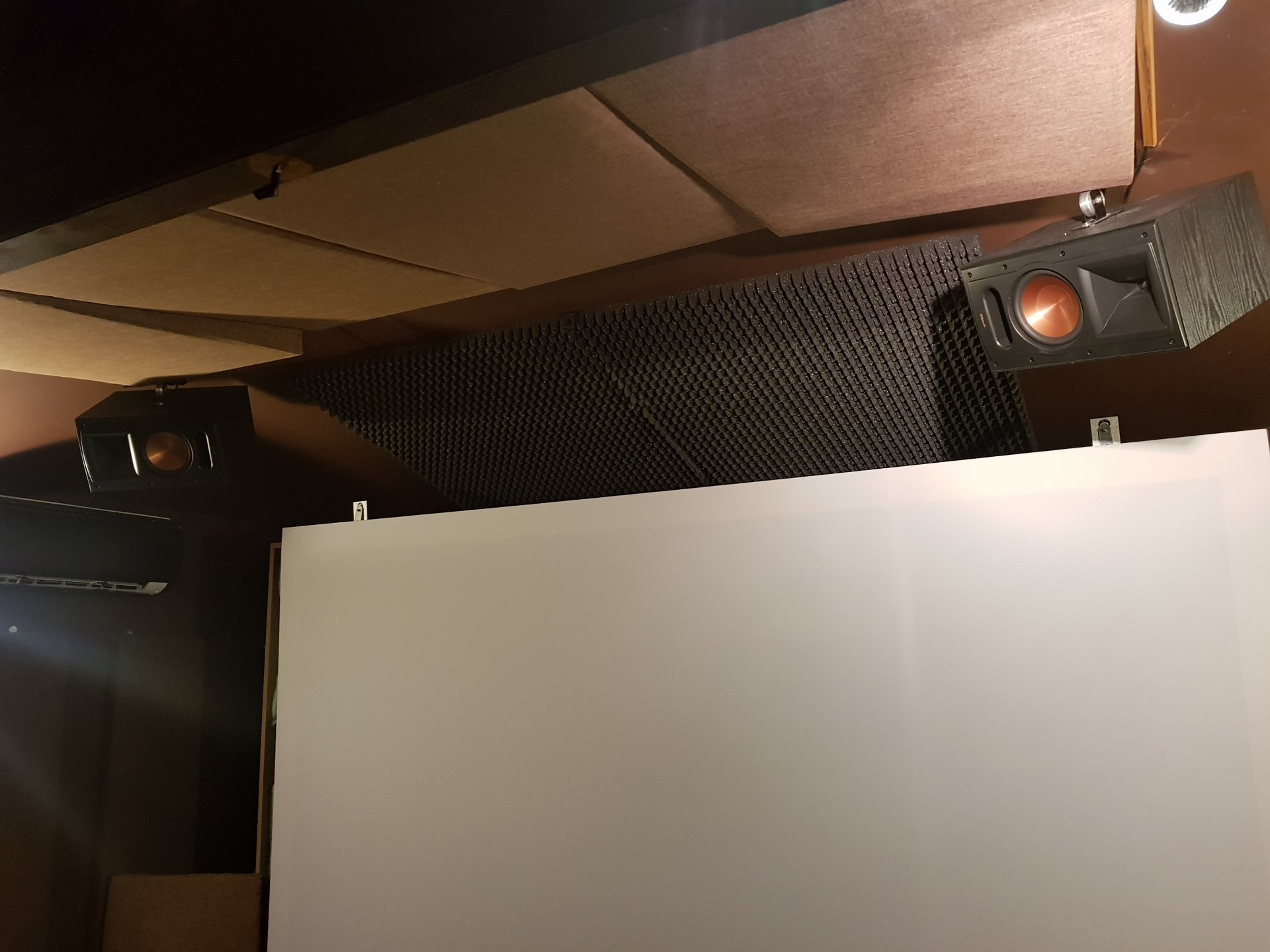

τα μπροστα atmos
και τα πισω atmos. τα surround εχουν αντικατασταθει απο τα jbl 9300 και εχουν κατεβει λιγο πανω απο το υψος αυτιου

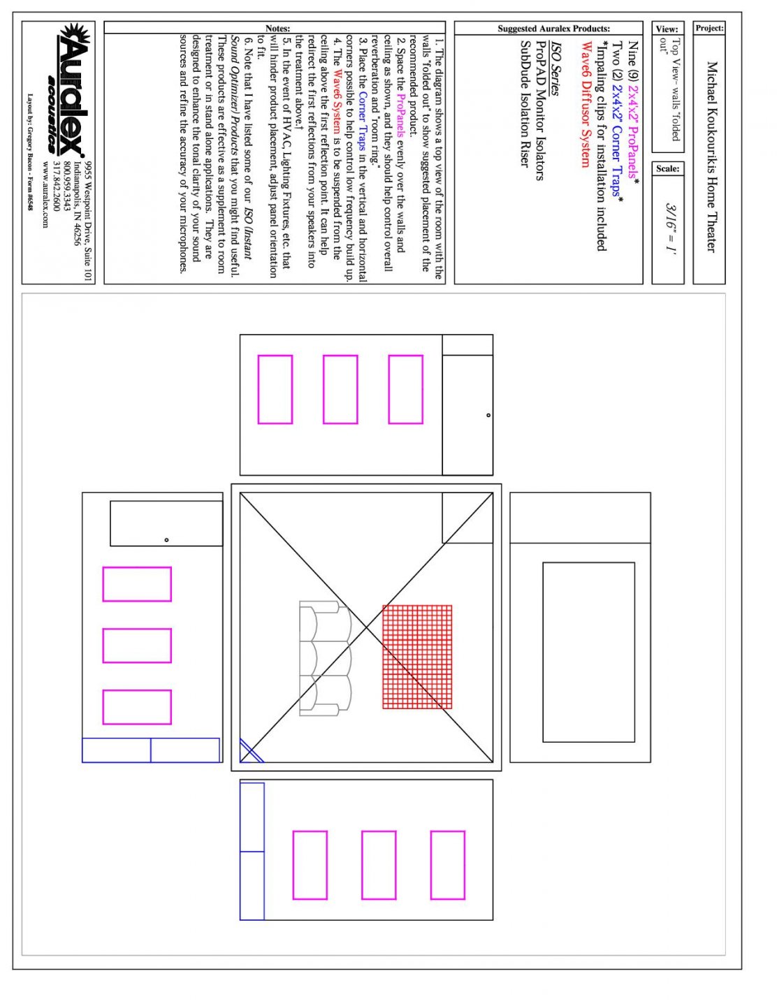

δεν κανεις και μια ζωγραφια κατοψη ρε αγορι γιατι βλεπω οτι εισαι με γωνιες μες στον χωρο :)
εβαλα την κατοψη που μου εκανε παλιοτερα η auralex
η διαφορα τωρα ειναι οτι ο καναπες ειναι καθετα απο οτι ηταν
