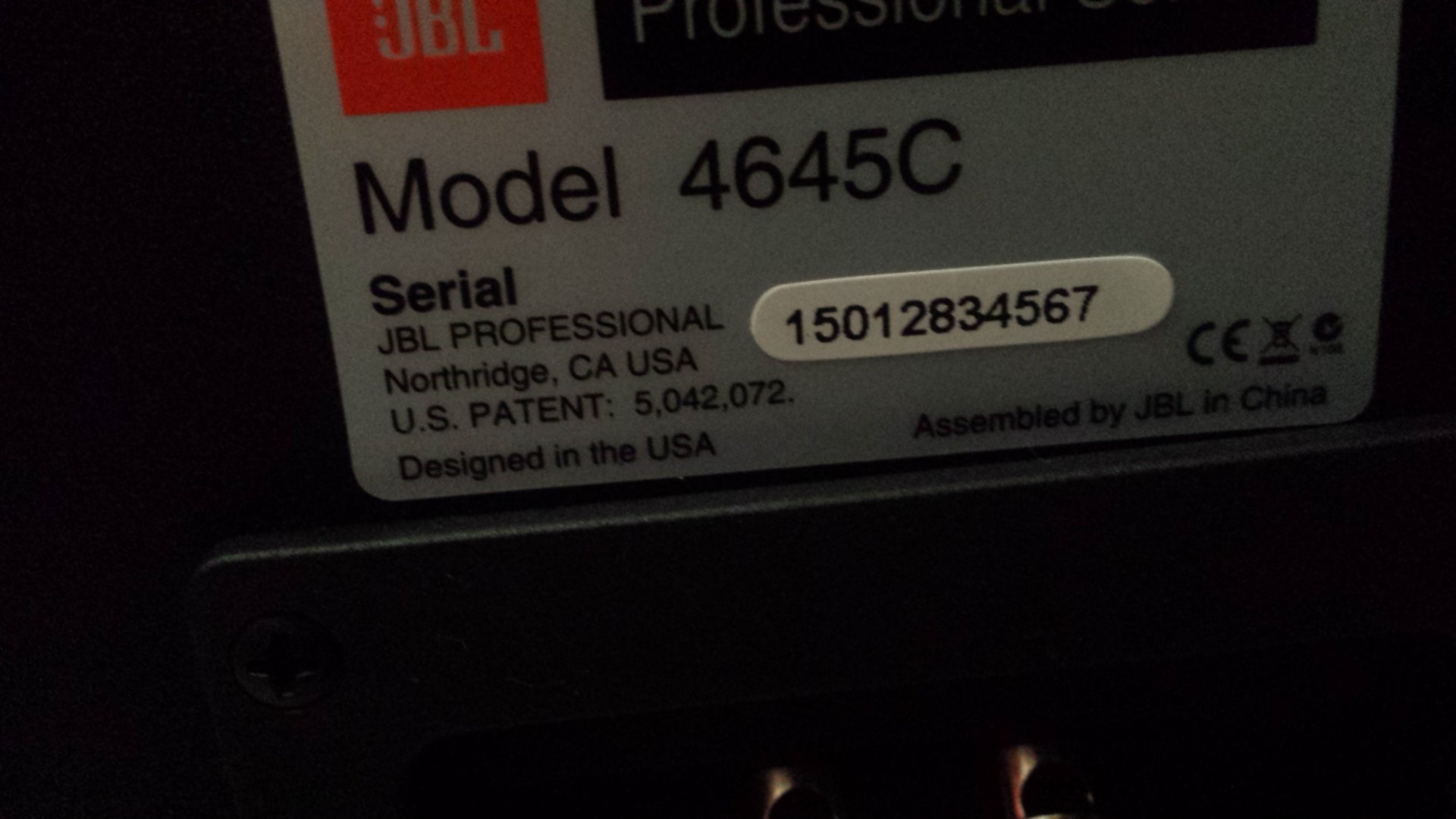

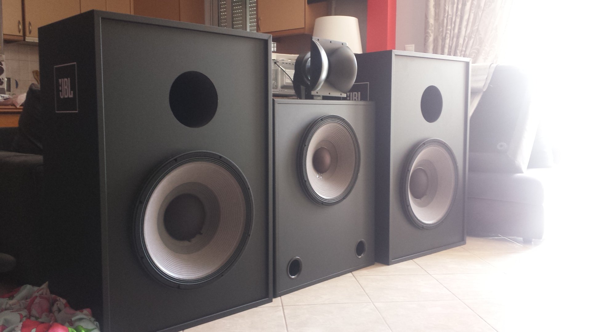

παρουσίαση του συστήματος!
Ήχος
θα είναι 6 2 και
av audio video: pioneer sc-lx90 susano. θα λειτουργεί κυρίως σαν προ και θα οδηγεί μόνο τα surround, τεχνολογικα έχει μείνει λίγο πίσω αλλα η πιοτητα κατασκευής και υλικόν είναι μπροστά! μόνο το ATMOS του λείπει:D

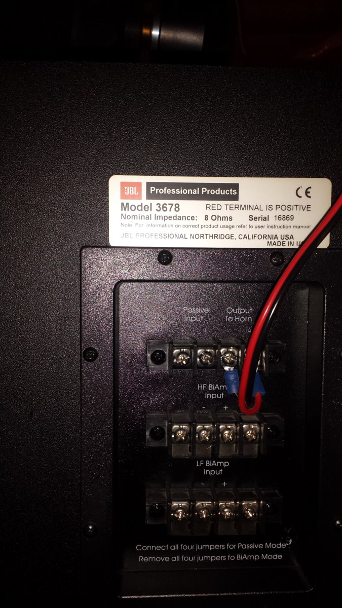

amplifier: classe cav 150 τάξη ΑΒ ειναι 6καναλος 6×150 στα 8Ω 3004Ω γέφυρονεται και γίνεται 3× 300 8Ω η 3×6004Ω η να γίνει 5 καναλος η τετρακαναλος, πολύ βολικός ενισχυτής, θα παίζει της κόρνες απο τα 3678 και γεφυρομενος το ενα 4645 μέχρι να πάρω τον dsi 1000 η 2000.
amplifier: 2 crown cts 1200 2×600 στα 8Ω και 2× 600 στα4Ω θα παίξουν τα low των 3678 και ενα 4645.
τα ηχεία είναι της jbl cinema series, 3 LCR 3678, 2 subwoofer 4645c, 2 surround 8340A και 1 buck surround 8340A.
:drinks::drinks::party:
[DOUBLEPOST=1476630873][/DOUBLEPOST]
Ήχος
θα είναι 6 2 και

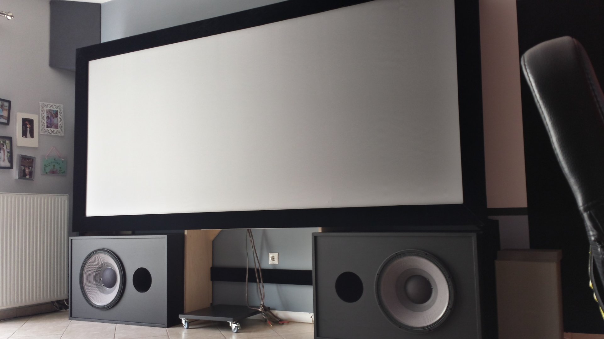

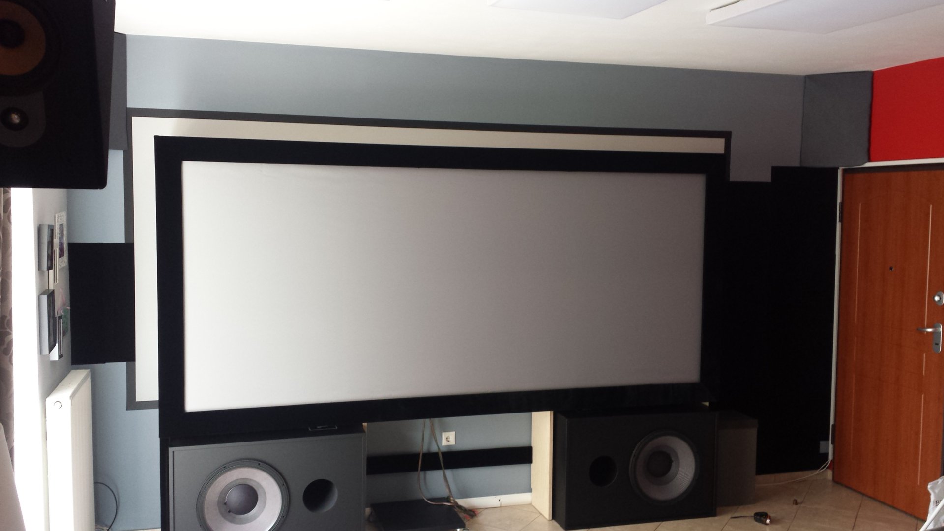

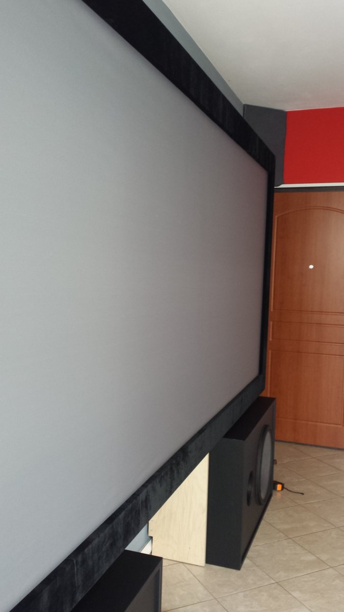

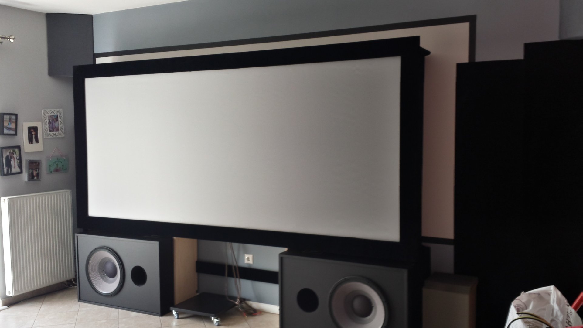

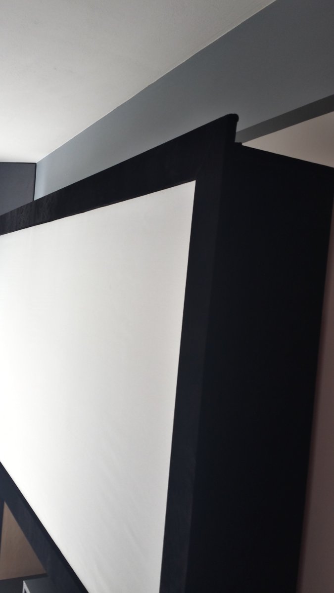

ήρθε και η οθόνη!
susano lx90
Professional Home Cinema
1.599
5.141
Εύγε τρελό αγόρι φοβερή δουλειά ,κάθε μέρα γίνεται ολο και πιο ωραίος ο χώρος φαντάζομαι το τελικό αποτέλεσμα .:drinks:
:D:drinks: τ ο δυσκολο κομματι περασε τωρα μεινανε τα ευκολα!

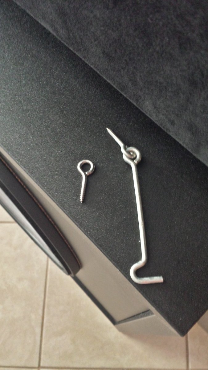

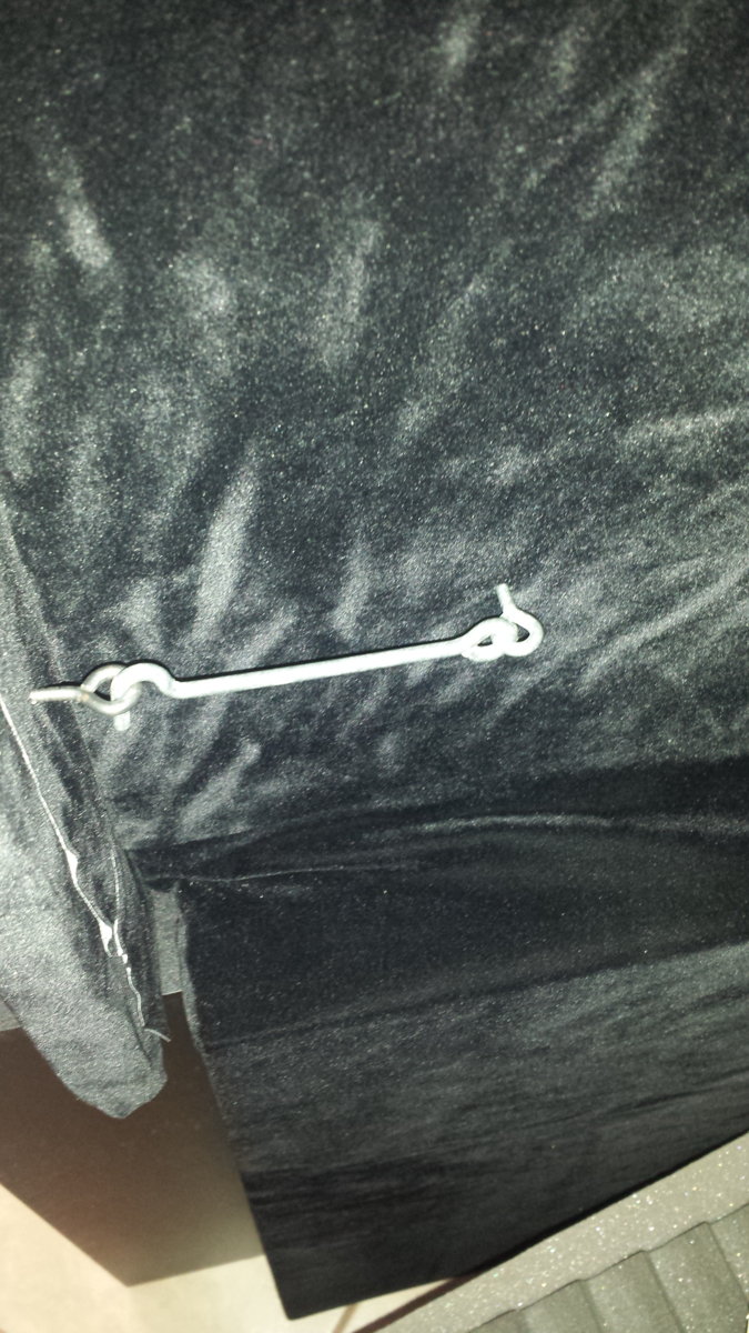

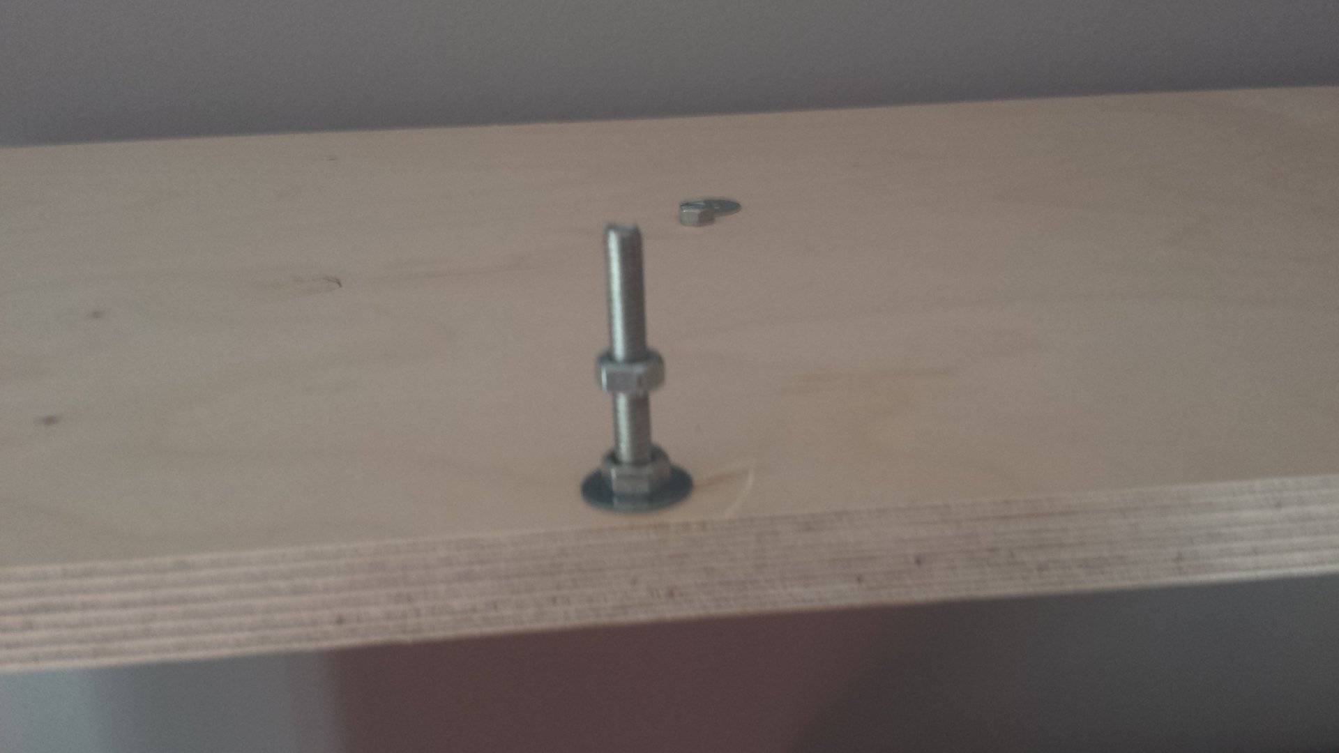

για το κρέμασμα της οθόνης, για να μπορείς να ρυθμίσεις και να ισιώσει την οθόνη
γάντζος πορτας για να σφίξει απο κάτω και να μην κουνιέται, μπετόν αρμέ έγινε!:D ειμαι πατεντιαρης:p:newrussian:

Ωραίος :thumbsup: το σύστημα θα :smg:
τι εννοεις δεν καταλαβα, θα πυροβολει η θα GAMAY:p:roflmao::lolsign:
Timaras
3.023
2.175
OMG...:o
Αυτά τα τέρατα παίζουν σε πολυκατοικία; Από μόνωση του χώρου πώς τα πάμε;
μόνο οτι έχει η πολυκατοικία Γιάννη, είμαι με ενοίκιο:D
Ρε συ Στέφανε,το ίδιο αναρωτήθηκα και γω βλέποντας τις φωτογραφίες.
Δεν έχεις θέματα με τους γύρω γύρω πάνω κάτω?
