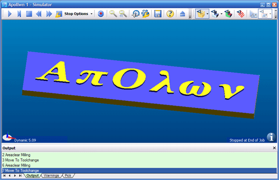

Όσο για τις οπές, βρήκα μηχανή cnc, που μου υποσχέθηκε πω θα τις κάνει δωρεάν με δικό μου πρόγραμμα. Βρες μόνο το κόστος υλικού προς το παρόν, από σκληρό ξύλο, τύπου οξιάς. Δεν θυμάμαι την ονομασία του, είναι κάποιο αφρικάνικο.

Δείγμα τρόπου σκαψίματος με cnc. Η πραγματική απεικόνιση είναι στην οπή του ribbon, γιατί στις άλλες το simulation είναι πολύ γρήγορο και δεν δείχνει τους ομόκεντρους κύκλους που κινείται το κοπτικό.
http://s13.yousendit.com/download/TTdIZGVTd0lqY3JIRGc9PQ

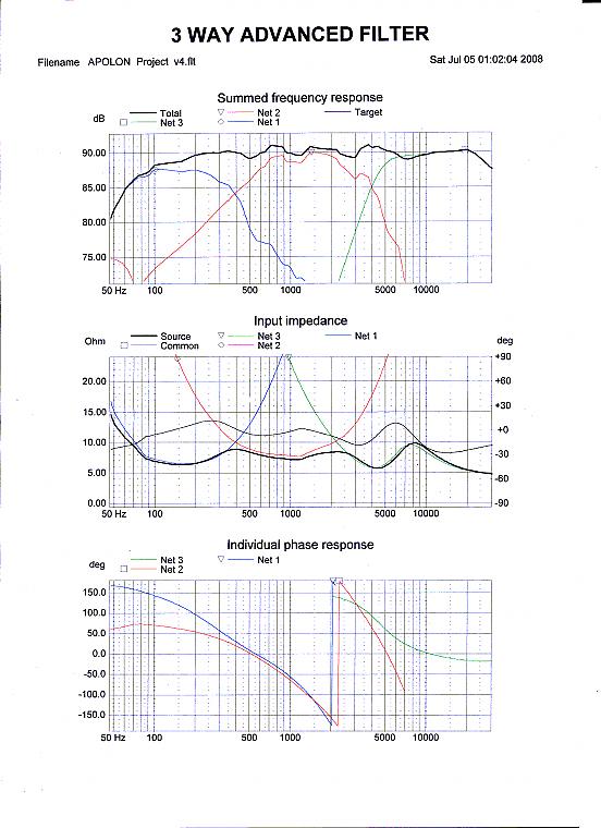

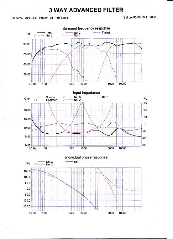

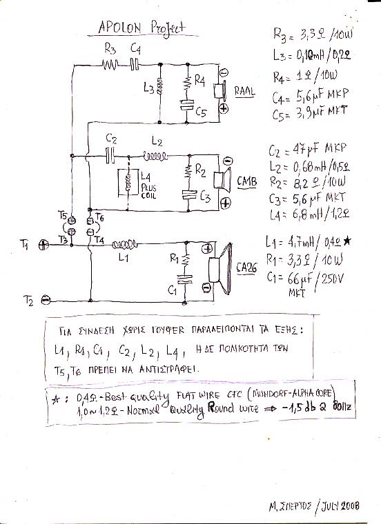

Το προτεινομενο cros over εχει 2 ή καλυτερα 3 εκδοχες. Δειτε παρακατω το σχηματικο καθως και καμπυλες των 3 εκδοχων.
Ολη η σχεδιαση εχει βελτιστοποιηθει φασικα για μια αποσταση ακροασης 3 μετρα.
Η μεση ευαισθησια ειναι 90dB.
Μαζι με την καμπυλη IMPEDANCE συνυπαρχει και η καμπυλη της Ηλεκτρικης φασης.
Η αποδοση του γουφερ κατω απο τους 200-300 Hz αναμενεται να μεγαλωσει οταν μπει το μεγαφωνο στην καμπινα.
Η πρωτη καμπυλη που περιγραφεται σαν Νορμαλ περιλαμβανει
- 2ης ταξης φιλτρο διελευσεως χαμηλων για το Γουφερ,
- φιλτρο 1ης ταξης διελευσεως υψηλων και 2ης ταξης διελευσεως χαμηλων για το μιντ.
- φιλτρο 2ης ταξης διελευσεως υψηλων για το τουιτερ συν κυκλωμα διορθωσης της κλισης της καμπυλης του, καθως αυξανεται συνεχως και γυρω στους 20ΚΗz εχει παρει τιμη πανω απο 96 db.
Η δευτερη εκδοχη που κατονομαζεται "Plus Coil" διαφοροποιειται στην ταξη του φιλτρου διελευσεως υψηλων του μιντ, οπου με την προσθηκη ενος επιπλεον πηνιου (L4) γινεται 2ας ταξεως, και ουσιαστικα συμμορφωνει την Ακουστικη φαση του μιντ με αυτη του γουφερ σε συχνοτητες αρκετα χαμηλες, οπου ομως η επιδραση του μιντ εχει ηδη εξασθενησει αρκετα.
Η τριτη εκδοχη που κατονομαζεται 2way αφορα την απουσια γουφερ, δηλαδη την χρηση μονο της επανω καμπινας για ολο το φασμα. Εδω αγνοειστε οτι υπαρχει με μπλε γραμμη.

Φόρεσε του mid ένα L-pad -2dB, να γίνει λίγο πιο ευγενικό, ή ανέβασε το L2 σταδιακά μέχρι το 1mH, να δούμε τί γίνεται. Επίσης, υποθέτω πως εκείνα τα 66μF του C1 μπορούν να έρθουν στη στάνταρ τιμή 68μF, ε;
1.935
13
Τετοιες δοκιμες στις τιμες των εξαρτηματων εχουν γινει ΑΠΕΙΡΕΣ. Αυτες που προτεινω ειναι το καλυτερο αποτελεσμα μιας σειρας συμβιβασμων.
Οπως ξερεις, για να φτιαξεις ενα σημειο χαλας αλλα 2-3 σημεια.
Εξαλλου θεματα σταθμης θα τα δουμε και στην πραξη.
Μη σε γελαει η σταθμη του γουφερ. Θα ανεβει αρκετα μεσα στο Ηχειο, και τοτε μηπως ζητας να γινει το αντιθετο με το μιντ.
Τα 66uF εννοουνται σαν 2x 33, και σιγουρα τιποτε δεν χαλαει με 68 uF. Απλα οι 33αρηδες βρισκονται πιο ευκολα, και εχουν και πιο μαζεμενες διαστασεις.
Σχετικα με τις διαστασεις της καμπινας του γουφερ και του BR tube θα τα δω απο αυριο.
Ολα τα πηνια υπαρχουν ετοιμα.
Για το L1 υπαρχουν 2-3 εναλλακτικες λυσεις απο πλευρας ποιοτητας και κοστους. Αυτο με τα 0.4 Ω (flat wire) ειναι η καλυτερη περιπτωση για σωστη ατακα και ελεγχο του χαμηλου.
Σιγα-σιγα θα δωσω και κοστος πηνιων-πυκνωτων απο Γερμανια.
