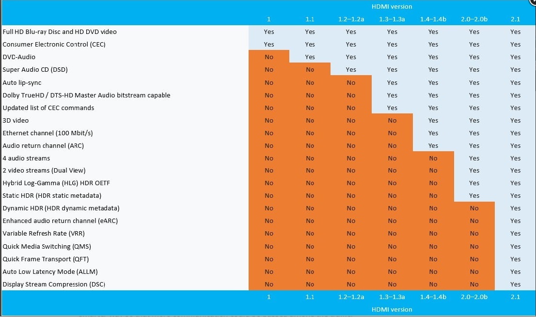

Να το επαναδιατυπώσω σε μορφή ερώτησης λοιπόν. Αν θέλω να παίξω ένα game σε ανάλυση 4k στα 120 fps μπορώ με το bandwith του hdmi 2.0;
Απομονώνω από εδώ:
But high-resolution capability is the least exciting part about HDMI 2.1 in our opinion
With HDMI 2.1, we can get 4K at 120Hz
Γενικά διάβασε το κομμάτι "what can hdmi 2.1 do that hdmi 2.0b can't"
Επισυνάπτω το πινακάκι
