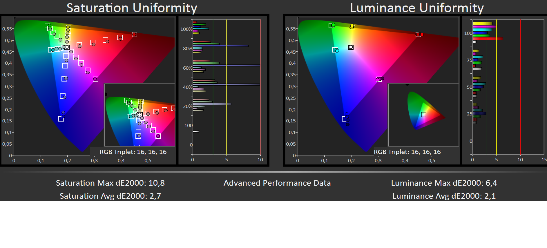

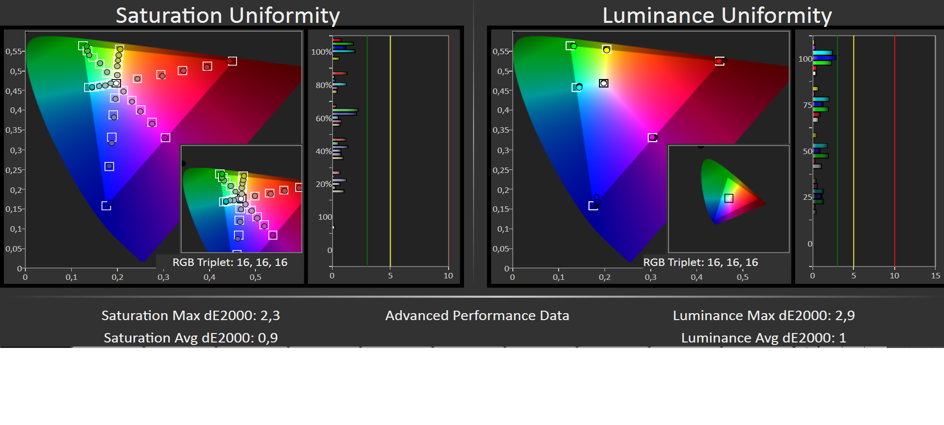

Να ξεκινήσουμε απ' το τι κερδίζεις; Δύο πρόχειρες φωτογραφίες

οι αριστερές δείχνουν που μπορεί να φτάσει ο JVC χωρίς εξωτερική βοήθεια ή είναι out of the box;

Οι αριστερές Γιώργο είναι με φτιαγμένο το εξωτερικό τρίγωνο του jvc στο βαθμό του εφικτού. Είπαμε ότι έχει υποκορεσμένο τρίγωνο.
Τα χρώματα είναι κάποια αντιπροσωπευτικά που επιλέγει η calman και σημαντικά σε υλικό βιντεοπροβολής.

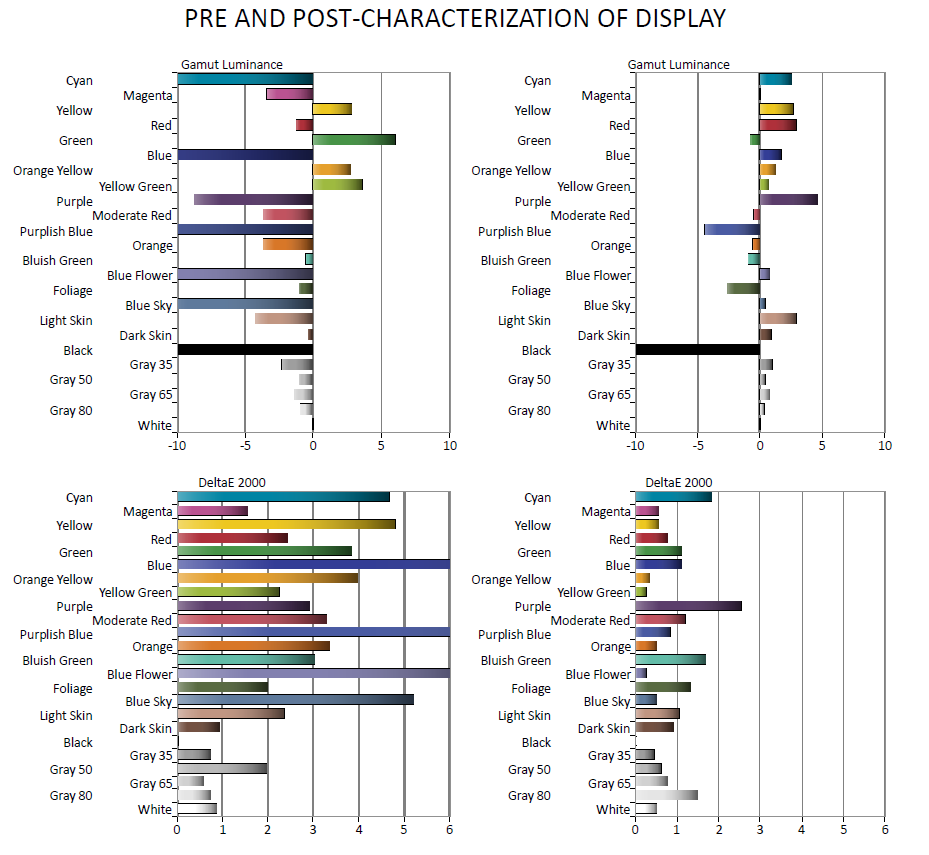

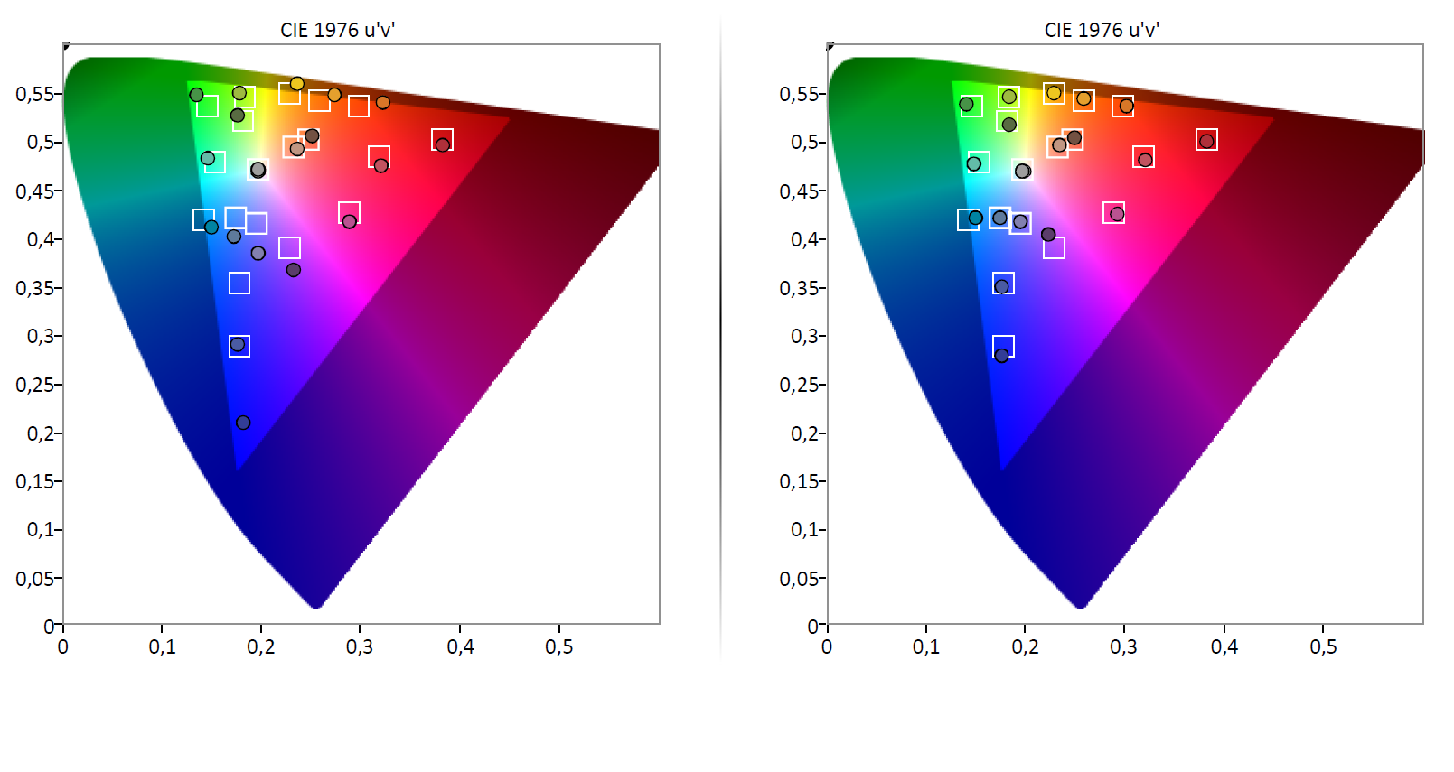

Χρωματικό τρίγωνο μαμά δεν υπάρχει λυπάμαι. Κάποια στιγμή που δε θα βαριέμαι ίσως το μετρήσω. Υπάρχει το τρίγωνο πριν την παρέμβαση του lumagen και μετά.
Pre 3d lut
Όποιος θέλει 4.000 μετρήσεις να πάρει eecolor!
Οι lumagen της σειράς 2 μπορούν να ρυθμιστούν σε 9Χ9Χ9=729 σημεία.
Οι πιο παλιοί (όπως ο δικός μου) σε 125.

ναι.....αλλα αυτο που μας εβαλες ειναι ενα color checker καποιων σημειων ....
το οποιο αν ο προβολεας ειναι σε καλο σημειο βγαινουν σωστα ...

Μεγάλε αν θέλεις πιο αναλυτικό report αγόρασε το calman professional με 2.500 usd!:D
Αυτή η έκδοση είναι πολύ φτωχή στα reports. Οι τελευταίες photo είναι μέσα απ' το αποθηκευμένο session να φανταστείς.
