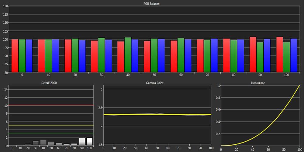

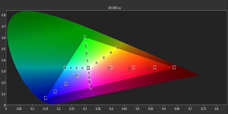

Θα περιμένω να δω το review του Καστρουνή για να κρίνω. Ο τύπος έφτιαξε πρόχειρα το grayscale σε 2 σημεία με ένα gamma στο 2.3 κι άρχισε να δουλεύει απο υποκερεσμένο τρίγωνο. Να μην είχε τα εργαλεία ο jvc να πεις οκ...
Πάντως το έχουμε πει ότι οι jvc δεν έχουν γραμμική συμπεριφορά. Μόνο με scaler μπορούν να έρθουν κοντά στο απόλυτο.
Για τη δυναμική ίριδα δε μας λέει τίποτα.
22.273
15.548
οι αποκλισεις που βλεπεις στο grayscale ειναι 1.5% στην χειροτερη.
..... μια χαρα ειναι για να δεις πως παιζει και γενικοτερα μια χαρα.
οπως επισης και το gamma....οριακος στο ανωτερο σημειο...παλι καλα που δεν πηγε σε πιο σκοτεινο gamma μιας και δεν βλεπεις πανω απο 2.3 gamma...
αυτο που δεν ειναι καλο ειναι το χρωματικο τριγωνο και ειδικα στο κοκκινο....το οποιο σημαινει πως .....η διαλεξε λαθος mode ....η δεν ασχοληθηκε ....η δεν ερχεται...δεν πα να εχεις και scaler :p
οσον αφορα την γραμμικοτητα που ειπες....ειναι ενα θεμα μεγαλο το οποιο εχει να κανει με το πως θα χειριστεις την κλιμακα του grayscale......
εκει πρεπει να εισαι μαστορας και οχι καστορας :p ......δε μπα να εχεις και το καλυτερο μετρητικο ;)

Ο Κώστας ξέρει πολύ καλά τι λέει. Απλά η δυνατότητα που παρέχει ένας, συνεργαζόμενος με σωστό software, scaler να ρυθμιστεί ο "χρωματικός κύβος" σε πολλά επίπεδα διορθώνει την κατάσταση.
Απ' το review του kraine για τον jvc dla x-700 φαίνεται ότι θέμα υποκορεσμένου τριγώνου στους φετινούς jvc δεν υπάρχει. Το αυτό κι απ' το review του cine4home.
