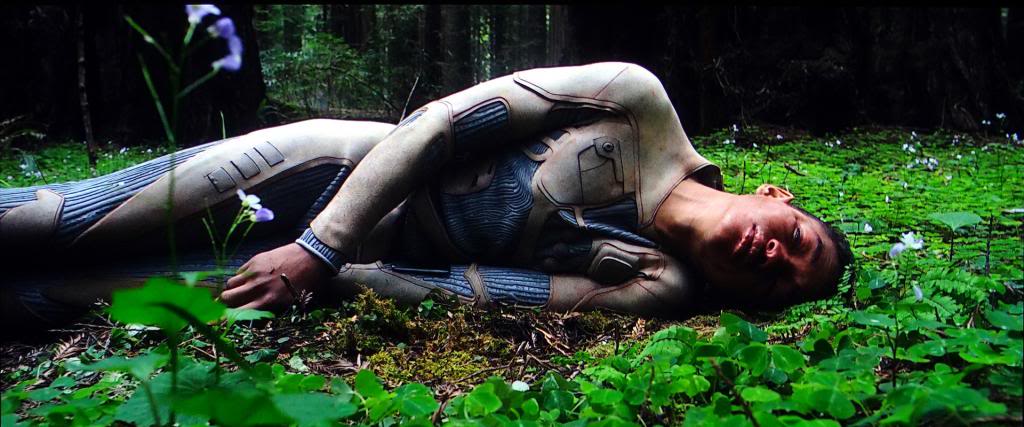

Πολύ καλό review με ωραία screenshots....
σαν τα παρακάτω που είναι σαν να λένε:τι θα κάνουμε με αυτούς-μπλέξαμε(Sony):D
...και αφού το σκέφτηκαν,ιδού το αποτέλεσμα(εκτός κι αν ο Κλέων μας έχει άλλη άποψη) !!!!
...μέχρι και από τα 'Κανόνια του Ναβαρόνε' έχει....αλλά για το τι κάνει με το film grain και video noise +τα τριγωνάκια και λοιπά:
ας μας τα εξηγήσουν οι πιο πάνω,γνώστες του αντικειμένου:)
Δεν το έχουμε δει το μηχάνημα, οπότε τι να πούμε; Έχουμε δει βέβαια τα προηγούμενα. :)
Απ' αυτά όμως που έχουμε διαβάσει: Με το clear black στο high ίσως να είναι λογική η ύπαρξη κόκκου. Δεν έχω ακούσει κανέναν να χρησιμοποιεί τη δυναμική ίριδα στη θέση auto 1. Όλοι λένε ότι είναι πιο επιθετική, ενώ η auto 2 δεν κρασάρει τα μαύρα.
Στα μοντέλα της προηγούμενης γενιάς η επιλογή υπερκορεσμένου τριγώνου απλά δεν υπήρχε. Ο reviewer φαίνεται να την υιοθετεί για να αντισταθμίσει την έλλειψη γραμμικότητας.
Όπως και πέρσι το μηχανάκι ζωγραφίζει. Προσφέρει καλύτερο on/off και περισσότερη φωτεινότητα. Άντε να δούμε και κανέναν 4k jvc.
