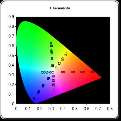

The only slight draw back with the JVC were the saturation results below. You can see that under 100%, tracking, especially on red was undersaturated, whereas blue was over saturated. We also had some hue errors with green and magenta. But, watching actual on screen material we failed to pick up on these issues.

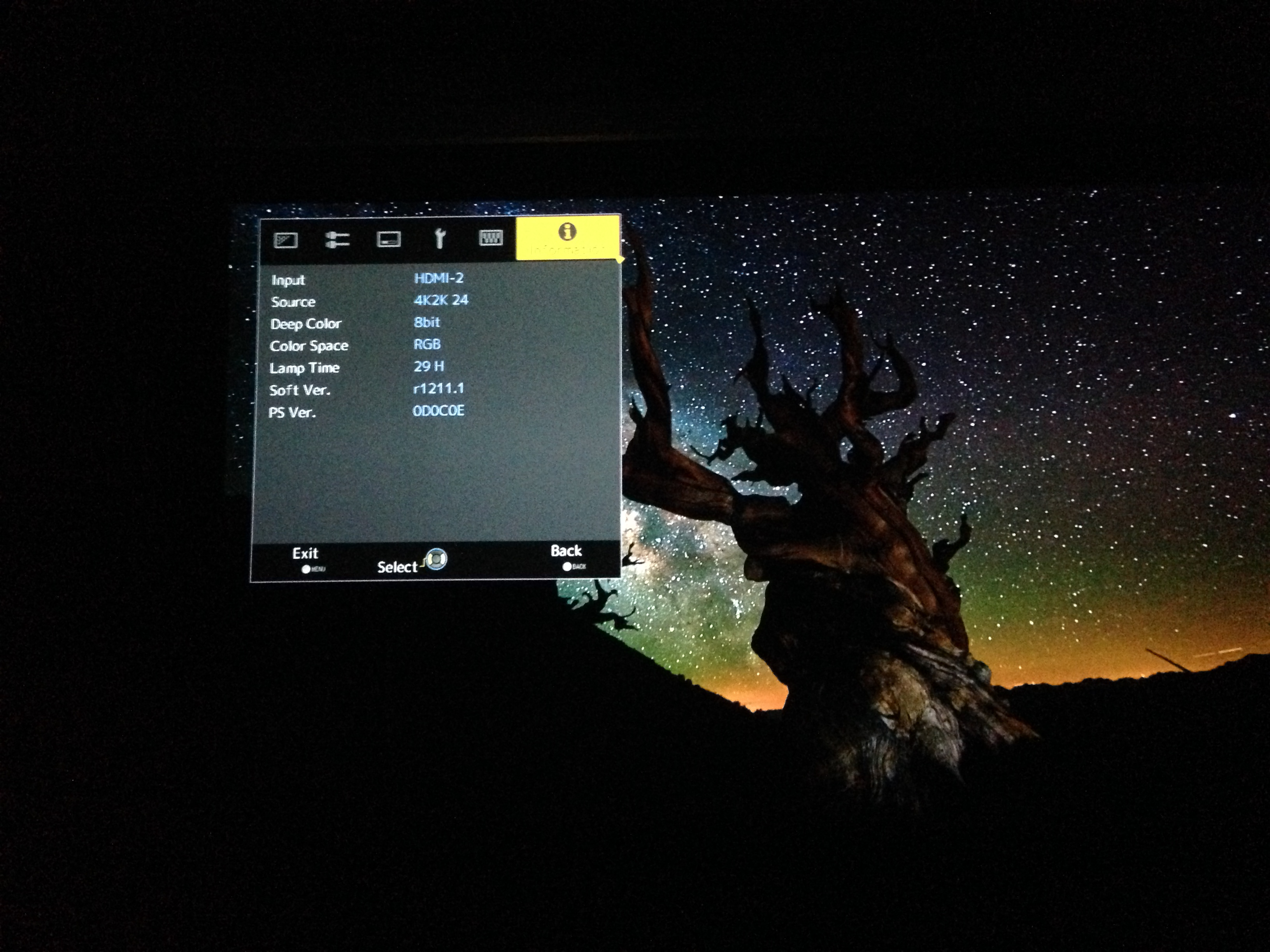

Βραδιά (ψευτο)4k η χθεσινή. Είχα δεν είχα ξανάπιασα το pc στα χέρια μου. Εντυπώσεις:
Ο προβολέας κλείδωσε πολύ εύκολα τόσο σε ανάλυση 4096Χ2160, όσο και σε 3840Χ2160. Αν αυτό δε λέει κάτι να υπενθυμίσω ότι οι φετινοί jvc έχουν τρομερά κόμπλεξ με handshakes κλπ. Αρκετές φορές έχω ταλαιπωρηθεί στο 1080p.
Έπαιξα με media player classic home cinema και madvr με απαιτητικούς αλγόριθμους.
Σε native 4k υλικό έμεινα με το στόμα ανοιχτό. Δοκίμασα να αναπαράγω το αρχείο και σε 1080p αφήνοντας το eshift να κάνει το upscale σε 4k. Έκανα το ίδιο πείραμα και με 1080p υλικό.
Χωρίς συζήτηση το να παίρνει ο προβολέας έτοιμο το σήμα σε 4k είναι προτιμότερο απ' το να κάνει τη δουλειά το eshift. Οι διαφορές, ειδικά σε native 4k υλικό, είναι αισθητές. Φαντάζομαι τι θα γίνεται σε native 4k projector.
Για όσους δε γνωρίζουν πως δουλεύει το eshift 3 να πω ότι ο προβολέας "σπάει" την 4k εικόνα σε 2 1080p με διαφορετική πληροφορία και τις προβάλει διαδοχικά δίνοντας μια αίσθηση 4k. Σίγουρα δεν είναι επιπέδου 4k, αλλά όπως αποδείχτηκε είναι καλύτερο από 1080p.
