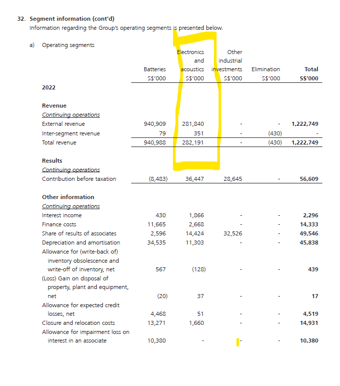

H kef πάει τρένο (ιαπωνικό, οχι του ΟΣΕ)
Ολόκληρο το pdf με τα αποτελέσματα εδώ, για όποιον εχει παραπάνω περιέργεια (αλλά και χρόνο).
