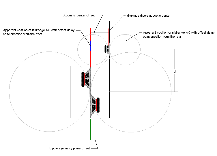

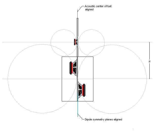

Άμα μια κατασκευή έχει τα μεγάφωνα χαμηλών τοποθετημένα να πυροβολούν από τις πλευρές του ηχείου θα ισχύουν ανάλογες συνθήκες.
Προκύπτουν όμως και αξιοπρόσεκτες αποκλίσεις σε ορισμένες υλοποιήσεις με δίπολη ή αμφίπολη ακτινοβολία...

Σημείο αναφοράς θα είναι τα ακουστικά κέντρα για τα μεγάφωνα χαμηλών.
Τα οποία που βρίσκονται;
Στο κέντρο του πηνίου φωνής;

Στο συγκεκριμένο υπολογισμό παίζει κάποιο ρόλο το ύψος του woofer και η απόσταση αυτού από το ταβανι;
Όχι, και ναι.:D
Δηλαδή, όχι όσον αφορά το ύψος του δωματίου, που ασχέτως ηχείου, καθορίζει την σωστή απόσταση για ακύρωση μέσω μπαουνταρις.
Το ύψος του γούφερ από το δάπεδο, παίζει ρόλο στη συμμετοχή της 3ης διάστασης στις ακυρώσεις λόγω μπαουνταρις.;)
