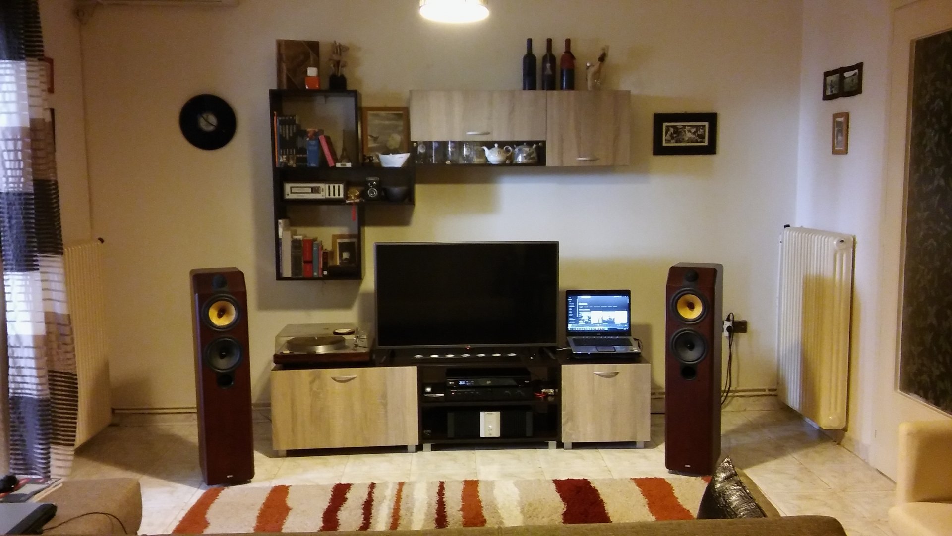

Είναι άραγε εφικτό σε λάθος χώρο να παίξει ικανοποιητικά ένα "σωστό" σύστημα, με τους όποιους περιορισμούς, εσένα προσωπικά σε ικανοποιεί ή όχι, οπότε το επόμενο βήμα είναι ο χώρος και τίποτα άλλο δεν έχει νόημα
Στα είπε ο Κώστας, είναι ιεροσυλία να επαναλαμβάνω τα λόγια του.
Αν δεν μπορούμε να φτιάξουμε τον χώρο, φροντίζουμε τουλάχιστον να περιορίσουμε την συμμετοχή του στο τελικό αποτέλεσμα.
Και ο μόνος τρόπος είναι μειώνοντας δραστικά την απόσταση από τη θέση ακρόασης και τηρώντας τα στοιχειώδη..ισοπλευρο τρίγωνο και κλίσεις ηχείων.
Εγώ τουλάχιστον αυτό προσπάθησα να κάνω και η βελτίωση ήταν αισθητή.
Με την προηγούμενη διάταξη που θύμιζε αρκετά τη δική σου σε αποστάσεις, δεν μπορούσα να ανεβάσω ένταση, αυτό που άκουγα με εκνεύριζε και με κουραζε. Και ήταν προφανώς θέμα χώρου. Ο χώρος λοιπόν δεν άλλαξε, ούτε φροντιστηκε, αλλά φέρνοντας τα ηχεία αρκετά πιο κοντά μου, μειωσα ως ένα βαθμό την επίδρασή του.

Εκτός και αν ο χώρος σου εμφάνιζε αυξημένη ενέργεια από συντονισμούς στη ζώνη περί τα 100 Hz.
Τα ηχεία πλέον θα έχουν 90cm από τον πίσω τοίχο και το αριστερό ηχείο 1 μέτρο από την μπαλκονόπορτα, Αλλά είπαμε με Προσεχώς Παχιά κουρτίνα...
Ελπίζω να λειτουργήσει θετικά και το νέο ηχείο με το 8 ιντσο γούφερ... Όταν με το καλό έρθει.
Έχε υπόψιν ότι θα προκύπτουν έτσι ακυρώσεις απόκρισης στη ζώνη 90-100 Hz...
Κι εσυ εχεις απεριποίητο χώρο ακουστικά.... Μουάχαχαχα! Για πες, είσαι ευτυχισμένος; Ακούς τη μουσική σου και γουστάρεις ή σιχτιρίζεις και σου φταίνε ηχεία και ενισχυτές, κοιμάσαι τα βράδια ή ονειρεύεσαι μπασοπαγίδες και πάνελ;...
Φυσικά κάνω πλάκα και σε πειράζω, απλά μέσα από το σύστημά σου, με τα σωστά του γούφερ και τον δυνατό του τελικό, βρίσκω ευκαιρία να ξαναθίξω αυτό που έγραψα πιο πάνω. Είναι άραγε εφικτό σε λάθος χώρο να παίξει ικανοποιητικά ένα "σωστό" σύστημα, με τους όποιους περιορισμούς, εσένα προσωπικά σε ικανοποιεί ή όχι, οπότε το επόμενο βήμα είναι ο χώρος και τίποτα άλλο δεν έχει νόημα; Σόρι αν σε κούρασα αλλά θα ήθελα μια άποψη από κάποιον με παρόμοιο χώρο. Αρνούμαι να το εγκαταλείψω έτσι και να πάω αμαχητί σε ακουστικά που λέει ο dimifoot...
Όσο για το ισόπλευρο τρίγωνο, εννοείται, το δοκίμασα και η διαφορά προς το καλύτερο ήταν τεράστια! Αλλά πάλι αυτό με το μπάσο με χάλαγε...
Ψάχνεις μια ΄΄πολιτικώς ορθή΄΄ απάντηση ή την άχαρη πραγματικότητα;
Διότι το ΄΄σωστό σύστημα΄΄ ,να παίξει ΄΄ικανοποιητικά΄΄ υπό τους όποιους περιορισμούς σε λάθος χωροταξία μαζεμένα όλα στην ίδια πρόταση συνιστούν...οξύμωρο σχήμα,σαν έναν...πίθηκο που αποδημείι εις τόπους χλοερούς.
Δεν υπάρχουν ΄΄λάθος΄΄ χώροι,παρά μόνο χωροταξίες.Και ναι,η εμμονή στη χωροταξία κάνει όλη τη διαφορά ανάμεσα σε συσκευές που θα ήθελες να πετάξεις ή να κρατούσες.Και ναι,η σύσταση ενός υποτυπώδους πεδίου Live End - Dead End διαμορφωμένου γύρω από μικρές (έως 1,8 μέτρα εφόσον θα επιτρεπόταν από την αρχιτεκτονική των ηχείων) διαστάσεις στερεοφωνικού τριγώνου κάνει όλη τη διαφορά ανάμεσα στη χαλαρωτική ή εκνευριστική δράση μιας ακροαματικής διαδικασίας.

Ίσως να μην το θέτω σωστά και ζητώ συγνώμη για αυτό, αλλά η απάντηση που ψάχνω είναι αν τελικά δεν πετύχω το απόλυτο πχ 1.8 τρίγωνο ακρόασης και παραμείνει σχεδόν ένα μέτρο παραπάνω Είναι τόσο λάθος ώστε να μην αξίζει τον κόπο να ασχοληθώ με το άθλημα;
Ή μήπως θα πάρω μεγάλο μέρος της μαγείας και όχι το απόλυτο....
Στην περίπτωσή μου το live end είναι η σύνθεση με την τηλεόραση ανάμεσα στα ηχεία και το dead end είναι η επιφάνεια πίσω από τον καναπέ που έχει επενδύση από πορώδες ανομοιόμορφο διακοσμητικό τούβλο, σωστά;
Και λόγω της ακύρωσης στα 90-100hz θα χάσω σε μπάσο σωστά; Αυτό τώρα πώς αντιμετωπίζεται; Μήπως με πιο ζωηρό ηχείο χαμηλά;

Τα δγυο καλοριφέρ δεν βοηθάνε;
Και αυτά, radiators λέγονται στην αγγλοσαξονική!:p
Αλήθεια, ποια θα έπρεπε να είναι ιδανικά η αναλογία αποστάσεων από πλαϊνό και πίσω τοίχο;
Ένα προς δύο, ένα προς τρία, ή κάτι άλλο;

Κατά κανόνα ούτε να ταυτίζονται μήτε να είναι η μια ακέραιο πολλαπλάσιο της άλλης.
Η βέλτιστη αναλογία πάντως θα καθορίζεται από τις επιμέρους διαστάσεις του εκάστοτε χώρου.
Δεν γίνεται να δοθεί οριστική απάντηση σ'ένα τέτοιο ερώτημα για λογαριασμό άλλων...
Ως ΄΄νεκρό άκρο΄΄ λογαριάζεται ένα τμήμα της ακροαματικής ζώνης που θα διαθέτει απορροφητικές ιδιότητες σε ευρεία ζώνη του φάσματος.
΄΄Ζωντανό άκρο΄΄ θεωρείται το τμήμα που θα περικλείεται από επιφάνειες με έντονη διαχυτική δράση και όχι απλώς ανακλαστικές.
Σε τυπικούς οικιακούς χώρους κι ένεκα αναγκαίων συμβιβασμών σε συνδυασμό με εξισορρόπηση στους επιμέρους χρόνους αντήχησης μπορούν να τοποθετηθούν διαχυτικές διατάξεις εμβόλιμα σε επιφάνειες που περιλαμβάνονται στο νεκρό τμήμα,όπως λ.χ. σε εμπρόσθιο ή οπίσθιο τοίχωμα και στην οροφή.
Πρώτο μέτρο αντιμετώπισης θα είναι ο πειραματισμός με την τοποθέτηση των ηχείων.Οι σχετικές ακυρώσεις δεν διορθώνονται τονίζοντας την απόκριση του ηχείου στις πρώτες οκτάβες.

Αδερφέ, ο χώρος σου μου θυμίζει αρκετά τον δικό μου, με εξαίρεση το κομμάτι πίσω από τον καναπέ, που εσύ έχεις τοίχο, ενώ εγώ κενό, αφού συνεχίζει η τραπεζαρία.
Μια μεγάλη σύνθεση / επιπλο τηλεόρασης στον τοίχο, με ανάγκαζε για αισθητικούς και χωροταξικους λόγους, να έχω μια διάταξη ισοπλευρου τριγώνου (2,80 ηχεια μεταξύ τους, 3,20 από θέση ακρόασης.
Όταν αποφάσισα να γράψω στα...παλιά μου τα υποδήματα την χωροταξία, και έφερα τα ηχεία μπροστά από το έπιπλο ,να σχηματίζουν ισοπλευρο τρίγωνο 2.30μ και κάθησα να ακούσω, βαραγα το κεφάλι μου στον τοίχο που δεν το είχα κάνει τόσο καιρό... View attachment 94226

Ακυρώστε τις ακυρώσεις, "φορτώνοντας" το χώρο στα σημεία ακύρωσης, μέσω τοποθέτησης που εκμεταλλεύεται πλήρως τα σμπιρ που λέει ο ντιμιφουτ. Μπάουνταρις κι έτσι. Αργκό του χαϊεντ; :p
Ή ακυρώστε τις ακυρώσεις με πολλαπλές πηγές.
Ενάδερ τρου στόρι. :D
60.176
146.741
Λάθος.
Η μία είναι απλή ανακλαστική επιφάνεια (ότι χειρότερο), κι άλλη είναι ανακλαστική επιφάνεια με ολίγον από διάχυση.

Δοκιμάζοντας το calculator και εισάγοντας πλάτος δωματίου 390cm , μου προτείνει απόσταση του κέντρου του woofer του κάθε ηχείου από τον πλαινό τοίχο ,στα 108cm.
Συνεπώς για να γίνει αυτό έχουμε 390-108-108=174cm η απόσταση των ηχείων μεταξύ τους από 230 που είναι τωρα.
Πρακτικά ανέφικτο ,αφού αφ' ενός μεν τα ηχεία θα μπουν μπροστά στην τηλεόραση (και δεν έχω και πρόχειρο κράνος) ,αφ' ετέρου δε για να δημιουργηθεί πάλι ισόπλευρο τρίγωνο ,θα πρέπει να έρθουν 230-174=56cm ακόμα πιο κοντά στη θέση ακρόασης...(και δεν έχω τσεκάρει το φαρμακείο του σπιτιού για γάζες και ιώδιο).
Δεν ξέρω...λογικά θα πρέπει να "συμβιβαστώ" με τις υπάρχουσες αποστάσεις ,οι οποίες δεν είναι τελικά 84 και 80 όπως έγραψα χθες (μέτρησα από την πίσω πλευρά του ηχείου και στην άκρη του:headbang:) ,αλλά 114cm από τον πίσω και 91 από τον πλαινό.

Κάνε μετρήσεις. Εκει που είσαι θα τρως πολυ ακύρωση. Ισως να πρέπει να πας κάτω απο τα 80cm απο τον πίσω (μπροστά) τοίχο.
[DOUBLEPOST=1523532280][/DOUBLEPOST]http://arqen.com/acoustics-101/speaker-placement-boundary-interference/
16.477
30.456
