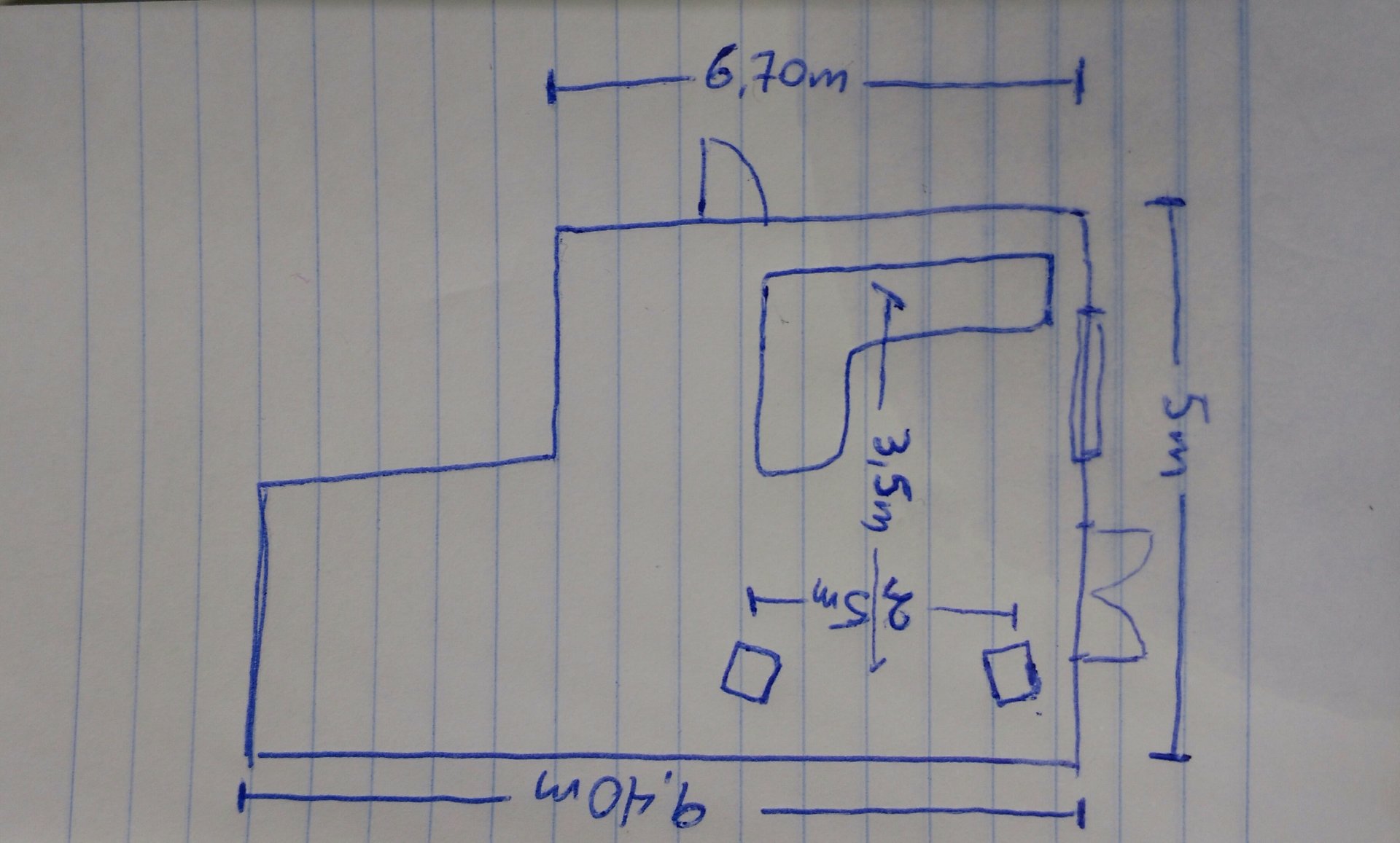

Καλησπέρα σε όλα τα παιδιά του site και χρόνια πολλά .Μιας και παρακολουθώ το νήμα από την αρχή και έχω ψηθεί μετά από τόσο διάβασμα για ενεργά ηχεία θέλω να αναφέρω έναν προβληματισμό που έχω. Πριν καταλήξω ότι θέλω να πάρω ενεργά ηχεία ήμουν σχεδόν σίγουρος οτι ο συνδιασμός monitor audio silver 500 με ενισχυτηκά 2 crown xls 1500 σε mono mode και ενα dbx driverack pa2 για ισοστάθμιση ήταν ότι πρέπει. Μετά κατάλαβα ότι πρέπει να φύγει και το crossover για να γίνει σωστά η δουλειά. Άρα επειδή το ηχείο είναι 3 δρόμο, τρεις ενισχυτές σε κάθε πλευρά, εξι το σύνολο και το μπάτζετ πάει περίπατο.... Μετά ήρθε σαν σκέψη η αγορά ενός ζεύγους μόνιτορ adam a7x και σε κάθε ένα από κάτω το subάκι του, το adam sub8. Τελικά σε ποια από τις δύο περιπτώσεις θα έχω σωστότερο ήχο; Σίγουρα στην περίπτωση με τα adam η ομοιογένεια και η συνέργεια είναι δεδομένα, αλλά μήπως μετά την κατάργηση του cross και την πολυενίσχυση παρέα με ισοστάθμηση πάρω ενα εξίσου ή και καλύτερο αποτέλεσμα; .... χώρια η μόστρα στο σαλόνι με τα monitor audio!
Μεσα σε όλες αυτές τις σκέψεις για πατέντες εννοείται πως θα έχω πει και καμιά βλακεία που δεν θα ισχύει, εννοείται με διορθώνετε και αντιπροτείνετε. Ευχαριστώ πολύ

Τι χώρος;
Τι απόσταση ακρόασης;
ΥΓ. Αν σκέφτεσαι να βγάλεις το παθητικό κρος του ηχείου, σταμάτα να το σκέφτεσαι. :)

Από περιέργεια ρωτάω, για ποιο λόγο; Με ενεργή ενίσχυση και ισοστάθμιση δεν λύνεται το πρόβλημα του cross; Ή μήπως Το πρόβλημα είναι ότι οι μονάδες του οποιουδήποτε ηχείου είναι σχεδιασμένες να αποδίδουν συγκεκριμένο εύρος συχνοτήτων Άρα ότι και να τους πει το οποιοδήποτε πρόγραμμα ισοστάθμισης Το γράφουν κανονικά και θα παίξουν του κεφαλιού τους δηλαδή τις συχνότητες που έχουν σχεδιαστεί να παίζουν; Και για να το γενικεύσουμε παίζει ένα παθητικό να γίνει ενεργό;

Παίζει, αλλά για αυτούς που δε ρωτάνε πως να το κάνουν...
Χρειάζεται σοβαρό υπόβαθρο για να κάνεις επιτυχώς κάτι τέτοιο..
Είπαμε, το ηχείο είναι το δυσκολότερο πράγμα. Για να φτάσεις και να ξεπεράσεις το δημιουργό του, πρέπει να ξέρεις ακριβώς τι κάνεις και γιατί.

Τι χώρος;
Βάσει του σχεδίου σου, δεν έχεις ισόπλευρο τρίγωνο ακρόασης, είναι ισοσκελές, δηλαδή λάθος.
Ξεκινάμε από τα βασικά.. Δες πως μπορείς να φτιάξεις ισόπλευρο τρίγωνο ακρόασης, και μέτρησε την πλευρά του τριγώνου.
Όσο μικρότερη, τόσο το καλύτερο. Φερστ θινκς φερστ.

Έχεις λίγο πάνω από 40τμ, και σου λείπει ένας τοίχος στο πλαϊνό του δεξιού ηχείου, εκεί θα πρέπει να εφεύρεις έναν, πιθανώς με πάνελ διάχυσης, που ίδιο θα βάλεις κι από την άλλη πλευρά, ώστε να έχεις συμμετρία στην πρώτη ανάκλαση. Αυτό είναι μαστ.
Στα 3+ μέτρα απόσταση ακρόασης, τα Άνταμ τα 7-αρια τα ξεχνάς. Δε κάνουν για απόσταση >2μ, ούτε για πρωινό, ούτε για ελεβέιτορ μιούζικ, πάρε τα παθητικά καλύτερα, με 2 οκτάιντσα το καθένα, θα γίνει δουλειά.
Η απόσταση ακρόασης καθορίζει τι ηχείο θα πάρεις, δεν είναι θέμα γούστου..

Λάθος που δεν το ειπα απ την αρχή... Εκτός από κουρτίνες χαλιά και τα συναφή, περιποίηση χώρου δεν παίζει... πόσο μαλλον για πανελ καταμεσής του χώρου- διαδρόμου! Ξέρω ότι μπορεί να είναι λάθος αλλά τελικά Πόσο λάθος είναι το λάθος Ή μάλλον καλύτερα Πόσο συμβιβασμός είναι ο συμβιβασμός. Εννοώ είναι σε τέτοιο βαθμό ώστε να μην αξίζει να ασχοληθώ καθόλου και απλά να πάρω έναν ενισχυτή ακουστικών και να ακούω με τα ακουστικά μου ή μήπως θα έχω πάρει το 60 έως 70% και θα είμαι εντάξει... Νομίζω αρκετοί αν όχι οι περισσότεροι τα σαλόνια τους δεν τα τα έχουν γεμίσει ηχοαπορρόφηση και πάνελ. Και τελικά Πόσο δυσαρεστημένος είναι κάποιος με σωστό εξοπλισμό και λάθος χώρο; Μήπως ειναι αυτοι που καταλήγουν να κηνηγούν καλώδια και πρίζες; Μήπως γίνω κι εγώ ενας απο αυτούς; Μήπως με χωρίσει η γυναίκα μου; Πότε θα ησυχάσω επιτέλους;.....

Βασικά να νεκρωσεις με πανέλα την αριστερή πλευρα παιζει; Αν το βάθος κήπος δεξια έχει κάποια υποτυπώδη απορρόφηση τύπου μεγάλες κουρτίνες κάδρα κλπ ίσως σε βολεψει τρόπον τινα. Και είναι πιο εύκολα εφαρμόσιμο σε σχέση με το πάνελ στη μέση του χώρου. Αλλα έτσι όπως είσαι η σκηνή θα αρπάζει αριστερά απο τις ανακλάσεις.

90 μοίρες αριστερόστροφα όλα παίζει; Να πάνε τα ηχεία στον δεξί τοίχο οπως βλέπουμε το σκίτσο.
Ναι
