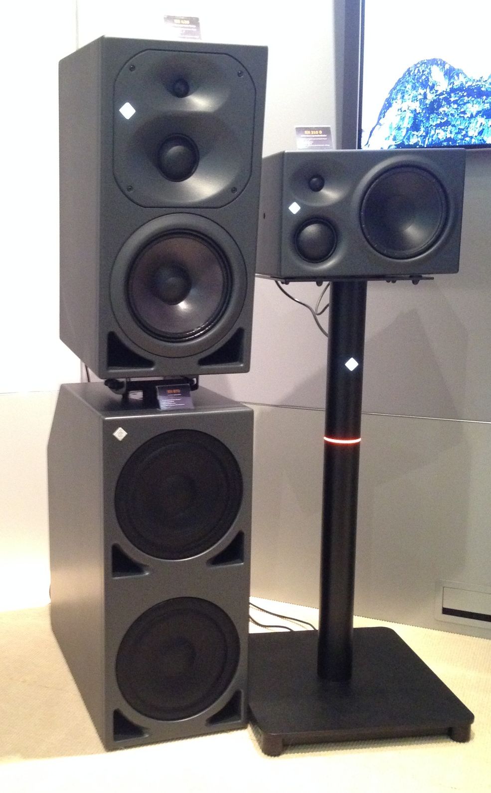

420+870 vs 310+870;
Κατ' αρχήν τα 870 είναι τέρατα. Με ένα 870 και το χαμηλώνω-χαμηλώνω, κοντεύει να κλείσει που λέει ο λόγος για να έρθει σε ισορροπία με 2x310.
2x870 είναι υπερβολικά πιστεύω για 2x310, εκτός και αν υπολειτουργούν τα 870 ή αν ζορίζονται τα 310 σε υψηλές στάθμες και μεγαλύτερη απόσταση ακρόασης.
2x805 είναι ιδανικά για τα 310. Και αν ο χώρος είναι μεγάλος συμπληρώνεις κομμάτια 805. Περισσότερη ευελιξία τοποθέτησης και ελέγχου του χαμηλού στον χώρο προσφέρουν πολλαπλά 805 παρά 2x870.
2x870 χρησιμοποιούμενα ως βάσεις είτε για τα 310 είτε για τα 420, περιορίζουν την τοποθέτηση στο σημείο των μόνιτορ, που κατά πάσα πιθανότητα δεν είναι και η ιδανική θέση για σαμπ στον χώρο.
Έστω όμως ότι είναι καλή η θέση και θέλουμε να χρησιμοποιήσουμε τα 870 ως βάσεις.
2x870 ως βάσεις + 2x420 σε όλες τις περιπτώσεις πιο καλό συνδυασμό τον θεωρώ απ' ότι με 2x310.
Eξαίρεση ίσως στο 1,20μ απόσταση ακρόασης, που είναι πολύ οριακό για τα 420.
Επίσης τα 870 μπορεί να έχουν ακρίβεια sealed, αλλά δεν παύουν να είναι bass-reflex.
Τα 310 έχουν ακρίβεια sealed, και το δείχνουν.
Η ένωση 420+870 θα είναι πιο πετυχημένη, όπου και τα δύο είναι bass-reflex, και το τελικό αποτέλεσμα θα είναι πιο δεμένο, ώστε να ξεχνάς ότι ακούς sub+monitor.
Ο συνδυασμός 310 πάνω σε 870 μαρτυρά ότι είναι BR σαμπ + sealed δορυφόρος. Πληθωρικό αλλά και γρήγορο χαμηλό από κάτω που καταλήγει σε ακόμα πιο κοφτό και φρεναρισμένο στο 310. Καλό να γίνεται και έτσι, αλλά αν ήθελα μόνιτορ για πάνω σε 2x870 τα 420 θα επέλεγα.
Για τα 310 προτείνω 2x805 ή περισσότερα ανάλογα τον χώρο. Και με 1x805 γίνεται δουλειά.

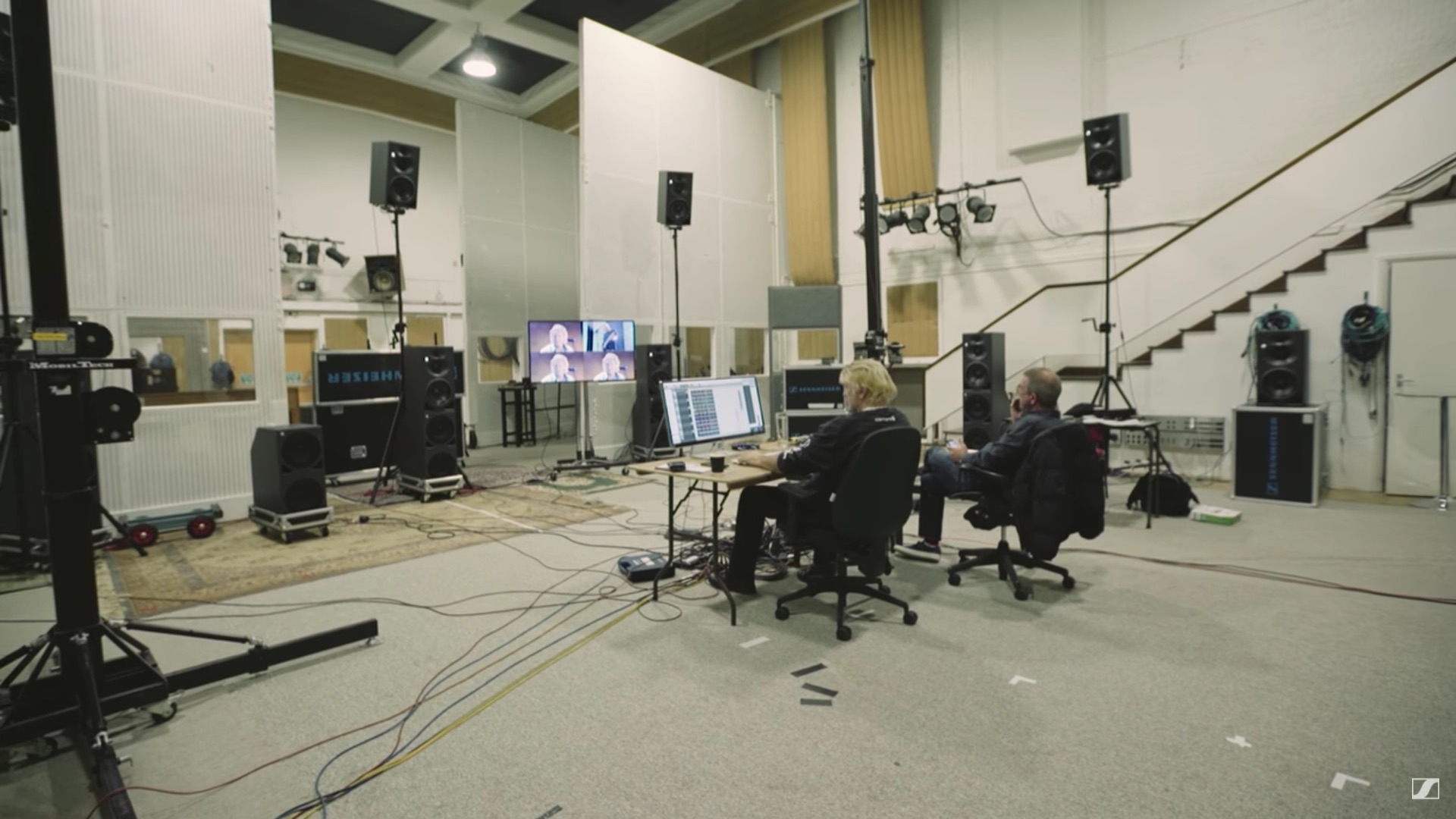

Στο studio 2 της Abbey Road, όταν ετοίμαζαν τo AMBEO 3D mix της εκδήλωσης "Pink Floyd: The Mortal Remains".
7x870+420
7x420 ύψους
2x420 VOG + 1x870
Πέτα ως τη Ρώμη να δεις πώς έχουν στημένο εκεί το σέταπ της εκδήλωσης:
3x870+420 και 3x420 ύψους στον μπροστινό τοίχο
2x870+420 και 2x420 ύψους στον πίσω τοίχο
2x870 και 3x420 στον αριστερό τοίχο
2x870 και 3x420 στον δεξί τοίχο
2x420 VOG
Full-range stacks, 420+870, ανά κανάλι.
Πρόσθετα 870, από την έξοδο sum out των 870.
Και πρόσθετο σήμα LFE ταυτόχρονα από το LFE in.

420+870 vs 310+870;
Ένα 10ιντσάκι είναι με 200W ενισχυτάκι, και με τιμή 1,5Κ. Κι όμως, τα φαινόμενα απατούν. Τα αξίζει τα λεφτά του και με το παραπάνω έτσι όπως αποδίδει. Καθόλου παράξενο που παραμένει μόνιμα στην πρώτη θέση πωλήσεων σαμπ στην υψηλή κατηγορία τιμής στο thomann.

Kι όμως, εγώ πιστεύω ότι τα 420 πάνω στα 870 θα αποτελούν πιο δεμένο κι ενιαίο σύνολο, ειδικά σε υψηλές στάθμες, χωρίς την sealed-ίλα των 310 να ξεχωρίζει και την πιο χαμηλή ικανότητα SPL να περιορίζει.
Ίδιο woofer, ίδιος σχεδιασμός bass-reflex, ίδια τα πάντα μεταξύ 870 και 420.
Το 310 φαντάζει παράταιρο συγκριτικά. Και δείχνει και είναι μικρό το 310 για το 870.
