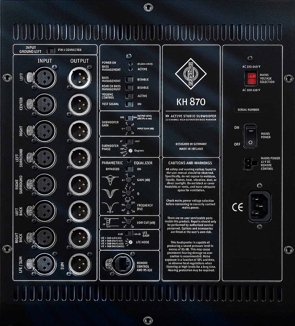

33εκ. πλάτους σαμπάκι το KH870, αλλά ξεμεσιάστηκα να το στήσω.
Και μετά ξημερώθηκα να το ακούω.
Τόσο μουσικό που έκλεισα τα KH310 και με κρος τα 80Hz το άκουγα μόνο του, χαχα.
Έπρεπε όμως να τα κλείσω, γιατί αν έπαιζαν μαζί δεν διακρινόταν ότι ερχόταν ο ήχος από το σαμπ από τη θέση ακρόασης στο 1,20, παρά την τοποθέτησή του έξω από το αριστερό ηχείο. Σαν να μεγάλωναν τα ηχεία κι έπαιζαν εκείνα το μπάσο. Απόλυτη η ευθυγράμμιση μεταξύ τους. Αυτό πληρώνεις τελικά.

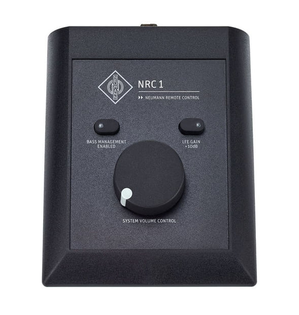

Το NRC-1 bypass switch απόλαυση στην αίσθηση κατά την αυξομείωση της συνολικής έντασης και με το πολύ πρακτικό bypass switch, με το οποίο ακυρώνει το bass management, και στέλνει τον ήχο full-range μόνο στους δορυφόρους.
Εντύπωση μου έκανε πόσο γλυκά έπαιζε το σύνολο ξεκινώντας ακόμη και από πολύ χαμηλές στάθμες. Κεντούσε. Κοφτό και ρυθμικό χαμηλό σαν να έρχεται από τα ηχεία, αλλά με βάθος μεγάλου σαμπ.

με το ευθυγραμμιση τι εννοεις? με αλλο sub δεν γινεται αυτο? εχει να κανει με το bass management του συγκεκριμενου sub?
7.114
5.621
Εννοώ ότι ο ήχος σαμπ και ηχείου ενώνονται σαν μια ευθεία γραμμή, χωρίς να ξεχωρίζεις το μεν από το δε, ούτε χρονικά ούτε τονικά.
Θεωρητικά θα γίνεται και με άλλο σαμπ, αλλά στην πράξη άντε να τα καταφέρεις.
Παραμένοντας στη Neumann, ρυθμίζεις διακοπτάκια db και gain σε σαμπ και μόνιτορ και τέλος με το καλημέρα.
Μπορεί να πάτησα και 100 φορές το bypass switch χτες βράδυ στο τηλεχειριστήριο ΝRC-1 για Α/Β με και χωρίς σαμπ, χαχα.
Σε κάποια φάση λέω δεν γίνεται, έσβησα το αριστερό ηχείο και άκουγα μόνο από το δεξί, ώστε να διακρίνω καλύτερα το σαμπ αριστερά. Και δεν είναι να πεις ότι δεν έπαιζε στη σωστή στάθμη, έπαιζε μια χαρά. Στο off το σαμπ, τρανζιστοράκια γίνονταν ξαφνικά τα 310.

Με το αμεσότατο διακοπτάκι bypass του bass management στο τηλεχειριστήριο γίνεται και εύκολο Α/Β μεταξύ της απόδοσης των ηχείων με full-range σήμα κι εκείνης με hipass >80Hz, με χαμηλωμένο το σαμπ για να μη μας μπερδεύει.
Σε χαμηλή συνολική στάθμη ακρόασης, σε κομμάτι που το σαμπ θα έδινε στιβαρά τον παλμό, με σκέτα τα ηχεία σε full-range σήμα ο παλμός βγαίνει συγκριτικά σαν κλανιά, ίσα που θολώνει ανώφελα. Και αυθόρμητα θες δεν θες ανεβάζεις ένταση για να αντισταθμίσεις την αδυναμία στο χαμηλό ή/και παλεύεις μάταια με το ΕQ.
Με το σαμπ και τα ηχεία στα 80Hz, μένει να επιλέξεις μόνο την ένταση που θες από το καθαρό μπάσο που προσφέρει το σαμπ. Είτε θέλεις λίγο είτε πολύ μπάσο, θόλωμα δεν υπάρχει.
