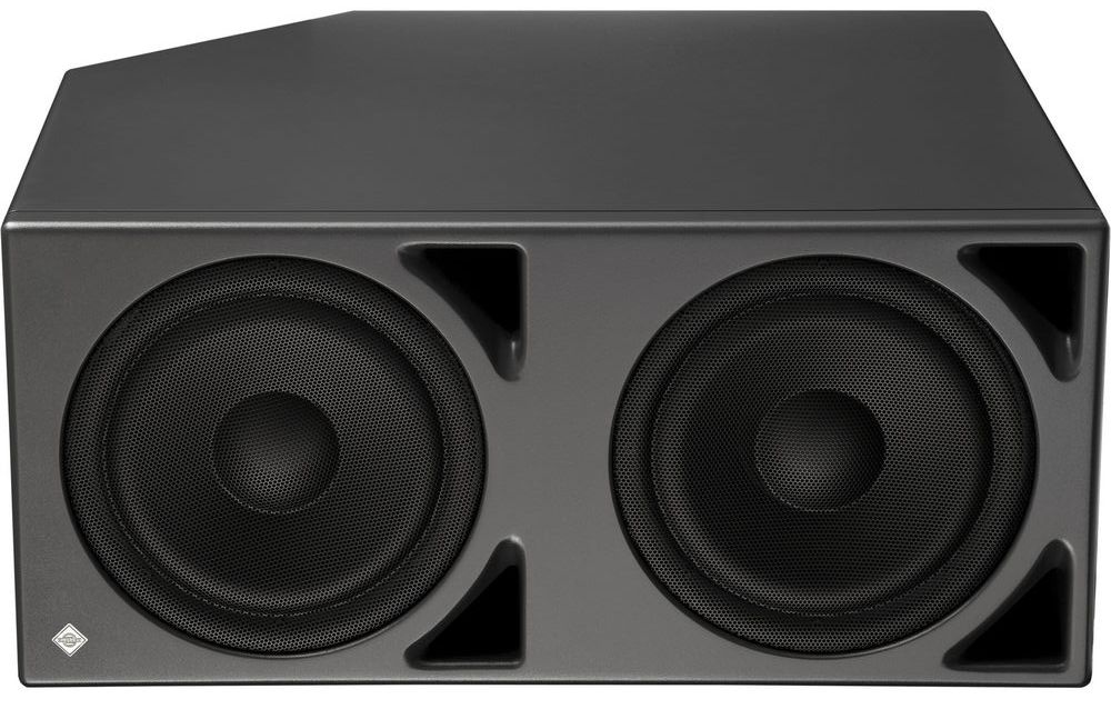

74εκ. πλάτος, 33εκ. ύψος, 65 βάθος.
Αυτές είναι οι διαστάσεις του KH870 σαμπ αν τοποθετηθεί οριζόντια.
Σκέφτομαι να το στήσω σε επιδαπέδια βάση ψηλά, πάνω από την οθόνη του pc, οριζόντια, με κλίση προς τα κάτω.
Δεν μου πάει η καρδιά να το ακούω από το πάτωμα ή στο πλάι από τα ηχεία.

Ενισχυτή;
Βάλτο και κάθετα, με κλίση προς τα κάτω, πάνω από την οθόνη, ψηλά.
Η κουρμπα που έχει στο πανω-πίσω μέρος, να πιάσει ταβάνι. Έτσι, θα τσιμπήσεις το γκέιν της γωνίας.

Eυχαριστώ, αύριο παραλαμβάνω.
Γίνεται και κρεμασμένο με κλίση με το κόψιμο στο πίσω μέρος να εφάπτεται στο ταβάνι, αλλά έτσι θα απέχει αρκετά από τα μόνιτορ, και θα είναι και πιο μακριά και από τη θέση ακρόασης. To boundary gain από το ταβάνι δεν το χρειάζομαι.
Σκεφτόμουν οριζόντια ανάμεσα στα μόνιτορ και πρόσωπο με αυτά, μήπως δοκιμάσω και το υψηλό κροσάρισμα.
Τις πολύ χαμηλές μέχρι τα 30Hz θα τις αναλαμβάνουν τα δύο δίμετρα Re Audio 18XXX που βρίσκονται στις γωνίες δεξιά και αριστερά από τη θέση ακρόασης.
Τα κρος των σαμπ θα γίνονται με το miniDSP 2x4HD.
Pre/dac το RME Adi-2pro.
Από το RME μπορώ να στέλνω unbalanced hi-pass >200Hz στα 310 και balanced προς το miniDSP για τα σαμπ, μέχρι 30Hz στα RE και 30-200Ηz στο KH870.
Μπα, μετράει πόσο θα απέχουν τα γούφερ από τα αφτιά, υπολόγισε: 2,70 το ύψος, στα 2 μέτρα θα είναι το πρόσωπο των γούφερ, εσύ όταν κάθεσαι στην καρέκλα τα αφτιά σου είναι στο 1- 1,20, ε, ψιλονίαρφιλντ έρχεται το σαμπ, στο 1-0.8μ από την κεφάλα σου. Μια χαρά, ίδια απόσταση με τα κυρίως μπορείς να έχεις.
