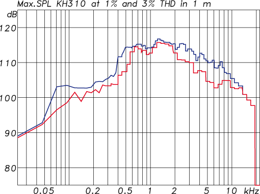

Εμένα ο φίλος μου ο ακτινολόγος μου λέει πως το μίνιμουμ για ηχείο ειναι 115db στην θέση ακρόασης.
Οπως βλεπουμε στο παρακάτω διαγραμμα το 310 δεν θα πιάσει ποτέ, ούτε καν θα πλησιάσει τα 115db μεταξύ 200-500Hz. Ποτέ των ποτών. Ζαμέ. Νέβερ. Πως το λένε, να χτυπάς τον κ@λο σου κάτω. ΠΟΤΕ!!!
Και εκεί, μεταξύ 200-400Hz δεν εχει βοήθεια απο το σαμπ. Πάρε τον Τσαρουχά τηλέφωνο και πες του πως βρήκες τροπο να παίξει το σύστημα 115db στα 300Hz :roflmao::roflmao::roflmao:
Αυτός εχει δίκιο, όχι ο άλλος ο δήθεν κοσταςεαρ που εχει χακάρει τον λογαριασμό του.
(Δεν καταλαβαίνει κιόλας, ουφ αμάν πχιά)

Εντωμεταξύ τόσο στα 310 όσο και στο 870 το dΒ output limit το έχω στα 100dB. Πολύ είναι και τα 108 και τα 114.
Απόσταση ακρόασης 1,20μ.
Aπό επίπεδο ψιθύρου μέχρι πολύ δυνατά έχω άνετο περιθώριο ελέγχου της στάθμης με το NRC-1.
Σε σώζει η μικρή απόσταση. Αλλά πάλι συμπιέζεις.

Mε παίρνει να τα φέρω και στα 75εκ. που είναι και η ελάχιστη προτεινόμενη απόσταση ακρόασης.
Λες εκεί θα έχω ελπίδα σωτηρίας, ή μπα; :D
Ισως, αλλα βάλε τον διακόπτη στα 114db :D
Ερώτηση (σοβαρά): με τον διακοπτη στα 114db και τον προ- στο on, μπορείς να μετρησεις self generating noise (δηλαδη θορυβος ηρεμιας χωρίς μουσική) στα 10cm? Περίεργος είμαι.

Και τον διακόπτη στα 114dB να τον έχω, πάλι την ένταση χαμηλά θα την έχω για να μην κουφαθώ.
Το dB output το βάζω στα 100dB για να έχω περιθώριο ελέγχου της έντασης και να μην ξεκινά από υπερβολικά δυνατά.
Στα 75εκ. θα έπρεπε να το βάλω στα 90dB.
Πριν το σαμπ στα 90dB τα είχα. Στα 100dB το πήγα τώρα για να τα ισορροπήσω με το σαμπ.
Θόρυβο ηρεμίας δεν μπορώ να ακούσω από τα μεγάφωνα, ούτε από το amp plate των ηχείων.
Πρέπει να κολλήσω το αυτί μου κάτω από τα 10εκ. στο tweeter για να ακουστεί ένα ελάχιστο φύσημα.
Αυτό το ελάχιστο στα 10εκ θέλω να μάθω πόσο είναι, με τον διακόπτη στο 114.
Η εταιρεία λέει:
Self-generated noise
(with input gain set to 100 dB for 0 dBu) < 20 dB(A) at 10 cm
Αν μένει εκεί περιπου στα 20db και με τον διακόπτη στα 114db θα ειναι εξαιρετική μέτρηση.

Ναι, στα 114dB το είχα τσεκάρει όταν τα πρωτοπήρα.
Όντως είναι πολύ χαμηλός ο αυτοπαραγόμενος θόρυβος. Μηδέν από ενισχυτή, στα όρια του ακουστού από το tweeter με κολλημένο το αυτί.
Πρακτική και η σίγαση που γίνεται αυτόματα στο σήμα επί 5 δευτερόλεπτα κατά το on/off.
