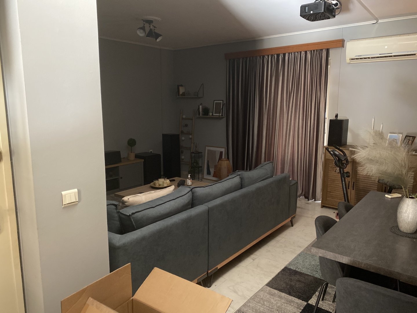

Καλημέρα , ήρθαν τα 600M !
Αλλά έφαγα μεγάλο μπουλινγκ από τη γυναίκα και δεν έχω που να τα βάλω. Είναι μεγαλύτερα απ ότι θα "έπρεπε" . Ξεχωρίζουν μες στο σαλόνι και φωνάζουν εδώ είμαστε εμείς τώρα .
Πάνω στο έπιπλο δεξιά το ένα , και το άλλο λέτε σε βάση αριστερά ; ή θα είναι πιο διακριτικό με επιτοίχια ;
Το ύψος πως το βλέπετε ;
Η βασική θέση ακρόασης στο περίπου είναι η δεξιά θέση του καναπέ .

Ράφι δεν γίνεται , η φωτό ξεγελά . Για να έχουν τα ηχεία ίσες αποστάσεις από τη θέση ακρόασης πρέπει η πλάτη του αριστερού να ξεκινάει από εκεί που τελειώνει ο τοίχος , εάν κάνω ράφι απ τη μέσα πλευρά του τοίχου , το αριστερό θα ειναι πιο μπροστά απ το δεξί . Η ευθεία του τοίχου αριστερά με τους διακόπτες είναι απέναντι στο σημείο που τελειώνει η κουρτίνα .
Ανάθεμα και αν κατάλαβες έτσι όπως τα έγραψα :p
Θα έβαζα επιτοίχια βάση αλλά φοβάμαι μήπως μου πέσει χαμηλά το ύψος και ξηλώνω και πάλι απ την αρχή .Το δεξί κάθεται πάνω στο επιπλο σε ύψος 1μ . Οποτε κάπου εκεί πρέπει να να μπει και η βάση αριστερά .
Για 5.1 που θα το έχω προς το παρόν είναι χαμηλά .Η μόνη επιλογή Ατμος που υπάρχει είναι να βάλω τα παλιά σαραουνντ πάνω στα κυρίως να αντανακλούν στο ταβάνι αλλά δε νομίζω να το κάνω .

Είσαι σε ένα σαλόνι.
Και μόνο που χώρεσες όλα τα ηχεία είναι κατόρθωμα.
Δεν πειράζει λοιπόν αν το αριστερό είναι 10 πόντους κοντύτερα η μακρύτερα απ ότι θα πρεπε.
Ειδικά όταν έτσι θα "κατευανστεί" η συμβία.

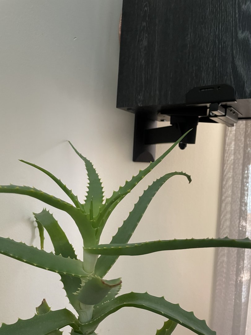

Δυστυχώς κανένα ραφάκι δεν θα αντέξει το βάρος.Υπάρχουν πολλές επιτοιχιες στο amazon που κανουν δουλίτσα
Πετάς μια τέτοια
βάζεις και ένα λουλούδι από κάτω για κάλυψη -παραλλαγή και είσαι οκ

Θα βάλεις τη βάση αριστερά στον τοίχο όπως φαίνεται στη φωτό σου, κάτω ή δίπλα απο το διακόπτη φωτός ανάλογα το ύψος που θες.Γυρνάς αριστερά το ηχείο-βάση και είσαι οκ

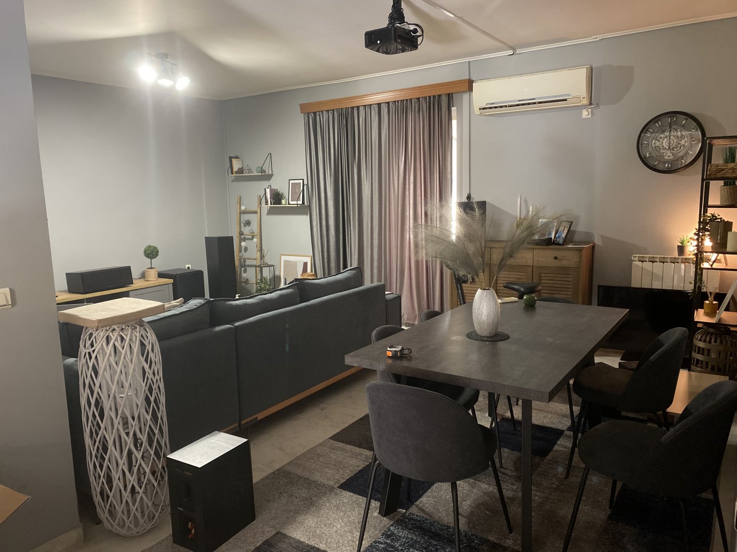

Για να καταλάβετε κάπως καλύτερα , που θα ήθελα να είναι το ηχείο .
Φανταστείτε το καφέ καπάκι ως το πάτο του ηχείου και το διακοσμητικό αυτό το λευκό και καλά σαν βάση δαπέδου .
Φανταστείτε το καφέ καπάκι ως το πάτο του ηχείου και το διακοσμητικό αυτό το λευκό και καλά σαν βάση δαπέδου . View attachment 240133
Βάση τοίχου κάτω και δεξιά του διακόπτη, γυρνάς αριστερά το ηχείο και δεν έχεις και κανένα θέμα με τον τοίχο και δεν εμποδίζει. Θα στέκεται το ηχείο εκεί ακριβώς που το θες και βάζεις και ότι διακοσμητικό ή λουλούδι από κάτω για την έγκριση από το αφεντικό!

Ναι το καταλαβαίνω. Αυτό που λέω είναι ότι το ράφι για να σταθεί θα χρειαστεί μια βάση στον τοίχο. Βάζεις απ' ευθείας στο ηχείο τη βάση που το σταθεροποιεί επιπλέον.Αυτό λέω

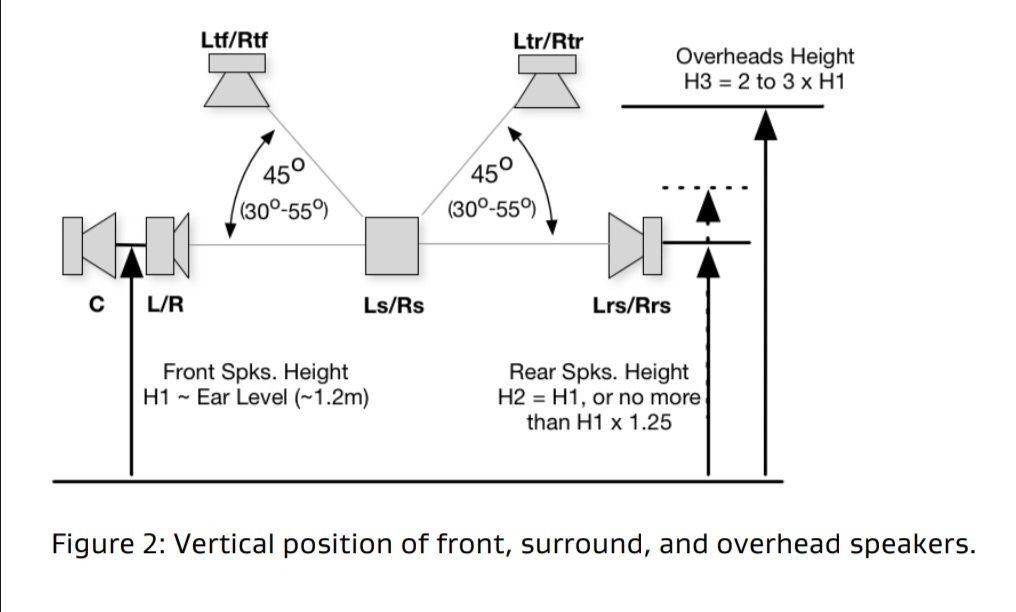

Αν και κατά τη γνώμη μου τα βάζεις ψηλά.Εάν κάποια στιγμή σκεφτείς να βάλεις Atmos θα έχεις ένα θέμα με το διαχωρισμό των ήχων. Εάν όμως δεν έχεις τη σχετική έγκριση, καλά είναι και εκεί!
2.870
4.282
Όσο για το υψος κατά τη γνώμη μου:
Το κέντρο της μπάφλας λίγο πάνω από το ύψος των αυτιών του καθήμενου θεατή. (10cm θα είναι αρκετά.)
1.09x1.25 = 1.36 η dolby το λέει όχι εγώ.
Η μοναδική επιλογή για Atmos προς το παρόν είναι μόνο πάνω απ τα κυρίως να χτυπάνε ταβάνι . Οπότε καθόλου Ατμος .
5.1 και βλέπουμε εάν και πότε μπουν κάποια σαν front height . Σε αυτό το σπίτι με ενοίκιο είναι δύσκολο , όταν με το καλό πάω σε δικό μου θα κάνω τα κουμάντα μου .
