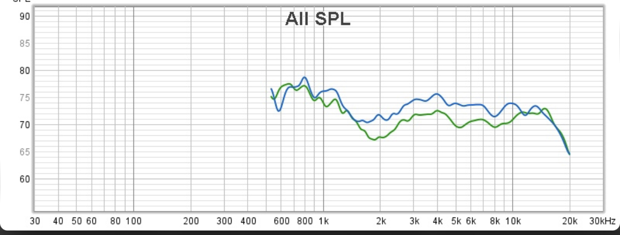

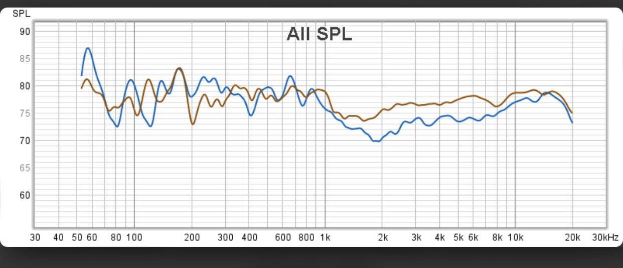

Άφησα για το τέλος το σημαντικότερο μιας και είστε εδώ @JOHN MARKOU , @nemesi54 , @K. ROMPOTIS είτε οποίος άλλος έμπειρος γνωρίζει . Βλέποντας τα παρακάτω γραφήματα τι καταλαβαίνετε .
Ίδια ηχεία , ίδια ένταση , ίσες αποστάσεις .
Δεύτερη φωτό , τα ηχεία είναι τοποθετημένα αντίστροφα στο χώρο , η χαμηλότερη ένταση ακολουθεί το ηχείο που είχε χαμηλότερη ένταση και πριν.

Συγνώμη αν δεν έγινα κατανοητός στο προηγούμενο ποστ που έκανα .
Θεωρείτε πως υπάρχει κάποιο θέμα στη περιοχή του κροσοβερ και πάνω στο ηχείο που παίζει χαμηλότερα σε ένταση όπως φαίνεται από τα παραπάνω γραφήματα ;
Εννοώ βλάβη στο τουιτερ στη καλωδίωση ή κάτι τέτοιο . Είναι φυσιολογικό δυο ηχεία του ίδιου σετ να παίζουν και να μετράνε τόσο διαφορετικά; Επαναλαμβάνω ο χώρος και ο ενισχυτής είναι εκτός εξίσωσης . Το ηχείο με τη χαμηλότερη ένταση από το κρος και πάνω παραμένει έτσι σε οποιοδήποτε κανάλι και αν συνδεθεί .
Θεωρώ ύποπτο ότι ακριβώς στο σημείο του κροσοβερ το ένα παίζει σχεδόν 6db χαμηλότερα και αυτό συνεχίζει με περίπου 5db διαφορα μέχρι τα 16Khz .

Δύο ίδια ηχεία σε διαφορετικές θέσεις μπορούν να έχουν διαφορετική στάθμη. Ο λόγος? ο χώρος.
Αν θέλεις να βεβαιωθείς ότι τα ηχεία σου παίζουν το ίδιο , και με την ίδια στάθμη , ο τρόπος είναι ο κάτωθι.
Τα ηχεία δίπλα δίπλα στην μέση του χώρου μακριά από τοιχωματικά όρια. Αν γίνεται και στην μέση του ύψους .
Τα συνδέεις , με το ίδιο κανάλι του ενισχυτή κάθε φορά , ή αλλιώς , σε δύο κανάλια που παίζουν mono σήμα και κάνεις balance. Παίρνεις μετρήσεις με το rew και βλέπεις πως παίζουν . Δεν υπάρχει άλλος τρόπος , πλην του ανηχοϊκού θαλάμου , που είμαι σίγουρος ότι δεν έχεις .
Ο χώρος είναι μεγάλο θέμα και επιδρά στον ήχο με πολλούς τρόπους , όχι μόνο στις χαμηλές συχνότητες που όλοι λίγο πολύ ψάχνουμε . Επιδράσεις υπάρχουν και στις μεσαίες και στις υψηλές με την μορφή ακυρώσεων ή συμβολών , που κάνουν το αποτέλεσμα να ακούγεται τελείως διαφορετικό , από το αρχικό σήμα .
Κάνε μία δοκιμή και βλέπεις από κει και πέρα τι γίνεται.

Αν οντως στη μετρηση σου εχεις πραγματικα βγαλει εκτος εξισωσης, χωρο κι ισοσταθμιση, τοτε ναι πολυ πιθανον να υπαρχει βλαβη στο τουιτερ γιατι ειναι διαβολικη η συμπτωση η πτωση να εμφανιζεται απ το κροσοβερ και πανω.

Καλημέρα παιδιά ευχαριστώ για τις απαντήσεις .
Πιστεύω ότι έβγαλα εκτός τον ενισχυτή και το χώρο, έγιναν πραγματικά πολλές μετρήσεις σε αντίστροφες θέσεις απ τις αρχικές , στο πάτωμα στη μέση το δωματίου, μπροστά πίσω , ως surround , ως main , πήρα μετρήσεις ακόμα και μέσα απ το waveguide των ηχείων εννοείται ίδια ένταση. Πάντα η χαμηλότερη ένταση στο ύποπτο σημείο του κροσοβερ ακολουθούσε το ίδιο ηχείο . Έφαγα μια ολόκληρη Κυριακή .
Επικοινώνησα με την αντιπροσωπεία , τους επισύναψα και τις μετρήσεις .
Μου είπαν ότι θα το κοιτάξουν αλλά δεν τους έχει ξανατύχει , πρέπει να μιλήσουν με έξω πρώτα κι θα επανέλθουν . Τα ηχεία είναι εντός εγγύησης .
Μπορεί βέβαια να έχει "θέμα " το ηχείο που παίζει πιο ψηλά και το άλλο να είναι φυσιολογικό , δε ξέρω .
Αυτό που είναι σίγουρο είναι ότι παίζουν διαφορετικά και για να έρθουν στα ίσια πρέπει να εφαρμόσω eq +4db στις συχνότητες κοντά στο σημείο του κροσοβερ και άλλα 4 db περίπου στα 6,5 KHz .
Θεωρώ ότι είναι πολλά 8db .

Σε όλες τις φτηνές μονάδες μεγαφώνων, ιδίως υψηλών συχνοτήτων, υπάρχουν ανοχές, αλλά εντός των 2-2,5 db. Στο δικό σου ξεφεύγει πολύ.
