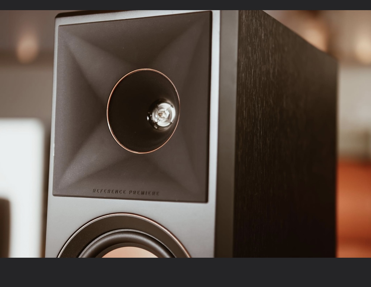

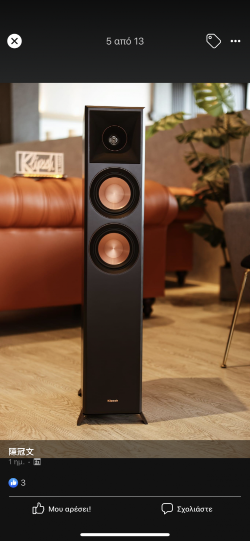

Η οποία δεν θα έχει καμία διαφορά παρα έξτρα πινελιές στο design να υποθέσω..
285
110
Εάν είναι αυτό που βλέπω, έχει μεγαλύτερο λάστιχο στο tweeter και το Klipsch πήγε αριστερά από το κέντρο πάνω που ήταν. Εάν αυτό δεν σημαίνει και μεγαλύτερο tweeter, τότε έγινε πιο άσχημο!
762
1.431

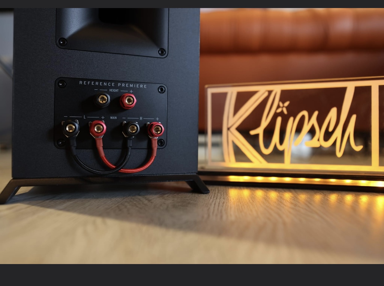

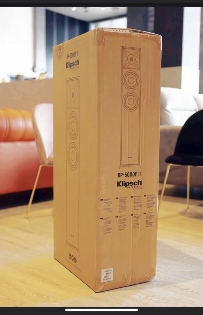

Ο ίδιος τύπος πριν λίγες μέρες είχε ανεβάσει και το RP 5000F II αλλά δεν είχα δώσει σημασία τότε νόμισα πως ήταν το τωρινό μοντέλο .
Ίδια φαίνονται με κάποιες μικρές αισθητικές αλλαγές και με ευκολίες καλωδίωσης up firing Atmos ηχείων .

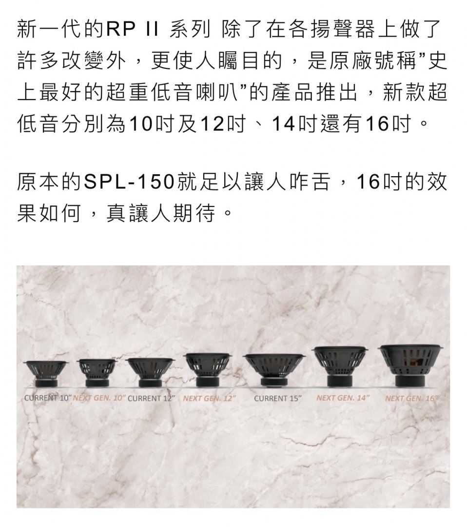

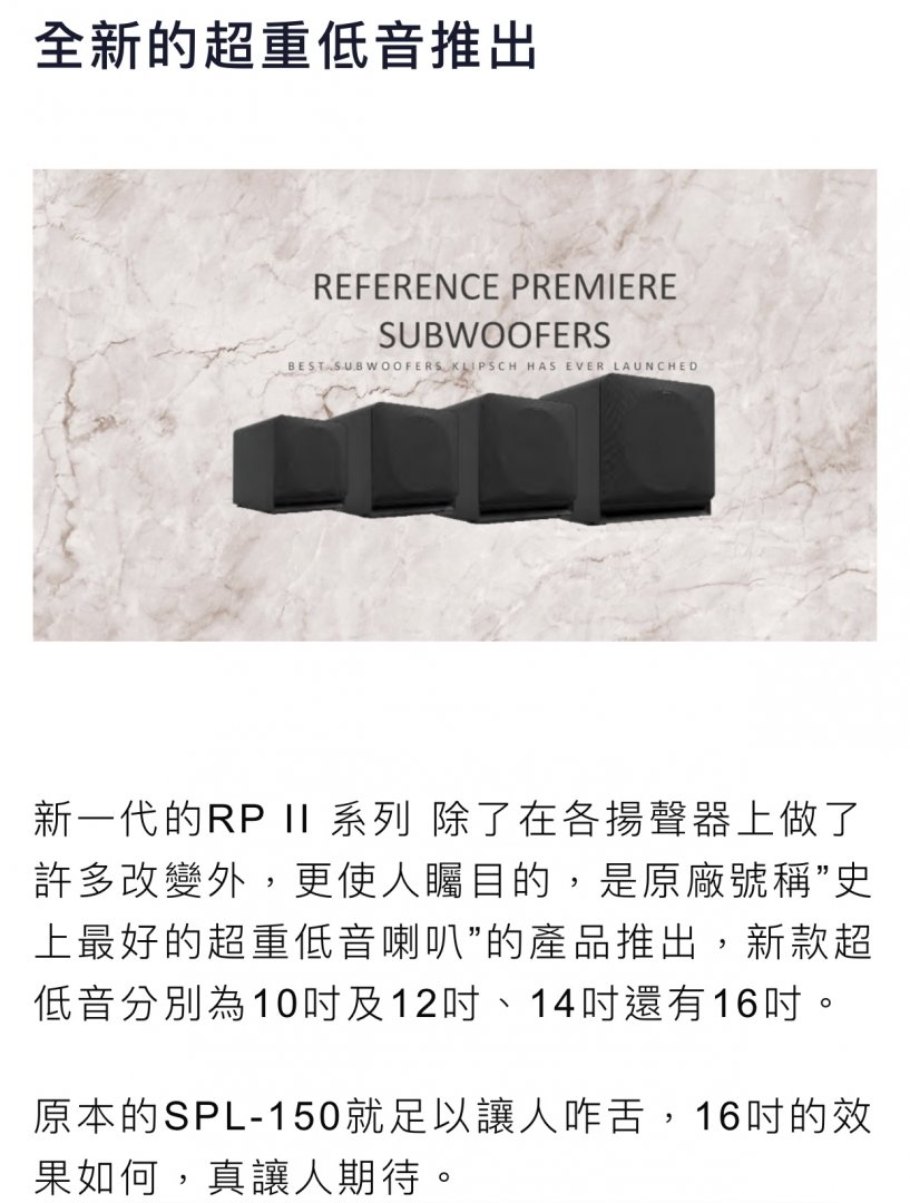

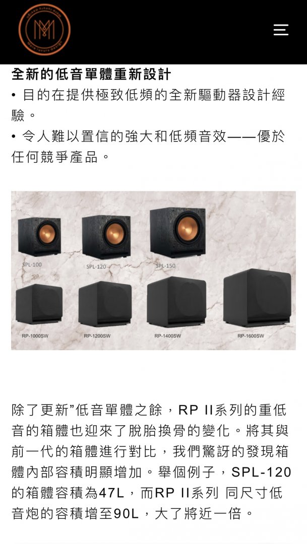

Τα νέα Sub

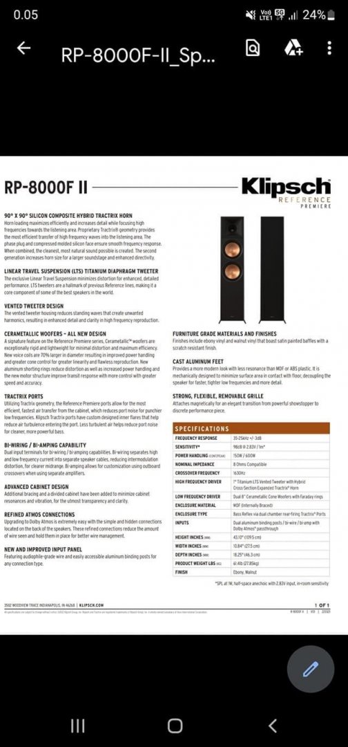

Τέλος πληροφορίες και φωτογραφία του
RP 8000F II
Η μόνη αλλαγή φαίνεται αυτή :
CERAMETALLIC WOOFERS - ALL NEW DESIGN
À signature feature on the Reference Premiere series, Cerametalic woofers are
exceptionally rigid and lightweight for minimal distortion and marimum etficieney.
New voice coils are 70% larger in diameter resulting in improved power handle
and greater cone control for greater linearity and flawless reproduction. New
aluminum shorting rings reduce distortion as well as increased power handing and
the new motor structure improve transit response with more control with greater
Speed and accuracy.

Για "new look" αναβάθμιση το κόβω μάλλον.
Μακάρι να διαψευστούμε και να έχουν κάνει ουσιαστικές αλλαγές βοηθώντας στην καλύτερη off-axis απόδοση.

Άνοιξα το pdf του υπάρχοντος μοντέλους και βρήκα κι άλλες διαφορές.
1)CROSSOVER FREQUENCY 1630Hz vs 1750Hz
2)HIGH FREQUENCY DRIVER 1” Titanium LTS Vented Tweeter with Hybrid
Cross-Section Expanded Tractrix® Horn
3)LOW FREQUENCY DRIVER Dual 8” Cerametallic Cone Woofers with Faraday rings
4)ENCLOSURE MATERIAL MDF Internally Braced
Αναφέρει και πιο πάνω
ADVANCED CABINET DESIGN
Additional bracing and a divided cabinet have been added to minimize cabinet resonances and vibration, for the utmost transparency and clarity
5)ENCLOSURE TYPE Bass Reflex via dual chamber rear-firing Tractrix® Ports
6)INPUTS Dual aluminum binding posts / bi-wire / bi-amp with Dolby Atmos passthrough

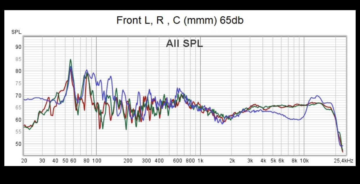

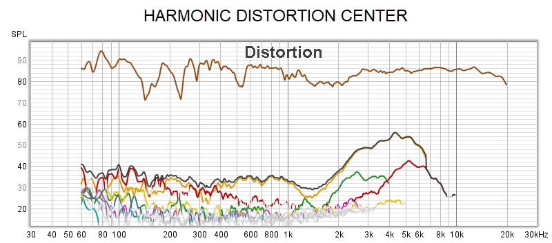

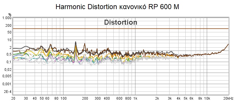

Όπως είχα γράψει παλιότερα είχα προβλήματα με την απόκριση / αρμονική παραμόρφωση των 2 από τα πέντε rp ηχεία μου .
Το ένα rp 600m ήταν αγορασμένο από Ελλάδα οπότε ανέλαβε ο Λάιος , το κεντρικό RP 600c το πήρα από Γερμανία συγκεκριμένα από το MD Sound.
Τους έστειλα mail με τη περιγραφή του προβλήματος καθώς και γραφήματα που το αποδεικνύουν, μετά από καμιά εβδομάδα απάντησαν να τους το στείλω για έλεγχο στέλνοντας μου άμεσα και κουπόνι για δωρεάν αποστολή του ηχείου μέσω dhl.
Tα δύο ηχεία είχαν ακριβώς το ίδιο πρόβλημα , από τον Λαίο μου είπαν ότι ευθύνεται το crossover, περιμένω το ανταλλακτικό τέσσερις μήνες . Τελευταία φορά που μιλήσαμε μου είπαν ότι είναι στο δρόμο .
Έχει στείλει κάποιος από εδώ ηχείο για αντικατάσταση / επισκευή στην Γερμανία ;
Φοβάμαι μήπως μου κρατήσουν το ηχείο εκεί όλο το καλοκαίρι εξαιτίας της έλλειψης ανταλλακτικών.
Λέτε να τους προτείνω να μου στείλουν το crossover και να το αλλάξω μόνος μου ;
* Σε συζήτηση που είχα με τον Λάιο , μου είπε πως υπάρχει γενικότερα πρόβλημα με τα crossover στην rp σειρά . Πολλά θέματα τελευταία σε αρκετά ηχεία σε σημείο που ήθελε να στείλει όλο το εμπόρευμα πίσω για έλεγχο .
Ευτυχώς έκανα μετρήσεις με το umik αλλιώς δε θα καταλάβαινα ότι κάτι δε πάει καλά.
Είμαι σίγουρος ότι πολλοί την έχουν πατήσει και έχουν σπίτια τους προβληματικά ηχεία χωρίς να το ξέρουν .

Αφού εντόπισες το πρόβλημα με το umik μπράβο σου, σίγουρα οι κάτοχοι των συγκεκριμένων σειρών να μην το έχουν καταλάβει, και όχι μόνο ίσως να συμβαίνει και σε προηγούμενες σειρές.
Τώρα για τα ανταλλακτικά αν όντως πολλά μοντέλα έχουν το αντίστοιχο πρόβλημα, ίσως να περιμένεις κάποιο διάστημα, αν μπορούν να στα στείλουν να τα αλλάξεις μόνος σου ακόμα καλύτερα.
Άσε που και στις μεταφορές πήγαινε-έλα μη γίνει και καμιά ζημιά !!!

@ThanasisR ευχαριστώ αλλά δεν ήταν και δύσκολο , δες τη παραμόρφωση ενός από τα προβληματικά σε σύγκριση με ένα λειτουργικό.
Τέλος δες την απόκριση του ενός προβληματικού σε σχέση με τα δύο RP 6000F που λειτουργούν σωστά.
2/5 ηχεία είναι μεγάλο ποσοστό αν λάβουμε υπ' όψη και αυτά που μου είπε ο προμηθευτής για γενικότερο θέμα .
Η συγκεκριμένη rp σειρά χρησιμοποιεί ακριβώς ίδια κροσόβερ με την προηγούμενη οπότε ίσως έχετε δίκιο . Άνοιξα το rp 600m και το κροσόβερ πάνω έγραφε RP 160M .
