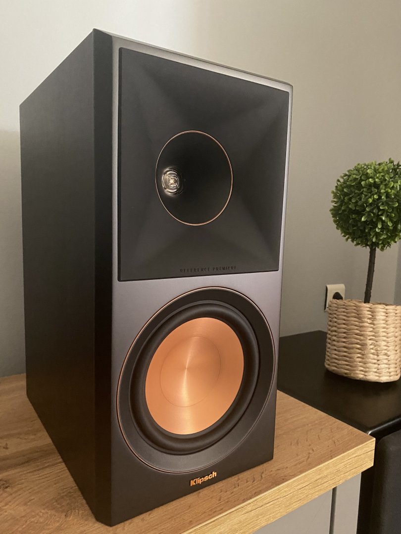

RP 600M V2 !
Θα σας πω αργότερα πως το απέκτησα .
Να κάνω πρώτα μια παρουσίαση .
Λοιπόν πάμε….
Η συσκευασία πολύ πιο προσεγμένη από την V1 σειρά , μέχρι και οι σίτες ήταν μέσα σε χαρτόνι
Το ηχείο αρχικά στο μάτι φαίνεται μεγαλύτερο από το αρχικό μοντέλο λόγω της μεγαλύτερου μεγέθους του waveguide του tweeter που στην ουσία πιάνει όλο το πάνω μέρος του ηχείου από άκρη σε άκρη .
Στην πραγματικότητα όμως σε διαστάσεις είναι πιο μαζεμένο .
Φαίνεται πιο premium και αισθητικά ταιριάζει καλύτερα σε σαλόνι .

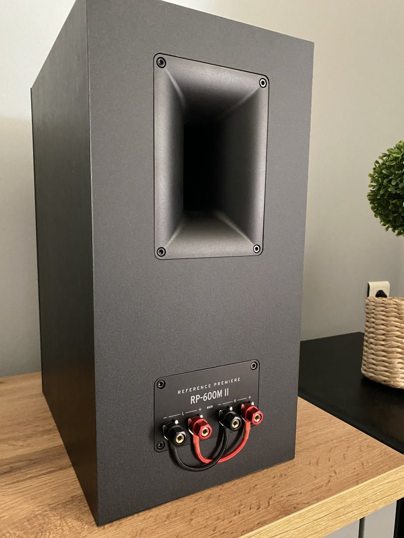

Το πίσω μέρος του φαίνεται επίσης πιο καθαρό και premium .
Προσωπικά επειδή θα τα χρησιμοποιήσω ως surround σε βάση όπου το πίσω μέρος θα φαίνεται βοηθάει στο να έχω λιγότερη γκρίνια .

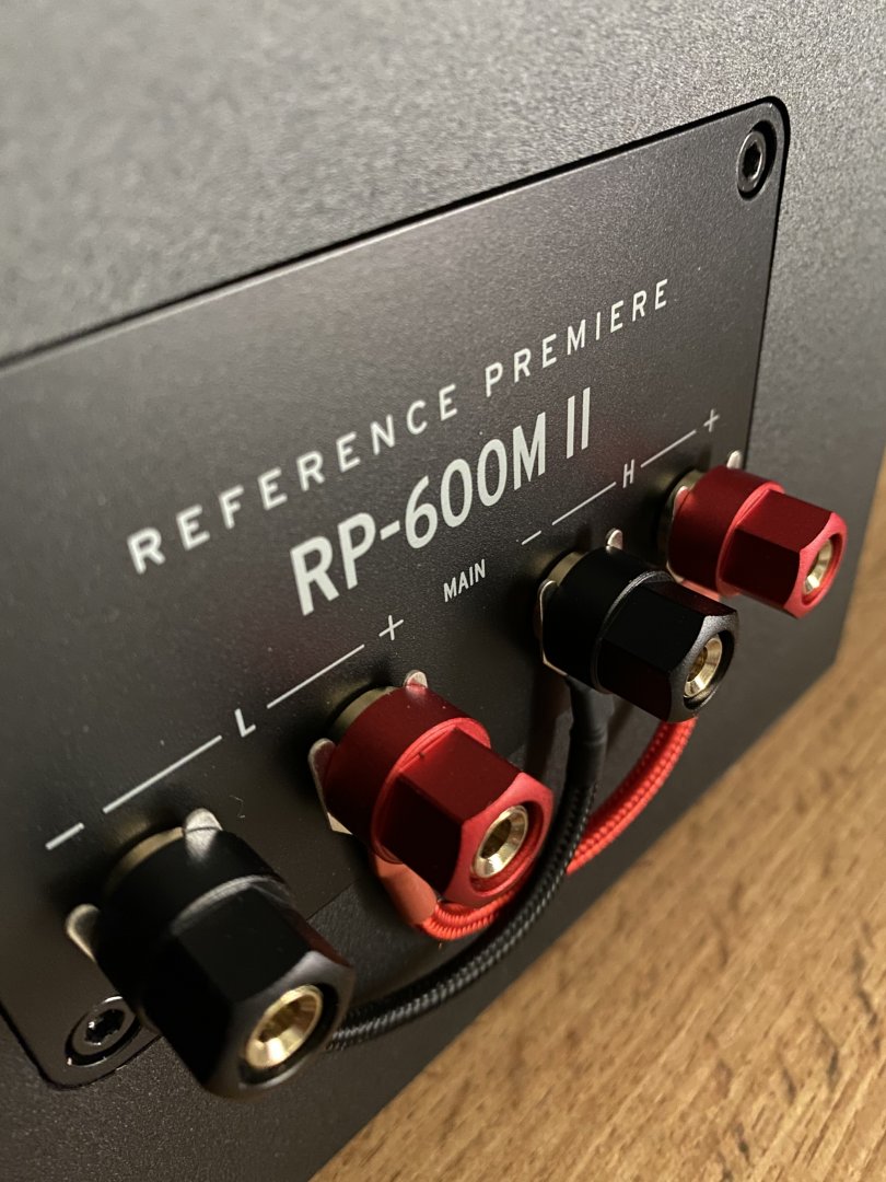

Τα τερματικά είναι μεταλλικά και φαίνεται σαν να είναι καλύτερης ποιότητας από τα πλαστικά του original RP600M .

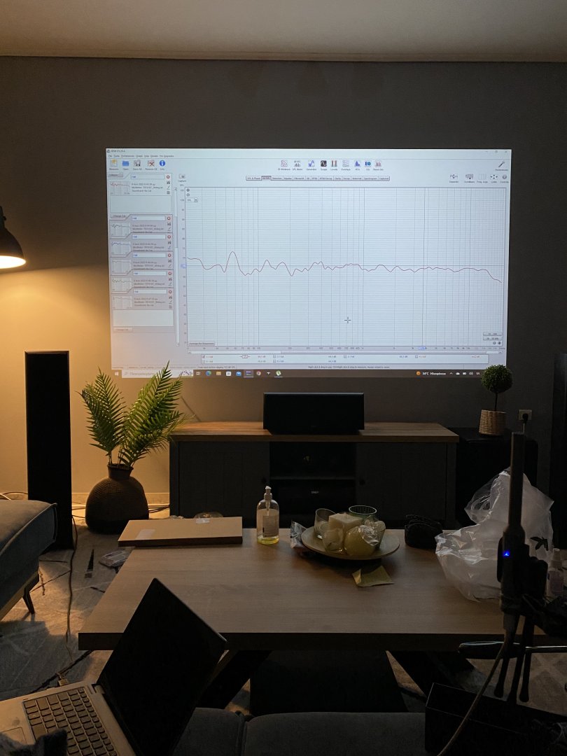

Έτσι γράφουν στο χώρο χωρίς eq μαζί με το sub.
Η βύθιση στο crossover δεν υπάρχει πια , το tweeter κάνει roll off αρκετά νωρίτερα από τα tweeter της ορίτζιναλ RP σειράς . ( έχω τα RP 6000F και RP 600C και RP600Μ ) ενώ παίζει και περίπου 2,5 db κάτω σε σχέση με τα παραπάνω .

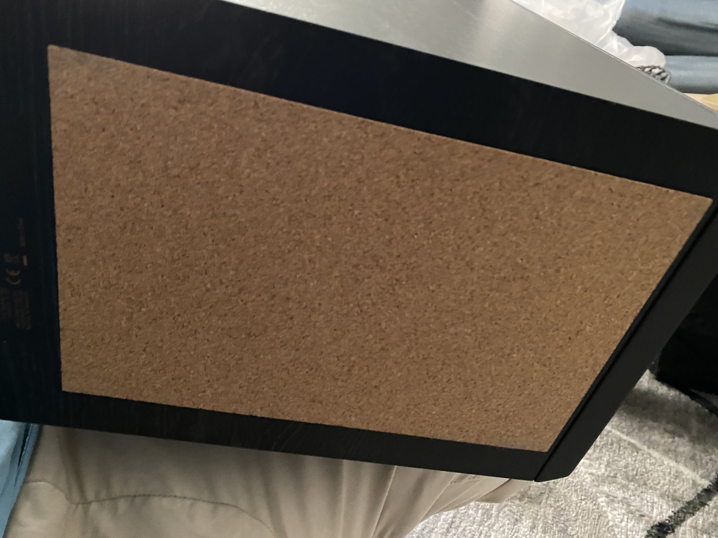

Επίσης κάτι που δεν είχα παρατηρήσει ούτε το είχα δει στα review είναι ο πάτος του .
Αντί για τα κλασικά αυτοκόλλητα ποδαράκια έχουν ενσωματώσει ένα υλικό που μοιάζει σαν φελλός.

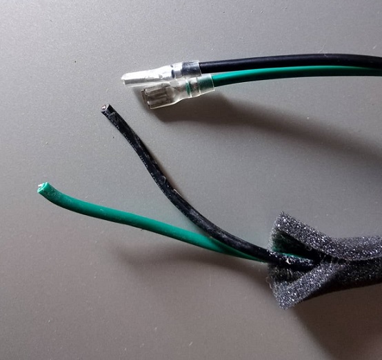

Αν και ποιος είμαι εγώ που θα στερήσω όνειρα... θα σε προσγειώσω στην πεζή καθημερινότητα. :)
Αυτό είναι το καλώδιο στο εσωτερικό του ηχείου σου, που πηγαίνει από το κύκλωμα διαχωρισμού στα μεγάφωνα:
Απλό φτηνό ηλεκτρολογικό καλώδιο με τα κλιπσάκια πρεσαρισμένα επάνω του.

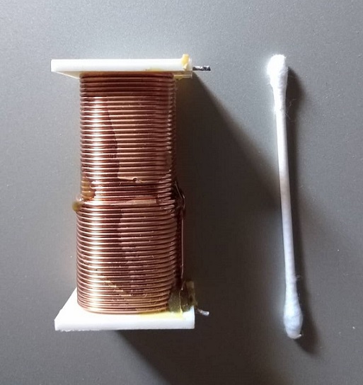

Παρακάτω είναι το πηνίο σε σειρά των woofers. Με μια μπατονέτα (καθαρή) δίπλα για σύγκριση.
1,3mH με <<χορταστικό>> πυρήνα και διατομή σύρματος 1,2 χιλιοστά. Αν τώρα το ξετυλίξεις, θα φτάνει σε μήκος και τα +20 μέτρα.
Αν μετά απ' τα παραπάνω, θεωρείς πως έχει νόημα να ασχοληθείς με καλώδιο ηχείων διατομής μεγαλύτερης από 1,5 mm, για τρία μέτρα, ή να ψάχνεις ποιότητες, είμαι μαζί σου!
