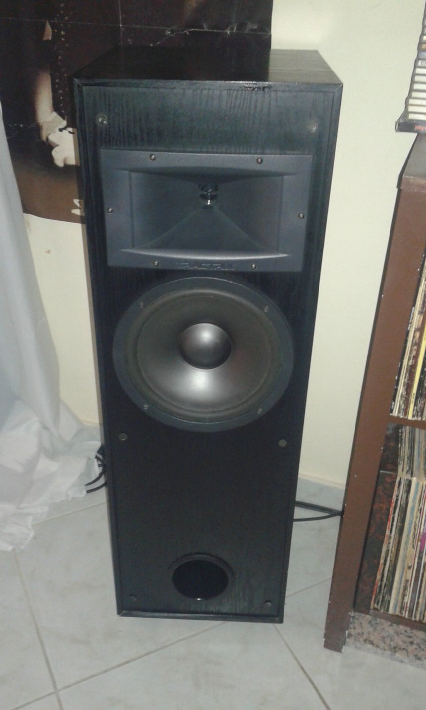

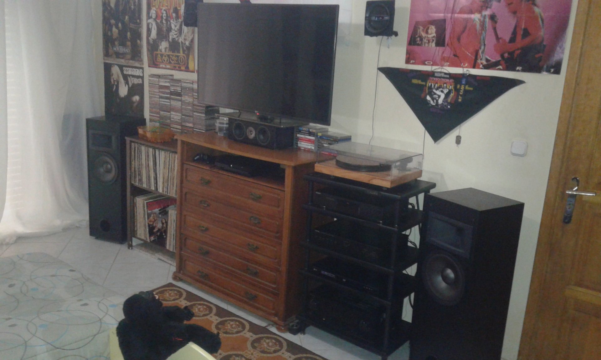

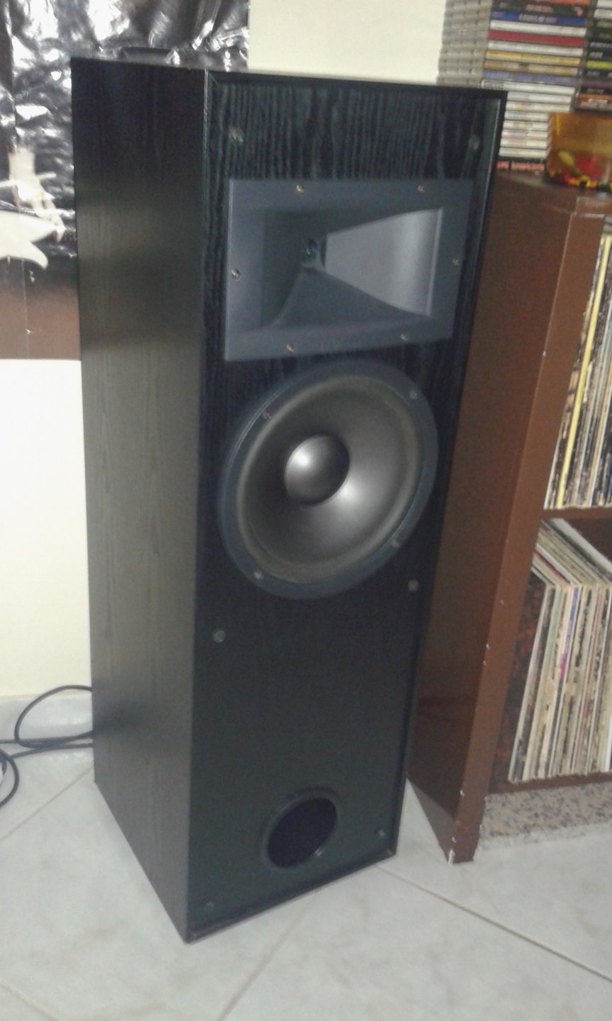

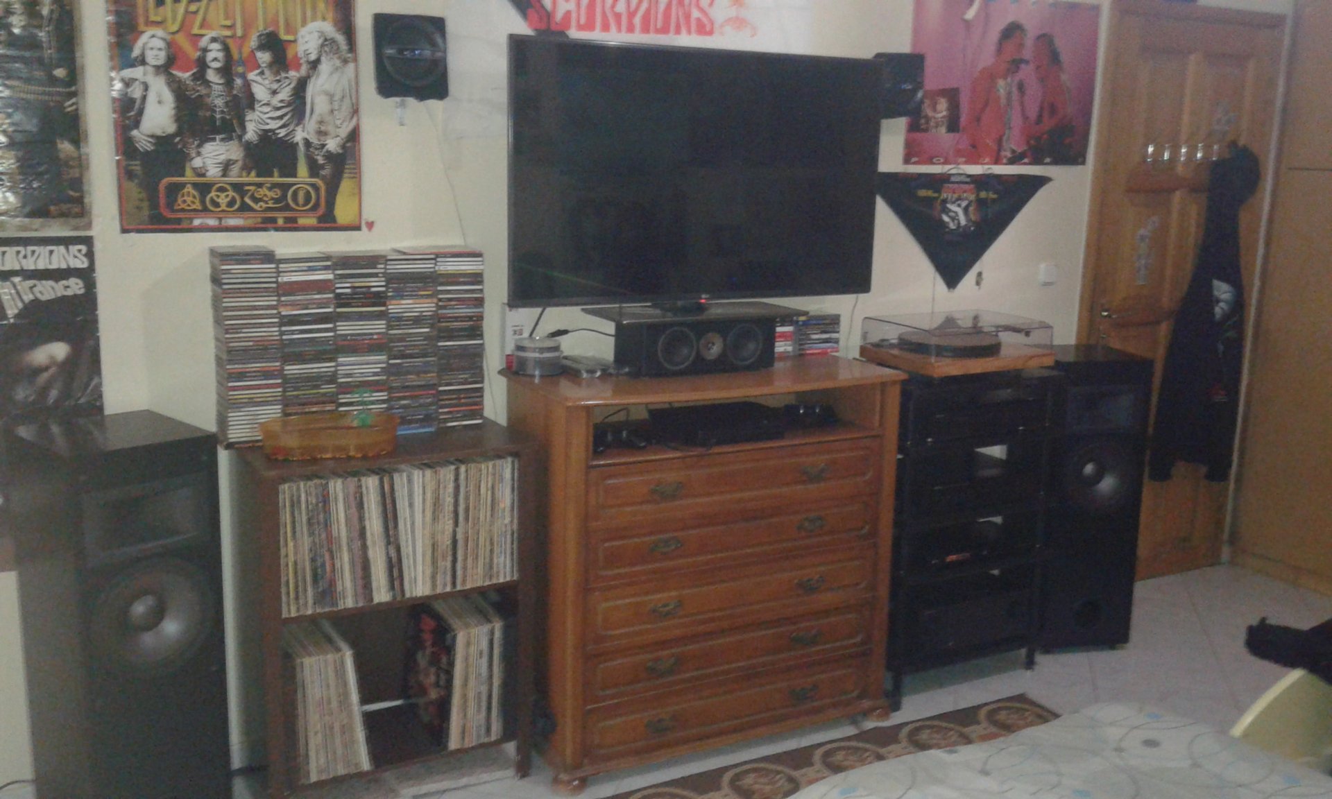

Από τις φωτογραφίες, βλέποντας το σύστημά σου, σχετικά με το μέγεθος, ορθώς επιλέγεις τα ηχεία σαν small.
336
396

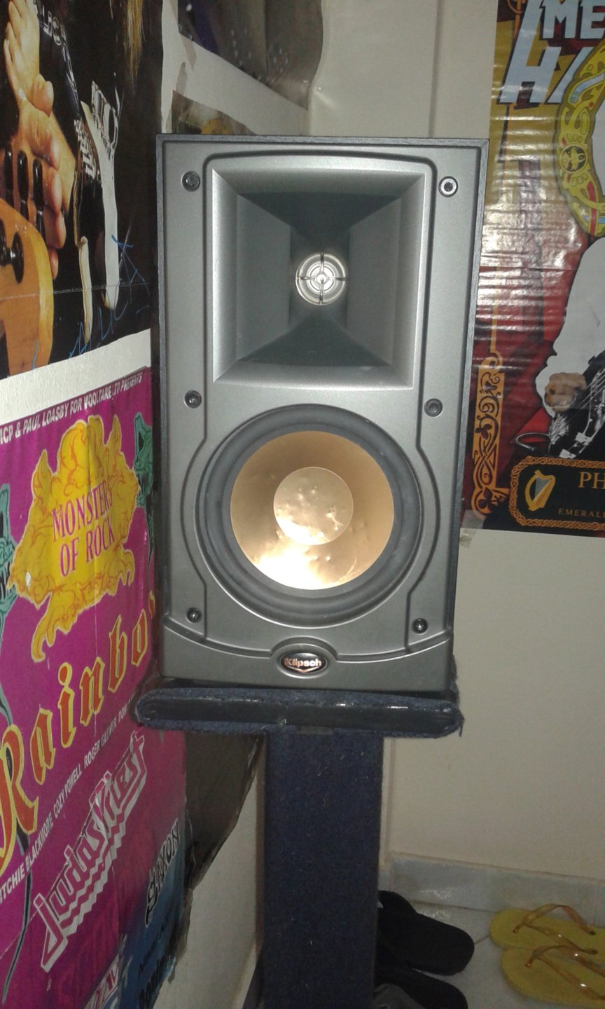

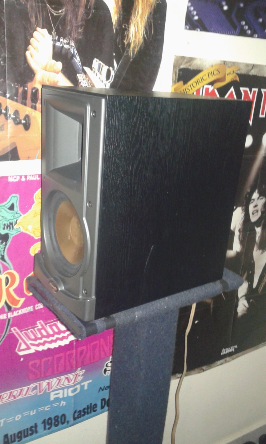

[DOUBLEPOST=1487329953][/DOUBLEPOST]Και το δικο μου συστηματακι.Ξερω πασχω απο κεντρικο και ειναι στα σχεδια μου η αγορα του.Προς στο παρον αυτες τις μερες θα εχω και τα rf-62 για την μουσικη.Τα κυρια ειναι τα kg4.5 και για surround τα rb-51.

Θα μπορούσες να έχεις ένα ζευγάρι και για τις 2 περιπτώσεις, φυσικά.
336
396

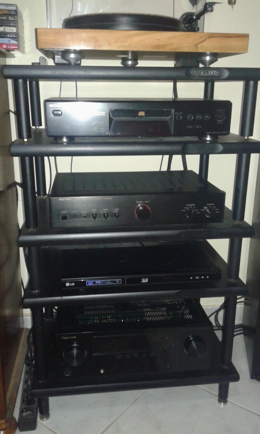

Θα μου πειτε σας παρακαλω πολυ πως;Ο pioneer vsx-421k δεν εζει pre out περαν απο αυτου για πισω surround με ενισχυτη εξτρα.Το εχω ψαξει και δεν μπορουσα να βγαλω ακρη.

Πως μπορω με ενα ζευγαρι ηχεια να ακoυω μουσικη με τον rotel ra 960bx και home cinema με τον pioneer vsx-421k;Γινεται ή οχι;

Όχι! Λόγω του ότι όλοι οι av της χαμηλής - μέσης κατηγορίας, δεν έχουν τις σωστές προδιαγραφές για ακρόαση μουσικής, άλλωστε το δηλώνουν (av), κατά την αγορά, όσους τους ενδιαφέρει αυτό το κομμάτι, πρέπει η επιλογή τους να διαθέτει έξοδο προ ενίσχυσης τουλάχιστον για τα κύρια κανάλια. Κατά το παρελθόν οι περισσότερες εταιρείες ακόμη και σε χαμηλής κατηγορίας μηχανήματα, είχαν αυτή την δυνατότητα. Σήμερα όμως με τον ανταγωνισμό να καλπάζει, με τα δικαιώματα που χρειάζονται για τα διάφορα σήματα( dts, dolby , audissey klp klp, κόβουν πολλά, μέσα στα οποία και αυτήν την ευκολία. Δυστυχώς μόνο με αλλαγή. Επίσης πρέπει - χωρίς να είναι και απαγορευτικό- και ο rotel να υποστηρίζει αυτήν την δυνατότητα. Δηλαδή να απομονώνει σε κάποια είσοδο του, το ρυθμιστικό της έντασης (να μετατρέπεται σε τελικός).

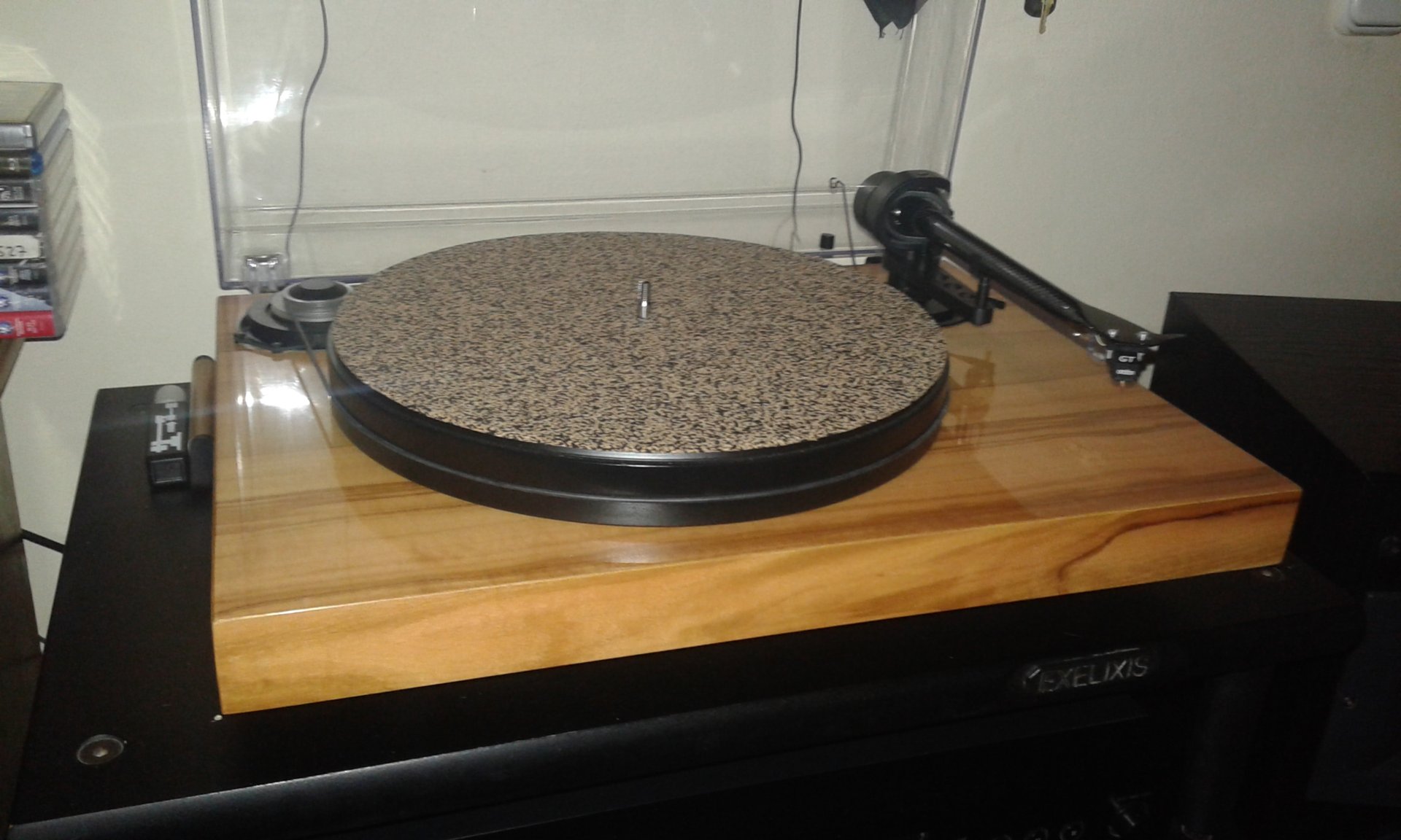

Μαλιστα.Δηλαδη δεν γλιτωνω την αγορα των rf-62.Χαχαχα.Ειναι καλο σετ μαζι με rotel και πικαπ project;Ή θα ταιριαζει καλυτερα με τον pioneer σσν home cinema;;;;
