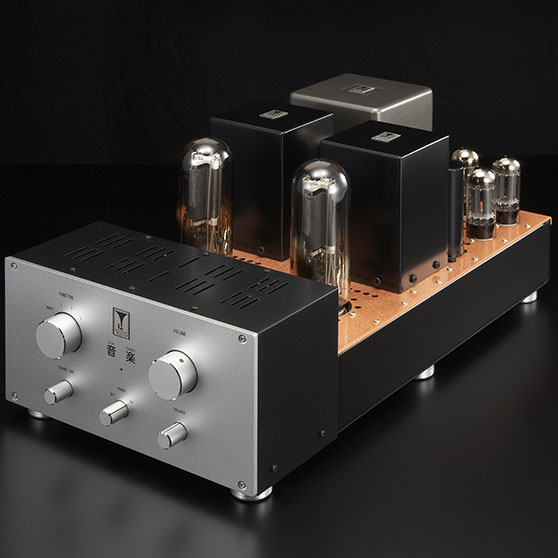

Μπορεί να μην είστε ακόμα ώριμοι για να ακούσετε ONGAKU, πόσο μάλλον για να τον αγοράσετε :biggrin:
Ας ωριμάσει πρώτα ο Ongaku μήπως και βγάλει μπασσο της προκοπής.

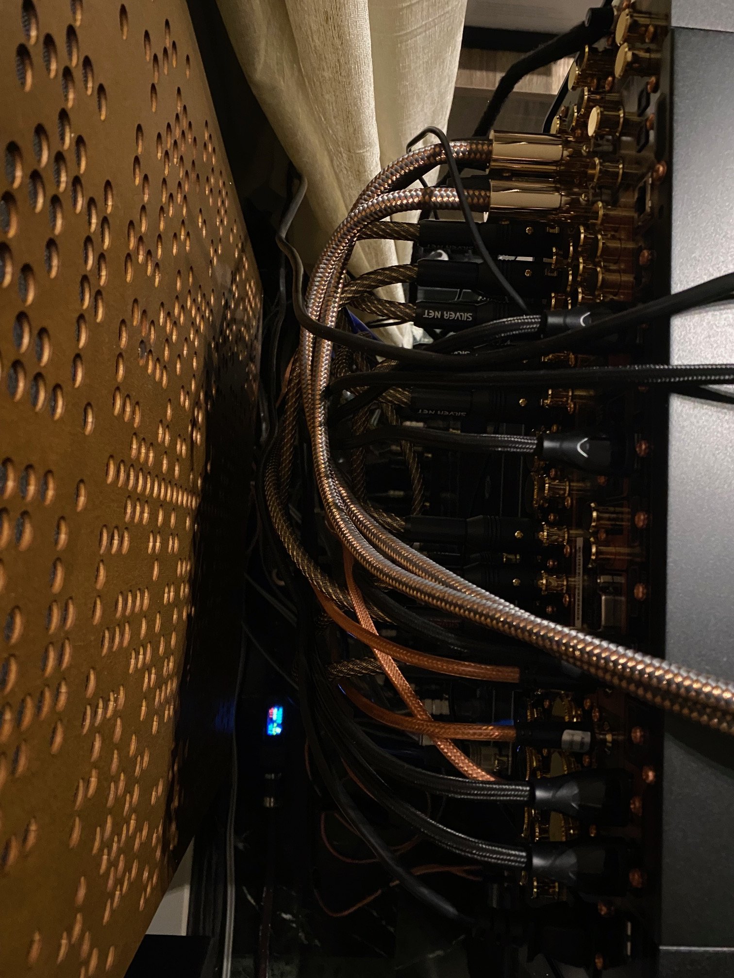

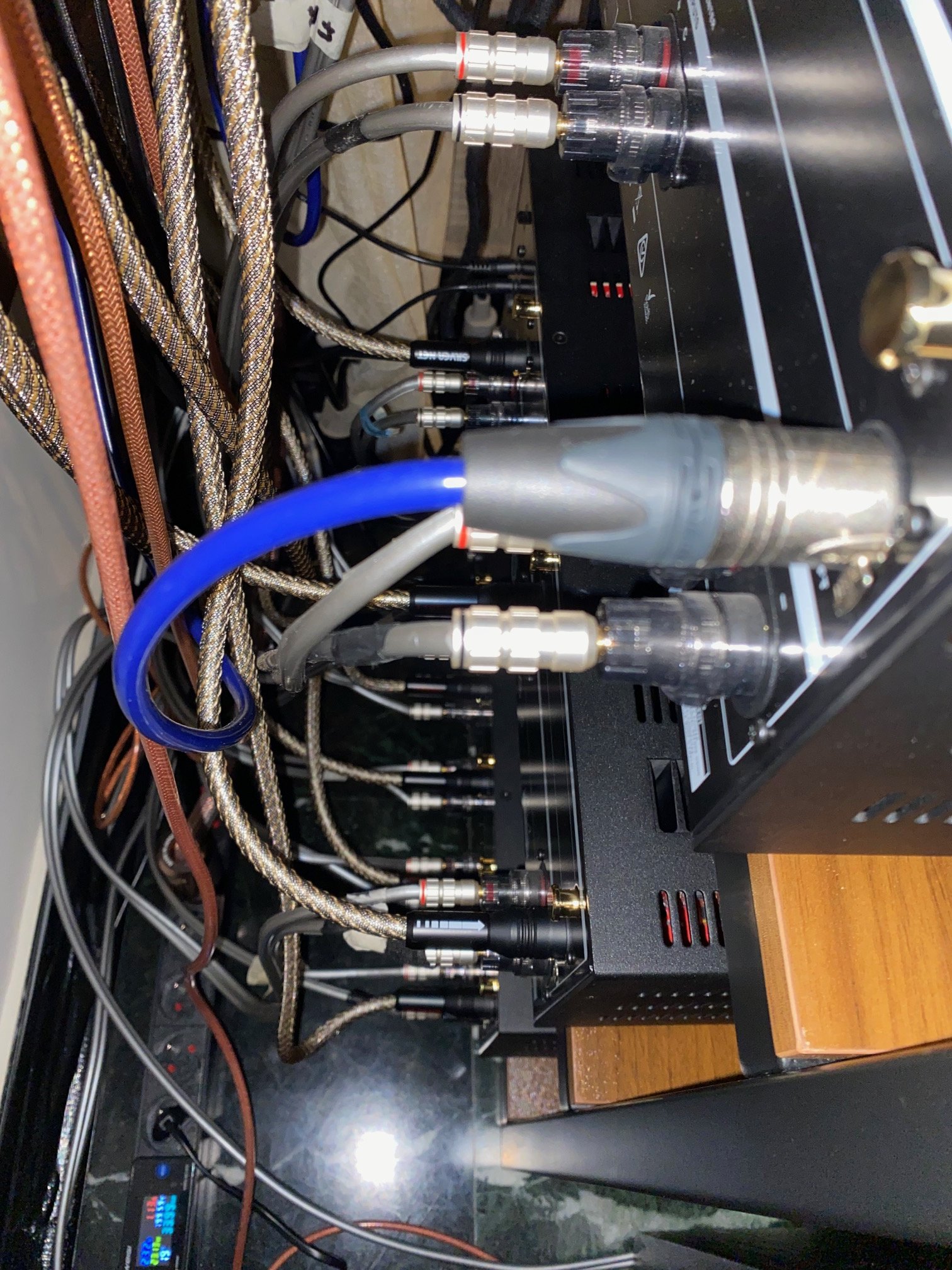

Έχοντας την μικρότερη εμπειρία από εσάς κ δη στα ηλεκτρολογικά , ήθελα να ρωτήσω , η γείωση δεν είναι must και για λόγους ασφάλειας αλλά και για την εξάλειψη του όποιου πιθανού μικροθορύβου buzz , hiss etc?
Όλα τα μηχανήματα μ στο ρακ παρατήρησα πως έχουν υποδοχή μόνο φάση κ ουδέτερο και όχι τριπλή όπως στον υπολογιστή πχ. οπότε φαντάζομαι θα ισχύει αυτό που έγραψε πιο πάνω ο g.kar περί (double insulation) .
Επιπρόσθετα πέραν της ύπαρξης του powerfilter audiolab στο σύστημα μου , σαν ψυχαναγκαστικός , έχω επιπρόσθετα γεφυρώσει - γειώσει όλο το ράκ , ενώνοντας όλα τα ground chassis των συσκευών μεταξύ τους με κατάληξη πατενταρισμένη αρσενική σούκο μπρίζα χωρίς τους ακροδέκτες + - αφήνοντας μόνο την γείωση τοποθετημένη κατευθείαν στην γείωση της μπρίζας του τοίχου οπότε και στην κεντρική γείωση του σπιτιού.
Αποτέλεσμα ? Nα μειωθεί ακόμα περισσότερο και σε τέτοιο βαθμό το ήδη ανύπαρκτο hiss των ηχείων στο idle , στριμώχνοντας το αυτί μου σαν ψυχαναγκαστικός μέσα στο τουίτερ , που νομίζεις πως είναι σβηστό το σύστημα τώρα πραγματικά...κάτι που θεωρώ πως είναι επίτευγμα με τέτοιο γόρδιο δεσμό κεραιών RF πίσω από το ρακ...την οποία ξανα βλέπω τώρα κ συγχύζομαι...😡

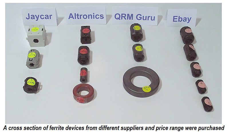

Επίσης μιας κ έχει ξανοιχτεί λίγο η κουβέντα ποια η γνώμη σας για τους φερίτες ??
Έβαλα για δοκιμή από μια άλλη συσκευή έναν φερίτη σ'ενα 13 μετρο καλώδιο inakustik sub και μου εξαφάνισε το μικρό buzzaki που είχε με τέρμα το gain σ αυτόν .Ο θόρυβος ήταν αποκλειστικά θέμα καλωδίου αφου χωρίς αυτό κ με τέρμα το gain το sub ηταν dead silent.

Το ότι γειώνεις το rack είναι πολύ σωστό για λόγους ασφαλείας . Το γεγονός ότι μειώνεται ταυτόχρονα και ο θόρυβος είναι ένδειξη ότι υπάρχει προβλημα βρόχων γείωσης σε κάποιες συσκευές σου και κανονικα θα πρέπει να γίνει σχολαστικός έλεγχος και διόρθωση του προβλήματος στη ρίζα του.
Ένα ελαφρύ hiss (φυσημα) στα μεγάφωνα και κυρίως στα tweeters είναι απολυτως φυσιολογικό και αυτό είναι και ένα δείγμα ευαισθησιας και δυναμικών.
Να σε προβληματίζει αν είναι εντελώς νεκρά τα tweeters (negligible audible hiss) , εκτός κι αν είσαι άνω των 60 οπότε μην αγχώνεσαι
