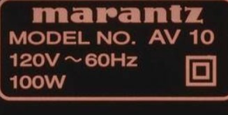

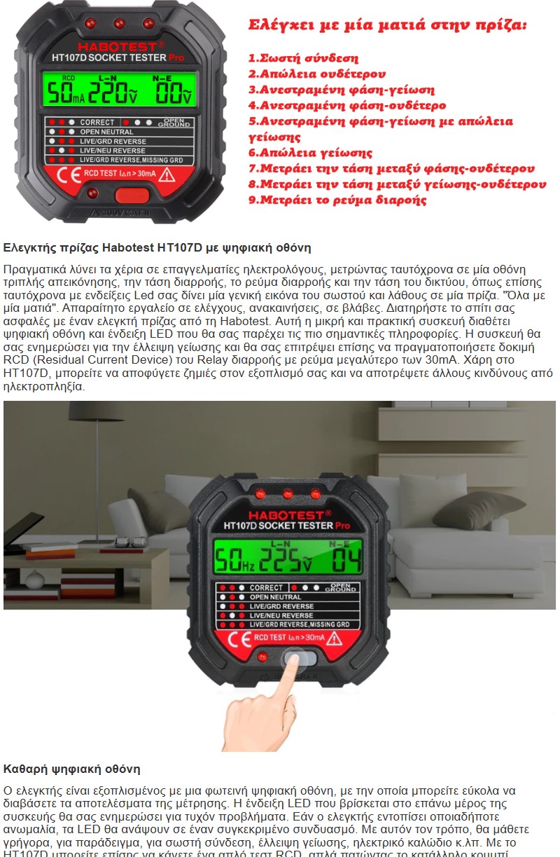

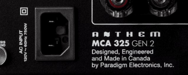

Τα μηχανηματα μια χαρα έπαιζαν και παίζουν και είναι σωστές υλοποιήσεις σίγουρα...έχοντασ και το σηματάκι του double insulation όπως είπε και ο g.kar... απλά ήθελα να κάνω το κάτι παραπάνω και να ρίξω ένα trial γειώνοντας το ρακ επηρεασμένος από αυτούς τους κολο influencers του διαδυκτίου !! 😁
Placebo or not.... τα 44 χρονών 👂👂 μου , (αποκαλύπτοντας και την ηλικία για τον user g.kar τον οποίο κ ευχαριστώ για τις δικές του τοποθετήσεις :smile:) , είναι πιο happy now πέραν της έξτρα ασφάλειας του ρακ.
Για τα πρακτικά :
Yγ. Επίσης σαν τρελός μου ήταν φυσιολογικό να πάρω και αυτό με ενα 10ρικάκι...που θεωρώ είναι must για κάθε σπίτι ή ηλεκτρολόγο που βαριέται να λύσει πρίζες του τοίχου...ή να χώνει κατσαβίδια με λαμπτήρα στην υποδοχή...😄

Εγώ τη σωστή φάση την ελέγχω με την άκρη της γλώσσας μου.
Μην το κάνετε κι εσείς γιατί την επομένη θα τραυλίζετε ...

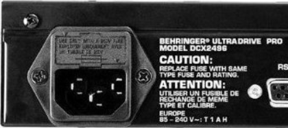

Επειδή κυκλοφορούν επικίνδυνα, από ηλεκτρικής άποψης μηχανήματα , εγώ προτείνω να γειώνεται ένα μηχάνημα και τα υπολοιπα να γειώνονται εμμέσως μέσω των καλωδίων σήματος τα οποια θα πρέπει να είναι κατασκευασμένα από αγωγούς ικανής διατομής και χαμηλής αντίστασης (< 0,1 Ω) .
Και αν γίνει ένα "τσαφ" σε μια συσκευή, το ρεύμα να περάσει από διάφορα μηχανήματα μέχρι να γειωθεί αντί να το κάνει κατευθείαν?
Απ' το ολότελα βέβαια καλά είναι κι έτσι...
Ακόμα κι ο @JOHN MARKOU που μας λέει πως η γείωση είναι άχρηστη (και κακή)... έχει απ' όσο ξέρω τουλάχιστον ένα μηχάνημα στην αλυσίδα γειωμένο... και μιλάω για το behringer
30.433
30.266
Ναι δεν είπα ποτέ ότι θα αφαιρούσα την γείωση από μηχάνημα που την φέρει .
Αν και το συγκεκριμένο την φέρει λόγω οδηγίας της ΕΕ.
