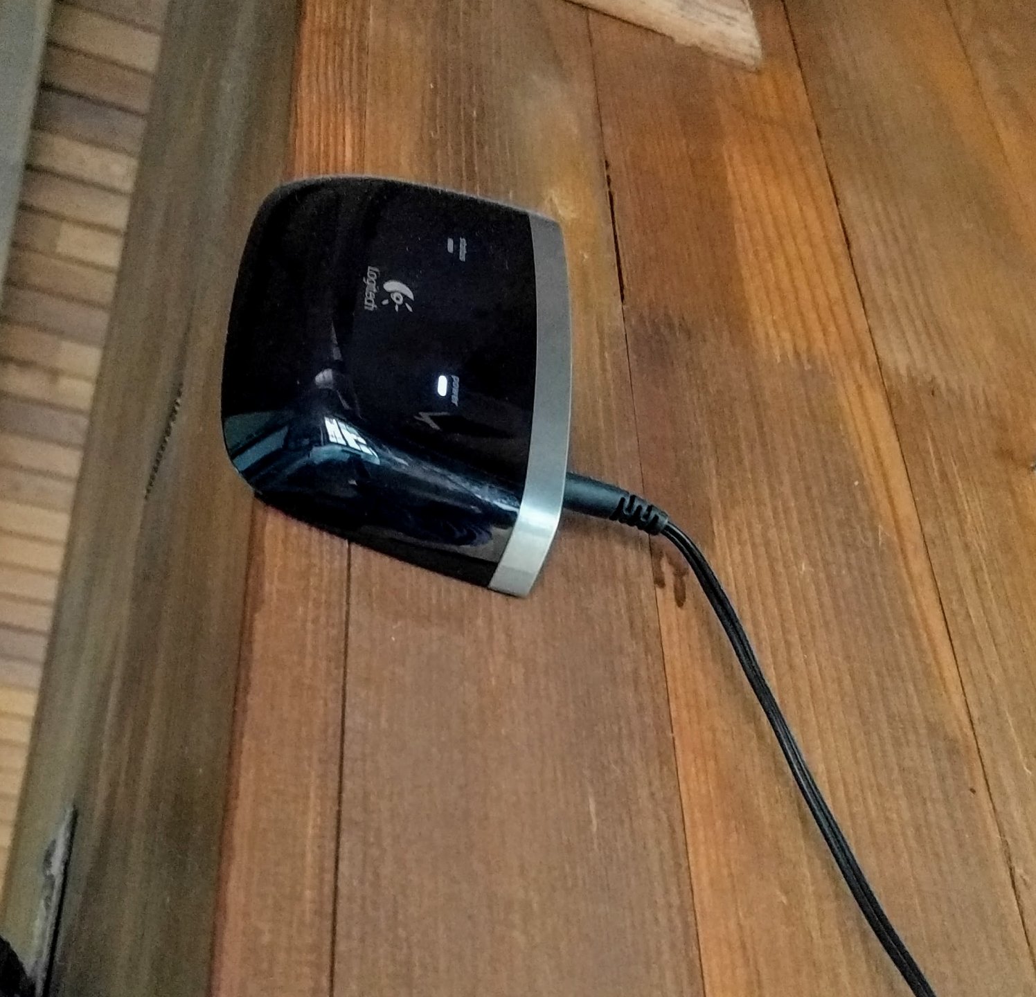

Ψηλά στην κολώνα. Υπολόγισε επίσης οτι το εύρος εκπομπής και η ισχύς τους δεν έχουν σχέση με ενός remote.
Το δικό μου hab έχει δύο εξόδους για αντίστοιχα βύσματα, (αν προσέξατε στην παραπάνω φωτογραφία με τα εξαρτήματα) , έχουν δε αρκετά μεγάλη καλωδίωση, κοντά στα 2μ το καθένα, οπότε δεν χρειάζεται να κάνομε ακροβατικά με το hab. Άρα όλα τα νέα μοντέλα δεν έχουν τέτοιο πρόβλημα.
43.532
78.589
Και τα δικά μου έχουν, αλλά αυτά είναι συνήθως για συσκευές που βρίσκονται σε ντουλάπια. Πουθενά δεν μου χρειάστηκαν.
Στο σύστημα της υπόγας που τα μηχανάκια είναι πίσω απ' τον καναπέ και βλέπουν προς αυτόν, δεν χρειάστηκαν όταν τοποθέτησα το hub κατάλληλα.

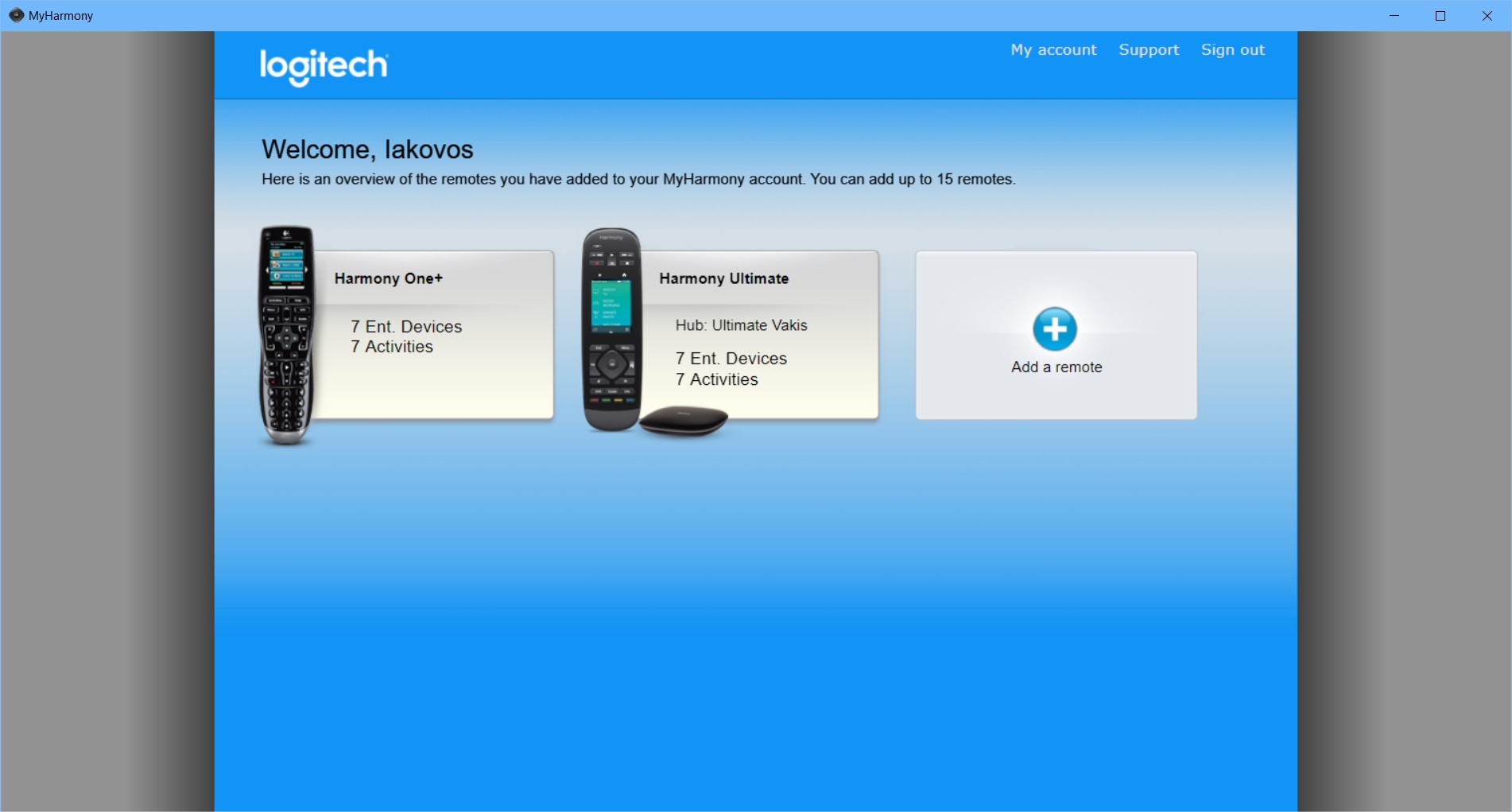

Πόσες ρουτίνες μπορεί να φτιάξει κάποιος;
Το κλείσιμο του προβολέα που χρειάζεται διπλό πάτημα το ίδιο πλήκτρο προγραμματίζεται και στο harmony?
Στα νέα μοντέλα ( με το hub) δεν υπάρχει περιορισμός, στα παλαιότερα, (harmony one, άνω των 4-5 ετών αν θυμάμαι καλά) άρα και στα σημερινά απλά μοντέλα, όπως βλέπετε και από την φωτογραφία, 7 τις σηκώνουν άνετα, και παραπάνω φαντάζομαι.

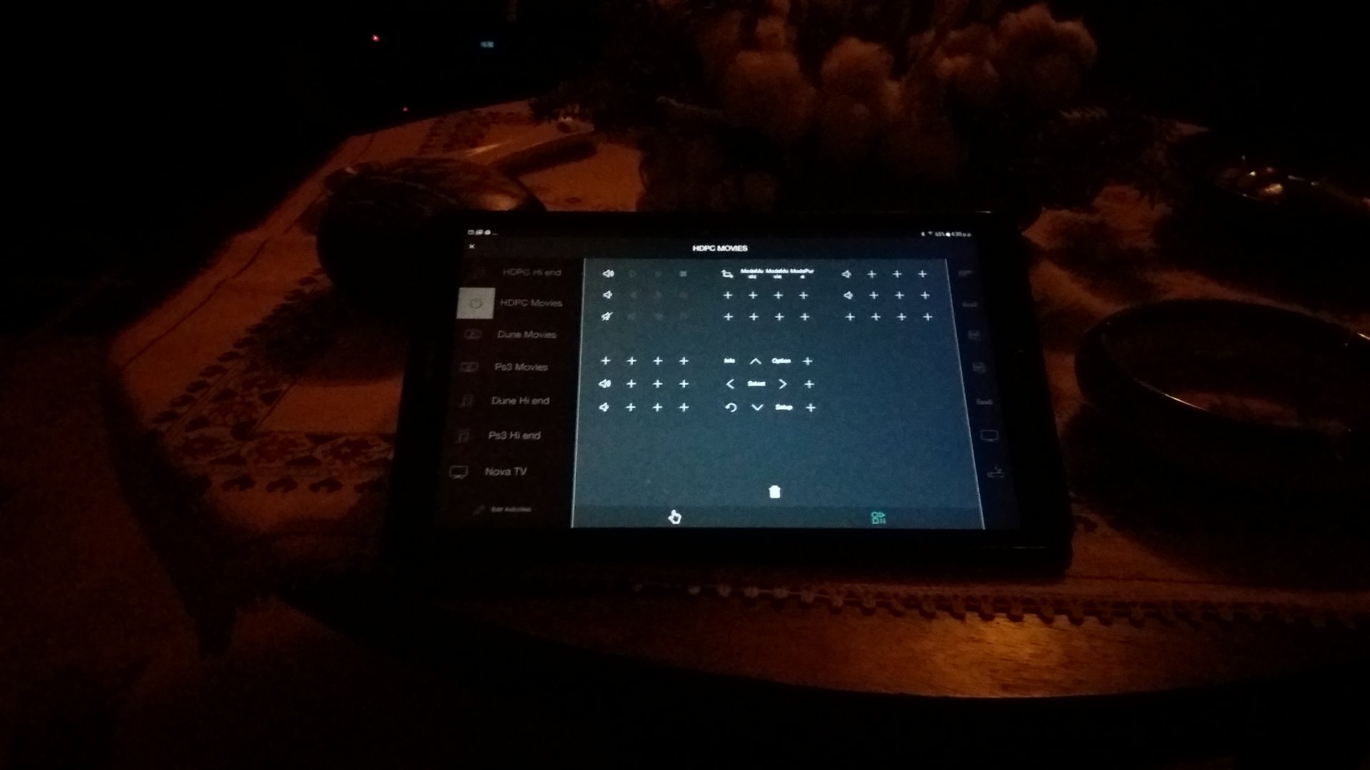

Οποιοδήποτε "κουμπάκι το προσθέτουμε εκ των υστέρων...
Άσε που έχω καταβολευτεί και ξανα χρησιμοποιώ το παλιό samsung j5 2015 ή το tablet μου, αποκλειστικά σαν τηλεχειριστήριο...

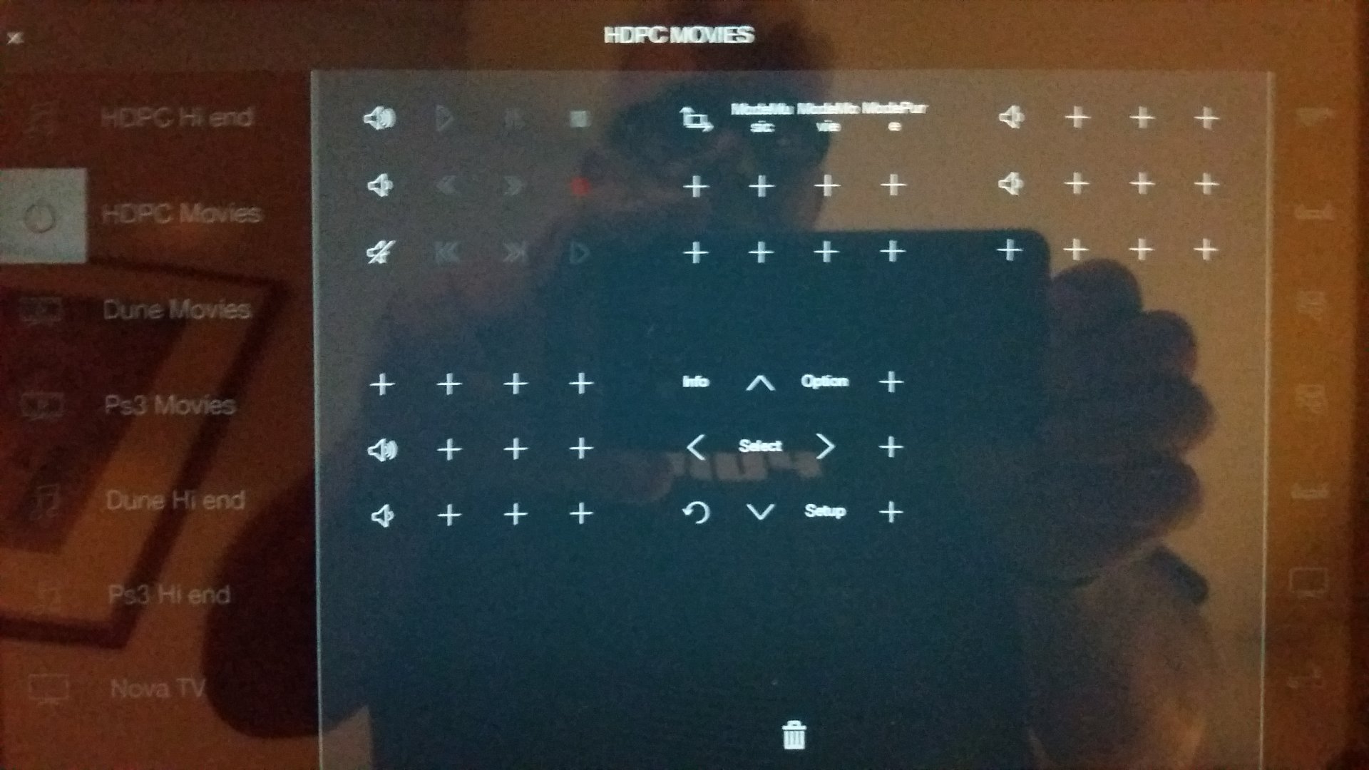

Πάρτε μια ιδέα για δυνατότητες:
Στην φωτογραφία 001 βλέπετε ένα έτοιμο μενού, (πρόχειρο μενού)
Στις υπόλοιπες βλέπετε τον προγραμματισμό (οι + είναι καινές θέσεις για προσωπικές εντολές, προστίθενται άπειρες σελίδες....

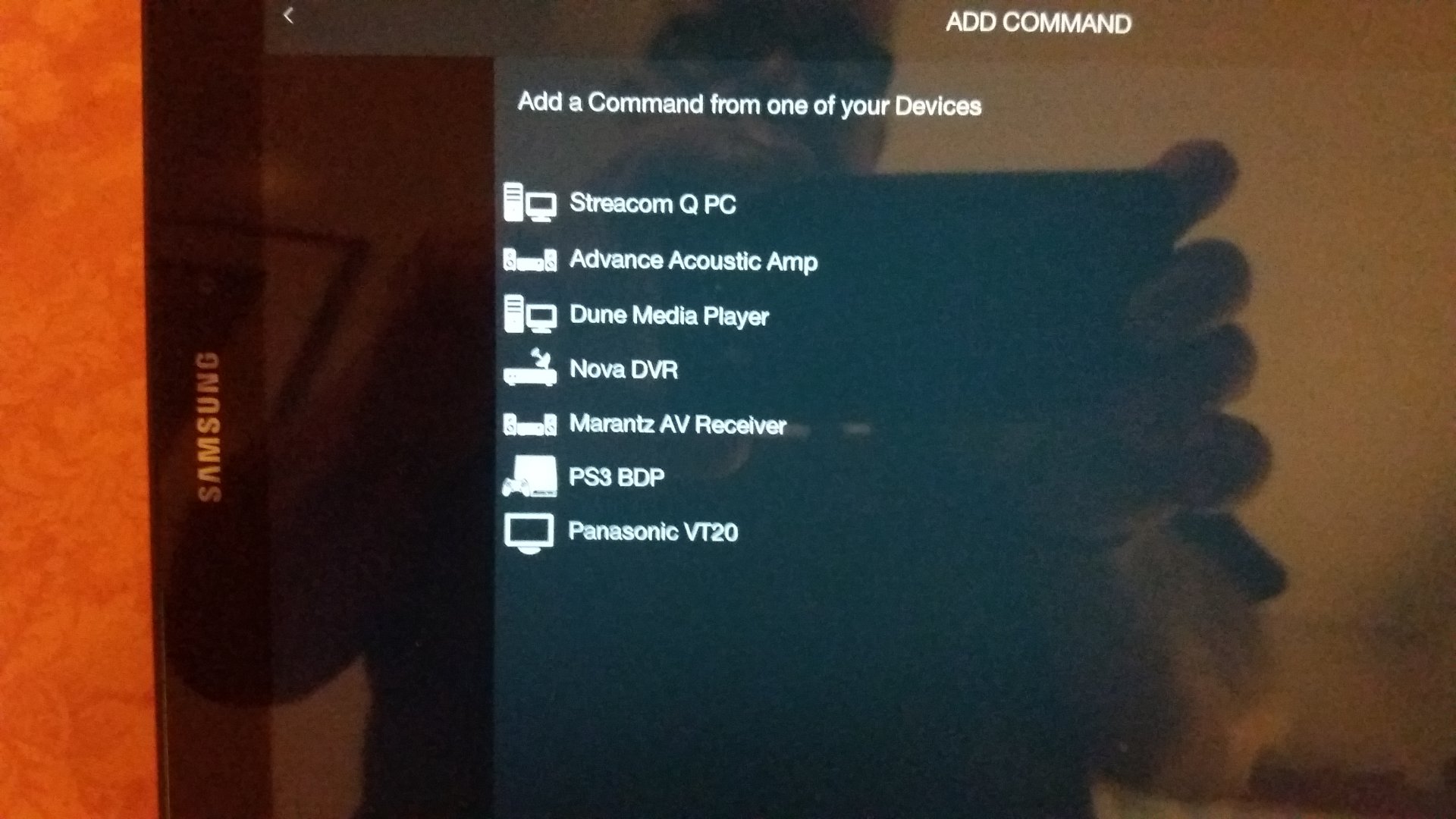

Εδώ οι πηγές για διαλέξουμε κουμπάκια:

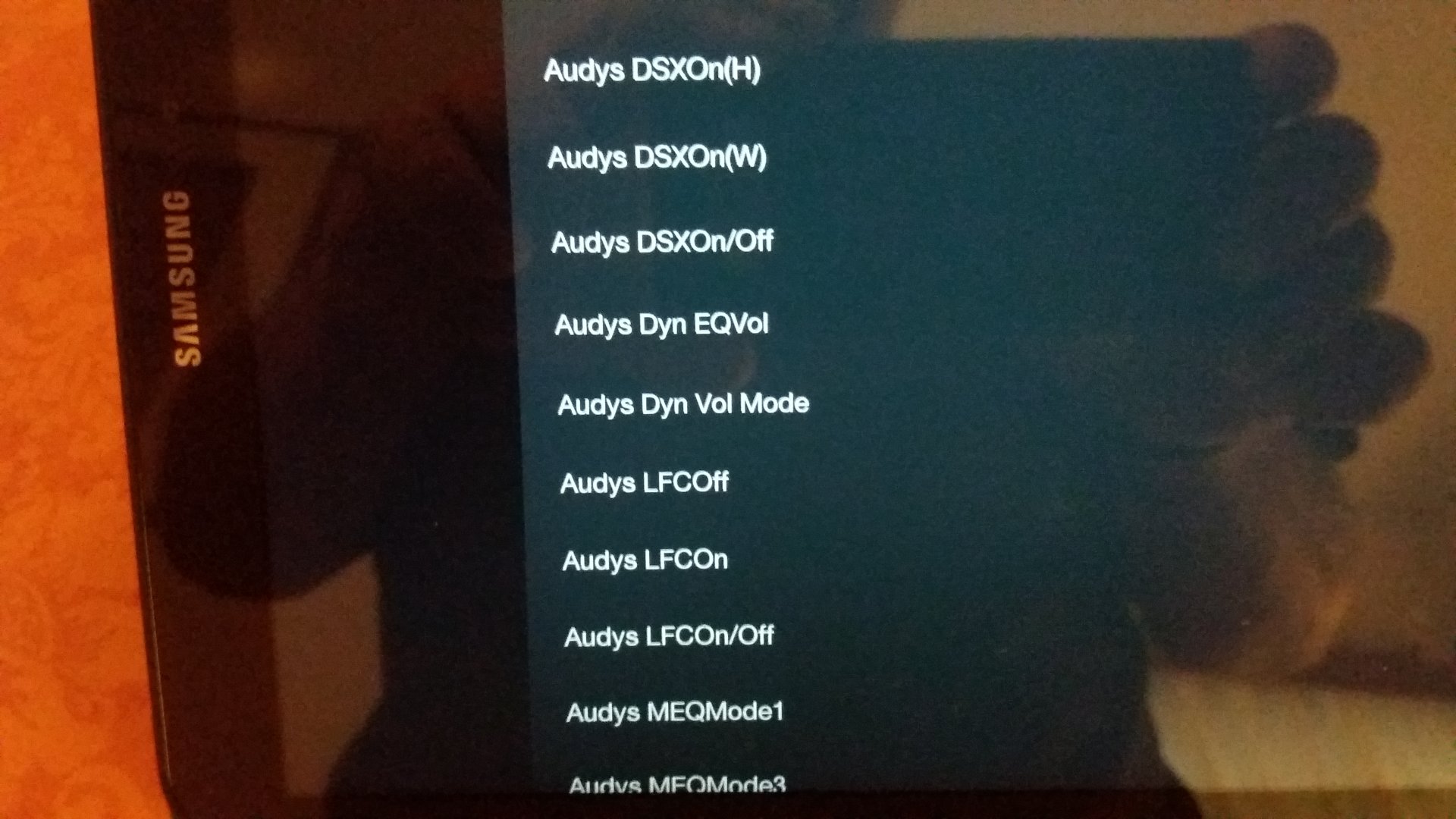

εδώ η οθόνη που θέτουμε εντολές, επιλέγοντας κάποιον σταυρό, βγαίνουν οι εντολές προς επιλογή, εδώ του marantz (πάνω από 10 σελίδες εντολών για να διαλέξουμε!!!).
και μερικές εντολές: (είπαμε... marantz...)
Σημείωση, στα μοντέλα που δεν έχουν hub μπορούμε να έχομε εντολές στις οθονίτσες, ή και στα πλήκτρα που δεν χρησιμοποιούμε συχνά, πχ προσωπικά τα 0-10 τα είχα όλα σαν διάφορες χρήσιμες εντολές, με την χρήση συνηθίζονται...
εντολες 1.jpg εντολες 2.jpg κλπ (Πάνω από 10 σελίδες παρόμοιες).
Vakis2000
Κλιψ κλαψ
8.390
9.457

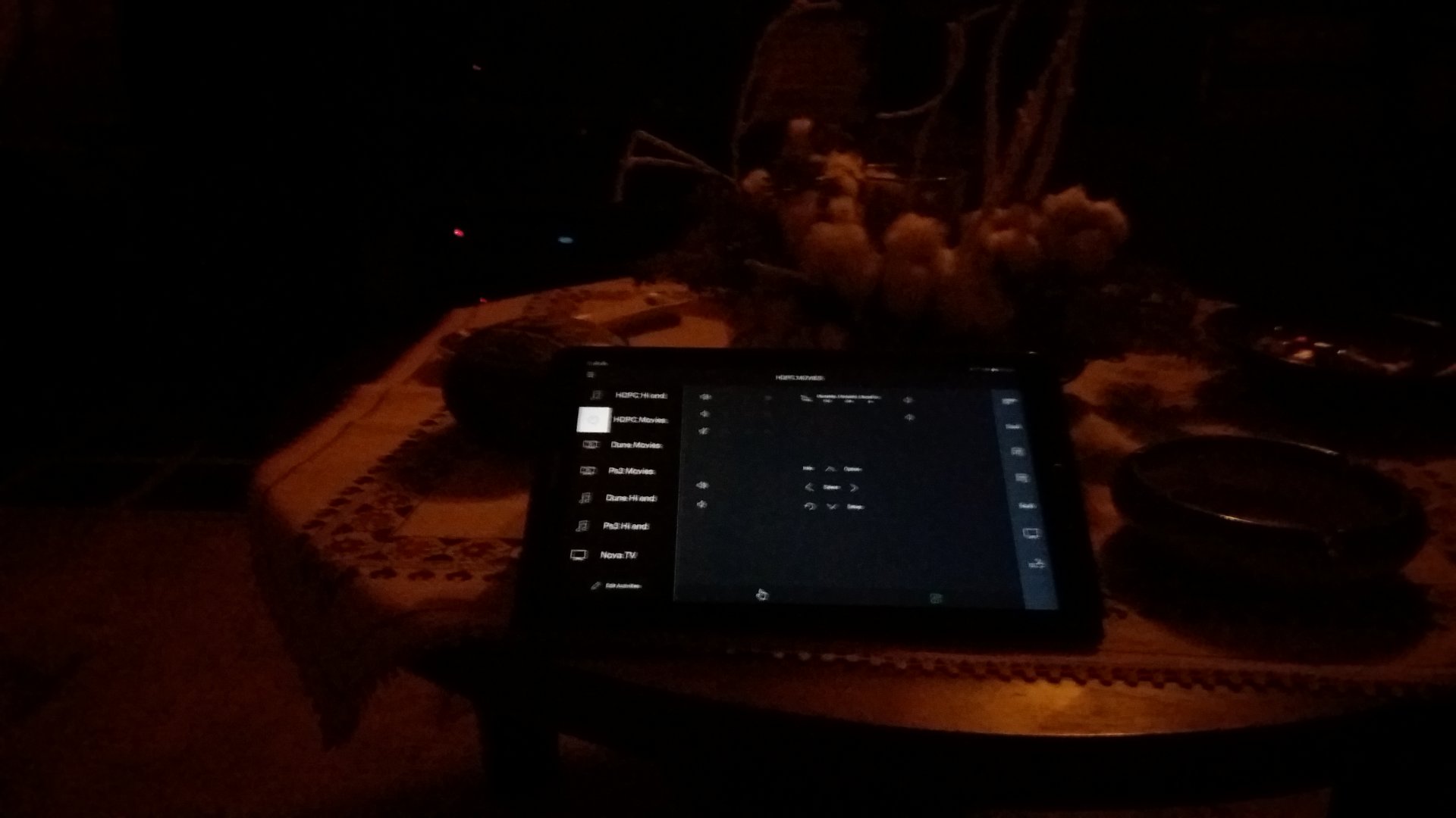

Επί πλέον για τους παράξενους, οι οθόνες σκοτεινιάζουν όσο θέλουμε μετά από λίγα δεύτερα, ή κλείνουν τελείως και με μία απλή αφή επανέρχονται.
πχ. (Tablet) . Ακόμη καλύτερη κατάσταση στο κινητό (οι φωτογραφίες όμως δεν μπορούν να αποτυπώσουν σωστά τις οθόνες του).

Σχετικά με την δόνηση, ναι έχουν - οι εφαρμογές android. Και μάλιστα με ρυθμιζόμενη ένταση. Πολύ χρήσιμη δυνατότητα.
Η δε εφαρμογή λόγω του ότι η βάση της ευρίσκεται σε server της logitech, δεν χάνει ποτέ τις ρυθμίσεις της, αλλά και μπορούμε να την χειριστούμε από οποιοδήποτε pc αρκεί να συνδέσουμε το τηλεχειριστήριο σε αυτό, ή να θέσουμε τους κωδικούς μας/
