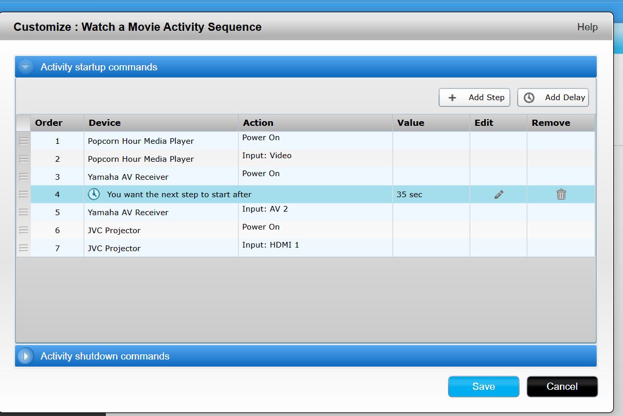

Δεν μπορώ με τίποτε να κάνω το add delay σε activity να δουλέψει σωστά. Θέλω ο προβολέας να ανοίγει τελευταίος με 35sec καθυστέρηση από το άνοιγμα του του popcorn γιατί αλλιώς δεν κλειδώνει το σήμα σωστά. Ότι delay και να βάλω στα 10sec ανοίγει ο προβολέας. Καμία ιδέα τι μπορεί να φταίει;
Το next step που λεει θα ανοίγει με την καθυστέρηση των 35 δευτ που έχεις ορίσει ειναι ο Yamaha και οχι ο jvc
Σωστά?
1.076
2.193
Σωστά?
Όχι, το delay είναι μετά το άνοιγμα του Yamaha. Μετά το delay το next step είναι η επιλογή της πηγής. Δεν με αφήνει για κάποιο λόγο να βάλω το delay μετά την επιλογή της πηγής.
[DOUBLEPOST=1519677373][/DOUBLEPOST]
Ίσως είναι το όριο 10 δεύτερα. Μπορείς να ξεκινάς με άλλη είσοδο και να την αλλάζεις μετά απο το χρόνο που απαιτείται, ή να φτιάξεις άλλο ένα activity.
Στο παλιό μου Harmony 900, το Oppo δεν κλείδωνε πάντα ήχο και χρειαζόταν restart ο προενισχυτής, οπότε άναβα πάντα με άλλο activity και το άλλαζα μετά.
Στο Elite, αν και το sequence είναι ακριβώς ίδιο κλειδώνει πάντα ο ήχος... :rolleyes: Μάγια;
Εγώ αναγκάζομαι να κλείνω και να ξανά ανοίγω το popcorn για να κλειδώσει το σήμα.
Δοκίμασα να ανοίξω πρώτα τον JVC και τελευταίο το Popcorn αλλά στο ενδιάμεσο δεν άνοιξε ο ενισχυτής :idk:

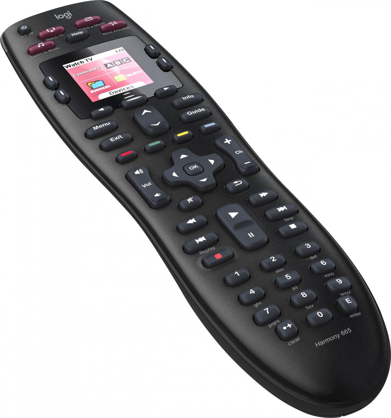

Καλημέρα σε όλους και ευχές για καλή Ανάσταση.
Παρέλαβα χθες και εγκατέστησα/ρύθμισα το harmony 665.
Τούμπανο • απίστευτο • εντυπωσιακό • πάμφθηνο!
Μικρό, στενό, ελαφρύ και «πονηρό».
Βλέπει και το iPod Dock ID100, οπότε.... πέντε remote controls πήγαν για «permanent vacations».
Στη λίστα του έχει μέχρι και τον Alexander του Τσακιρίδη (που σκεύομαι να πάρω).
Μετά απ’το καλύτερο mouse που είχα ποτέ (M500 corded laser) και τα καλύτερα ηχεία υπολογιστή που είχα ποτέ (Z5500), τώρα και το καλύτερο remote.
Μπράβο στην logitech!!

View attachment 93849 Καλημέρα σε όλους και ευχές για καλή Ανάσταση.

Άλλη μια θαυμάσια δυνατότητα του 665, που θα την έχουν - σίγουρα - και τα άλλα μοντέλα:
Δεν είχε για τον ολοκληρωμένο μου το πλήκτρο «power toggle on/off», είχε μόνο τα «power on» και «power off», δηλαδή δυο διαφορετικά πλήκτρα.
Σου δίνει - όμως - την δυνατότητα να μάθει / να αντιγράψει την λειτουργία που θες να προσθέσεις, από το εργοστασιακό remote control.
Και πως το κάνεις;
Απλά βάζεις το εργοστασιακό control να «κοιτάει» την πίσω μεριά, τον «κώλο» του logitech (έχει ένα μικρό ματάκι εκεί), πατάς το πλήκτρο που θες να αντιγράψεις και «βουαλά»!
Άλλο ένα «θέμα» που είχα ήταν, ότι ανέβαζε ή κατέβασε την ένταση του ενισχυτή σε βήματα των τριών, αντί του ενός.
Λύθηκε και αυτό, μπαίνοντας στα settings του συγκεκριμένου device, από όπου όρισα βήματα του ενός.
Σπαστικό είναι το ότι, για οποιαδήποτε ρύθμιση/αλλαγή/προσθήκη, πρεπει να το συνδέσεις στο usb του υπολογιστή σου, αλλά υποθέτω ότι τα ακριβότερα μοντέλα (με καμμιά σύνδεση Wi-Fi) δεν έχουν τέτοια ανάγκη.
Στα νεώτερα μοντέλα πλέον κάνεις όλες τις ρυθμίσεις και μέσω της εφαρμογής από το κινητό/τάμπλετ και απλά συγχρονίζεις τις αλλαγές που έκανες στο τηλεκοντρόλ
Στα νεώτερα ή στα ακριβότερα;
Γιατί νομίζω ότι, το 665 είναι καινούργιο μοντέλο.
94
130
Ως νεωτέρα εννοώ αυτά που συνδυάζονται με το harmony hub, όπως το οικονομικό companion πχ. Νομίζω πως το 665 είναι απλά η ανανέωση του ασημί χρώματος 660 που κυκλοφορεί μερικά χρόνια τώρα
