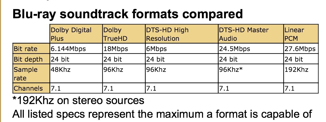

http://manuals.marantz.com/SR7012/EU/EN/DRDZSYyrtgycpw.php
[DOUBLEPOST=1531294708][/DOUBLEPOST]για να ξερεις γενικα....αυτες ειναι οι δυνατοτηες τον formats και τα παιζεις.
μονο σε lpcm μπορουμε ναχουμε 7.1 και 24/192

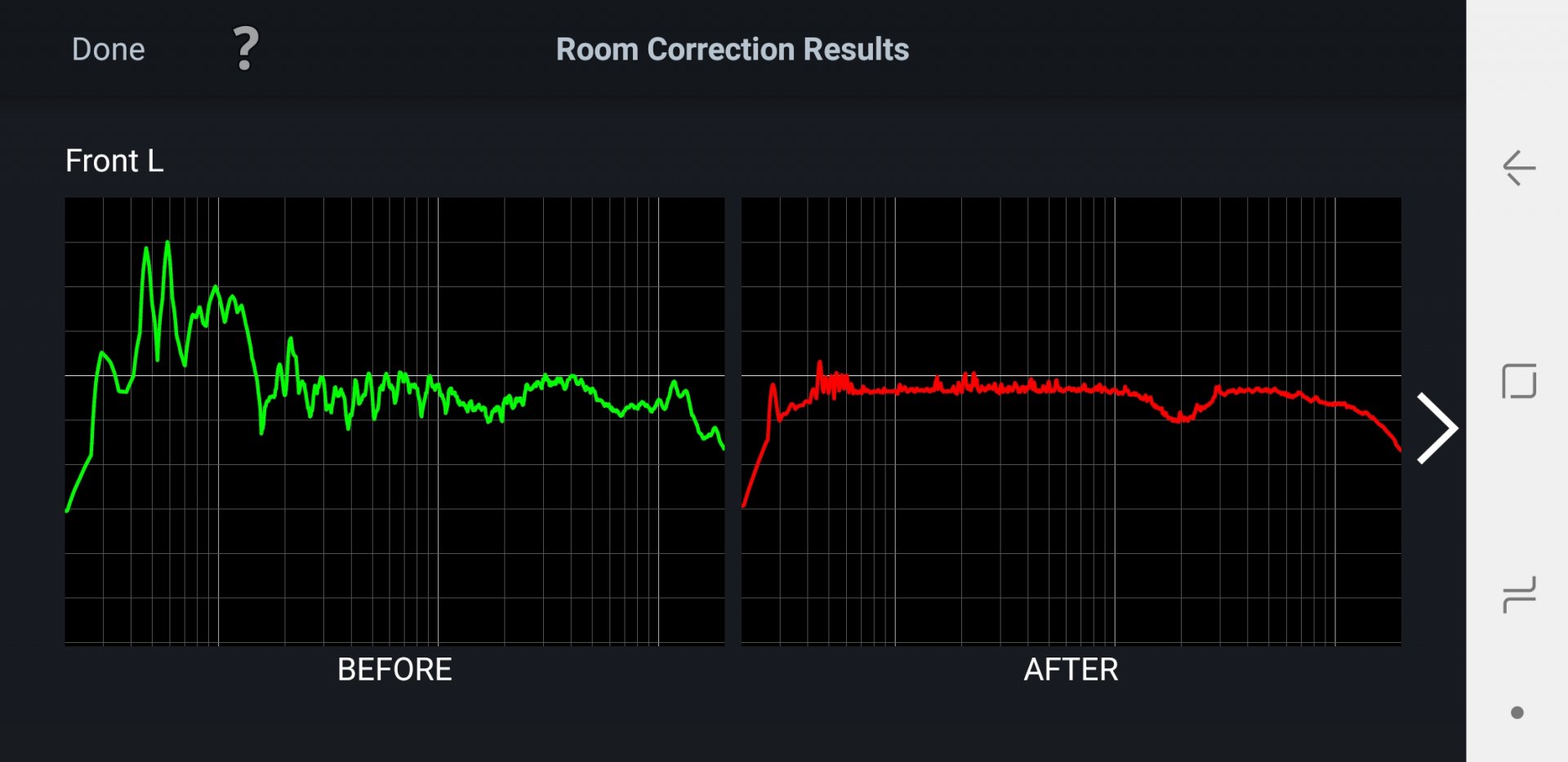

φωτο να μας βαλεις απο τα διαγραμματα ρυθμισης .....θαχει ενδιαφερον :party:
μετα ακου αν σαρεσει :D

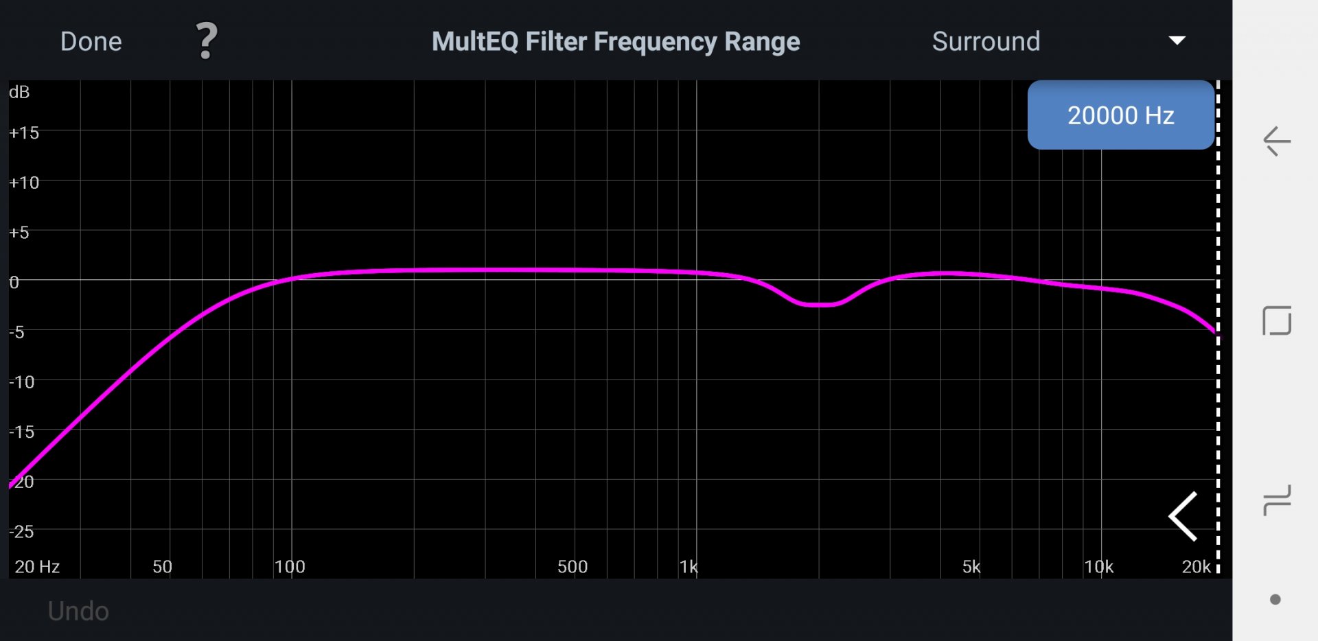

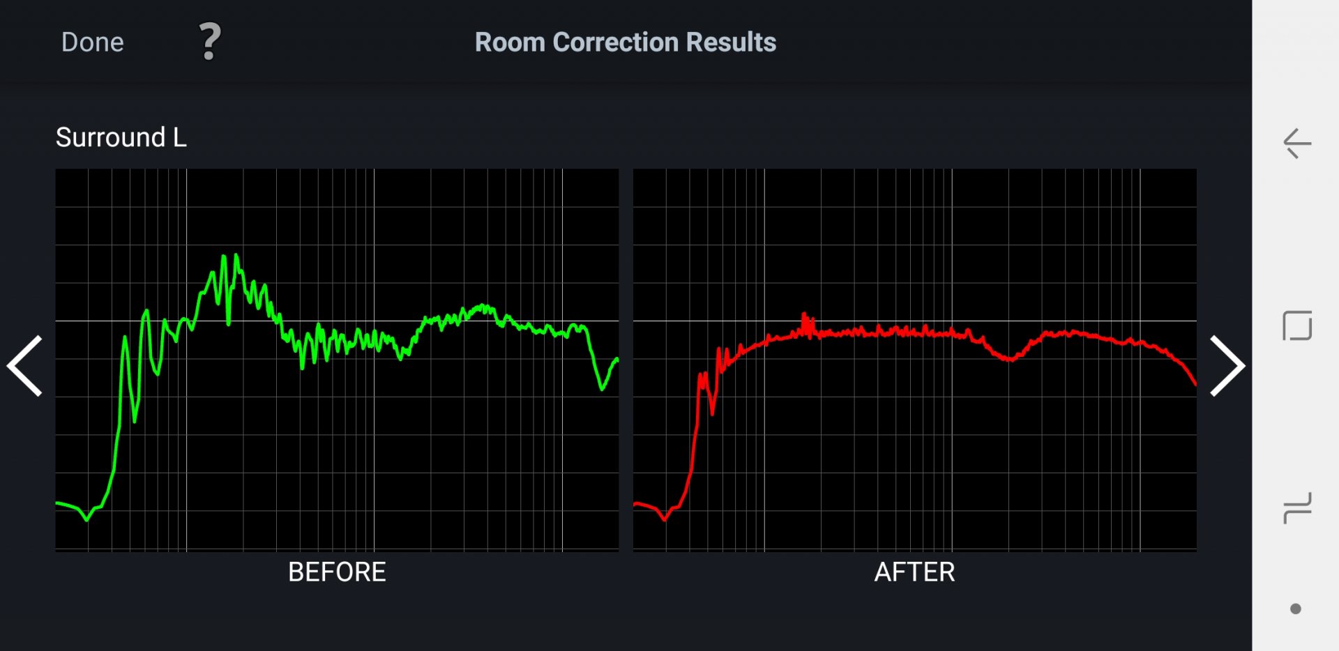

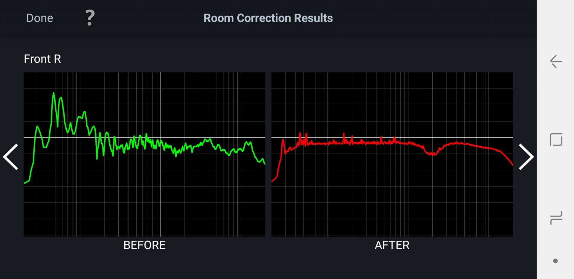

Η πρώτη μέτρηση με το app. Δεν ήταν και η απόλυτη ησυχία και στις 8 μετρήσεις πιθανό να το επαναλάβω το βράδυ.
32.367
93.323

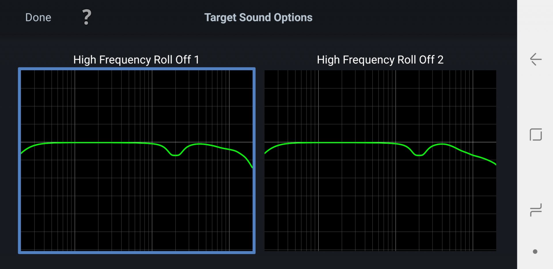

Μην πιστεύεις την “μετά” καμπύλη χωρις επιβεβαίωση απο το REW
Και δεν μου αρέσει αυτη η φλαταδούρα μεχρι τους 1000Hz. Άλλη επιλογή δεν δίνει το Audyssey?
Λιγη κατηφόρα χρειάζεται, δωμάτιο σπιτιού ειναι, όχι αλάνα.

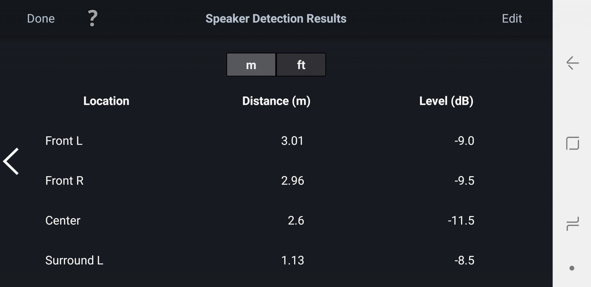

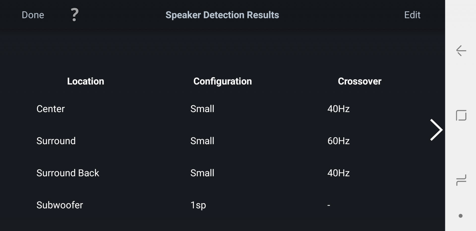

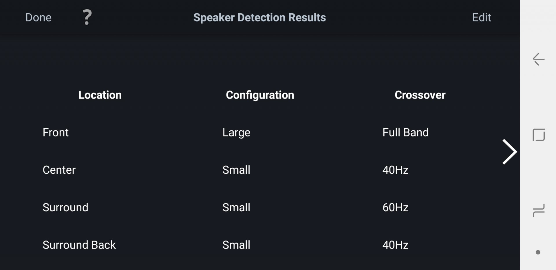

όλα έτοιμα συνδεδεμένα έτρεξα και το πρώτο audyssey.
Πρώτη παρατήρηση στα γρήγορα γιατί πέρασε η ώρα. Το db σε όλα τα ηχεία μου τα έχει βγάλει αρνητικά και μάλιστα πολύ. τα front πχ -10db και το crossover από 40

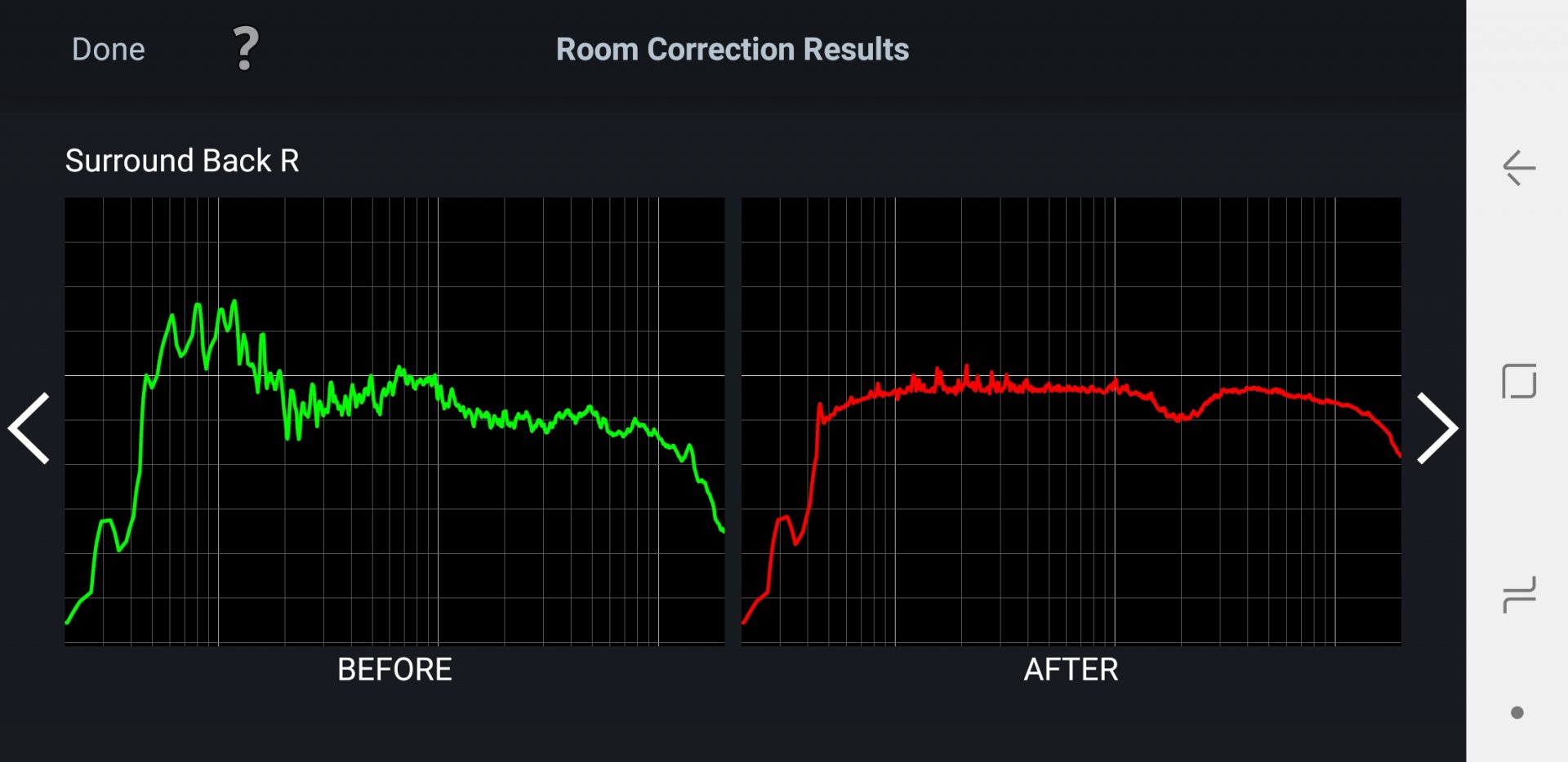

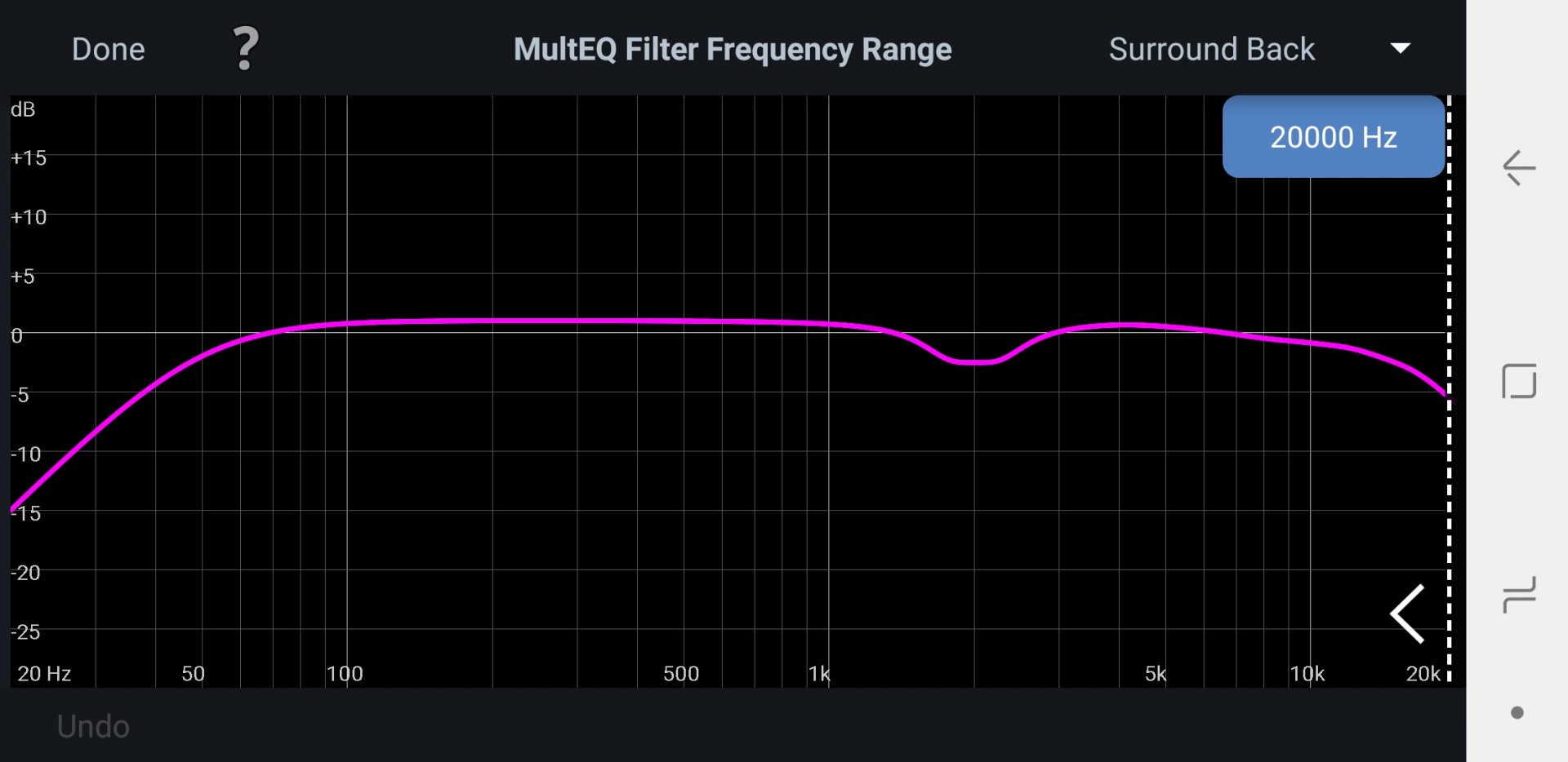

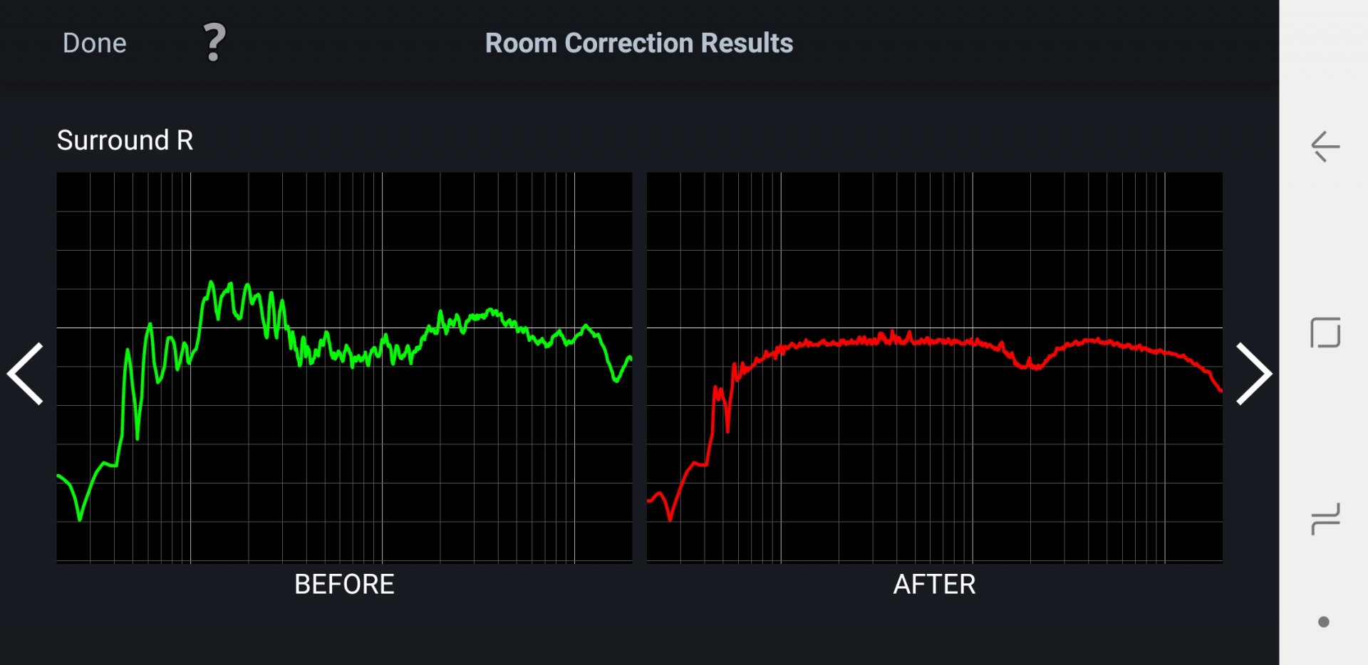

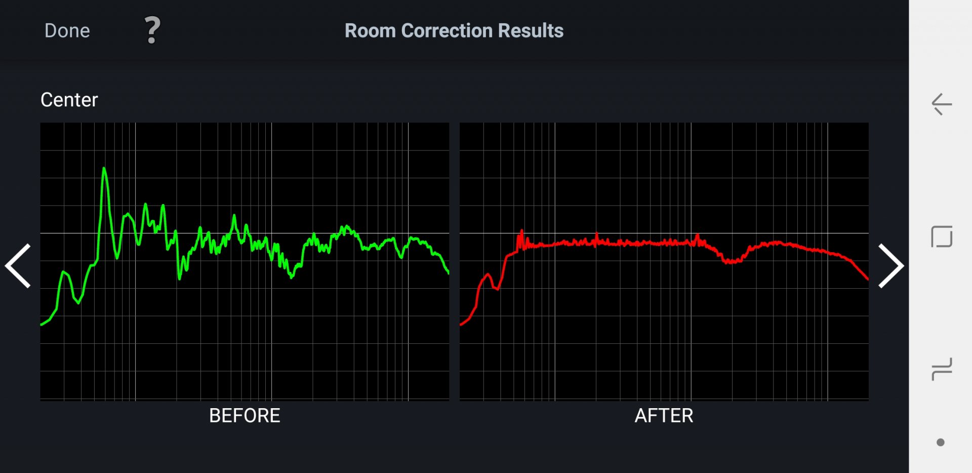

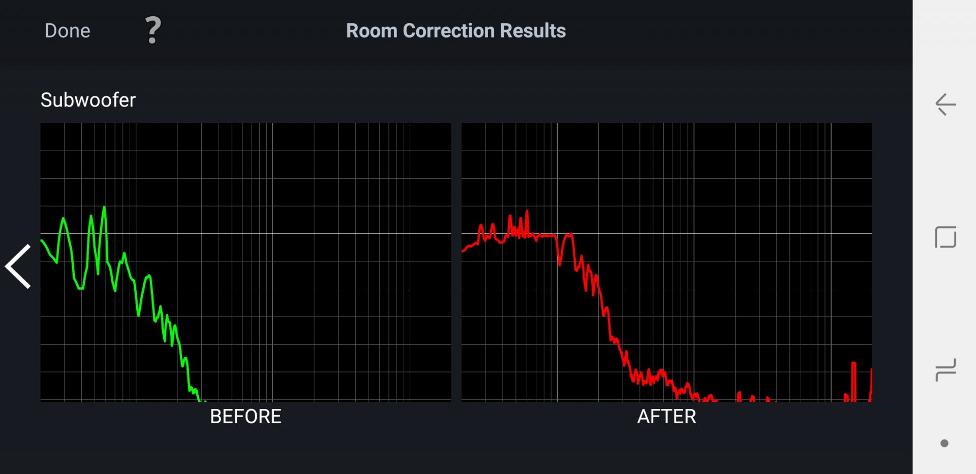

τα εφτιαξε υπεροχα ολα....το sub πριν με τον yamaha δεν επαιζε.!!
...το διορθωσε ωραια...

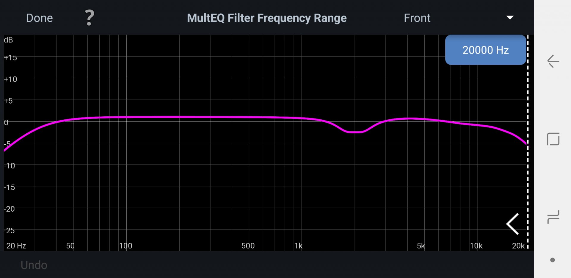

αυτη η καμπυλη που σου εβγαλε (εχεις δυο επιλογες flat-reference) θα ειναι η αναφορας.....
...δλδ οταν θα φτανεις στο 0 την ενταση θα εχεις αυτη την καμπυλη και οταν παιζεις λιγοτερο απο το 0 τοτε θα κανει διορθωση ωστε να ακους σαν reference ....
....και θα πρεπει να εχεις ενεργοποιημενο το dynamic eq για να γινει αυτο .....αν θες το βγαζεις και ακους σε ολες τις σταθμες την ιδια καμυλη....
https://www.avsite.gr/forum/threads/audyssey-multeq-editor-app.162335/#post-2263699
αυτο που βλεπεις μετα την ρυθμιση ειναι σωστο .....και απο την εμπειρια μου σου λεω οτι εισαι +/-2db το πολυ σε ολη την καμπυλη ....εξαιρετικη ρυθμιση.!!!!
αυτο που πρεπει να κανεις ειναι να βαλεις κρος για ολα τα ηχεια 80hz
Περι ορεξεως τωρα ...μπορεις να βαλεις κιαλλη ενταση στο sub 2-4db η να φτιαξεις μια καμπυλη στυλ
.....την κοιλια που κανει σε ολα τα ηχεια μπορεις να την βγαλεις σε ολα τα ηχεια η καποια, φτανει να μπεις στο app και εκει που εχεις κανει save ....να κανεις την διορθωση και save και να το στειλεις στον av
να ξερεις οτι μπορεις να εχεις διαφορα τεστ που εχεις κανει και οποια στιγμη θελεις τα περνας στον av
εισαι κομπλε για μενα .....

To dynamic eq το άφησα εκτός προς το παρών γιατί κατι αντίστοιχο είχε ο yami και δεν μου άρεσε. Το πρόβλημά μου είναι το πόσα db είναι το reference? Γιατί όπως έχω ξαναπεί θέλω να ματώνουν τα αφτιά " ας είναι λάθος εμένα μου αρέσει" και τόσο που τα έχει ρίξει είμαι σχεδόν βέβαιος ότι θα παίζω πολύ πάνω από το 0.
Το sub πχ στο yamaha ήταν στο 0 και από πίσω το volume στα 6/10 τώρα με έβαλε να το χαμηλώσω στα 5/10 και -2db για να είναι στα 75 db.
Να φανταστώ ότι πέρα από τo cross στα 80 να βάλω small και τα μπροστα που τα εχει βγάλει large?
