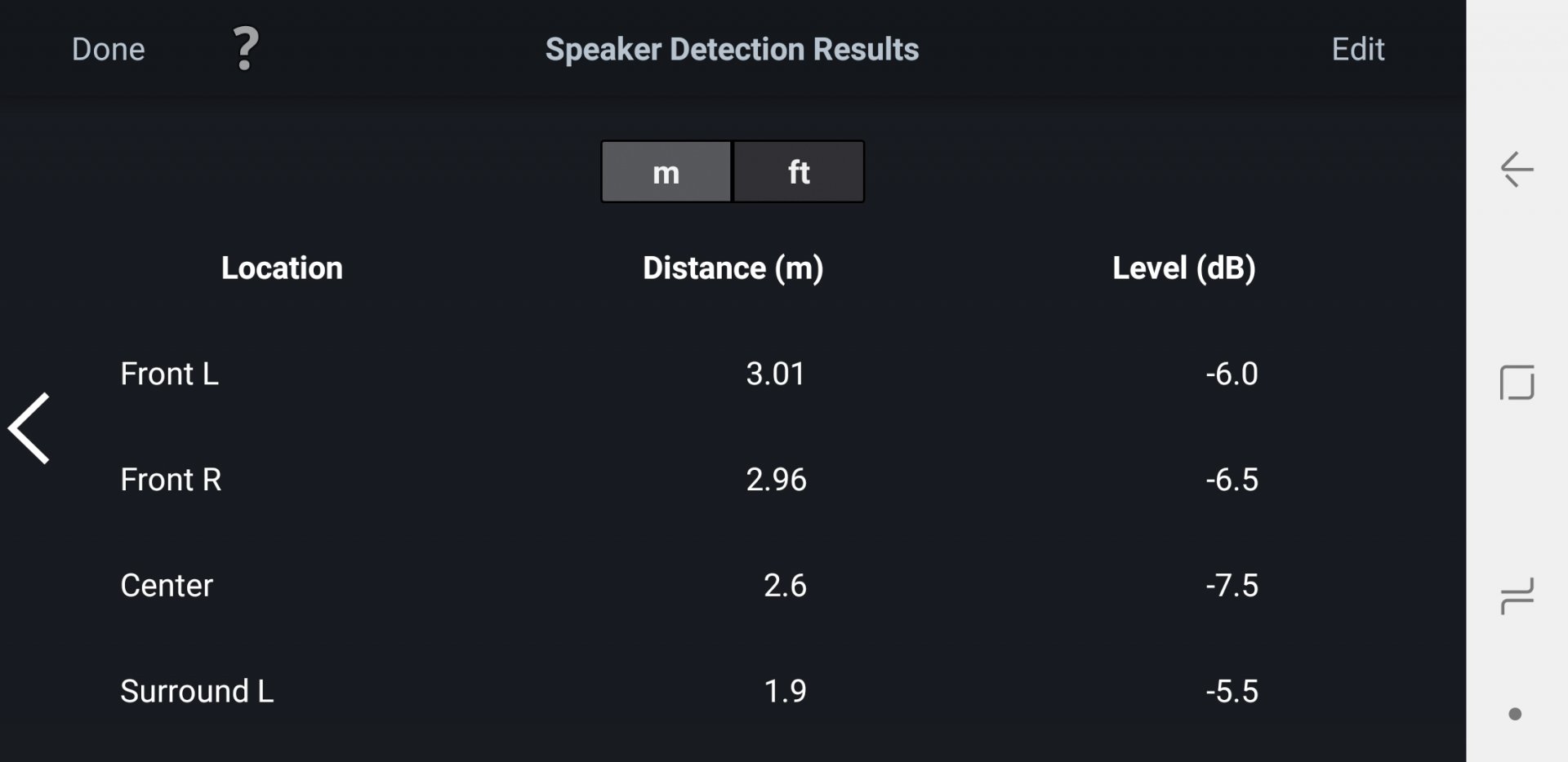

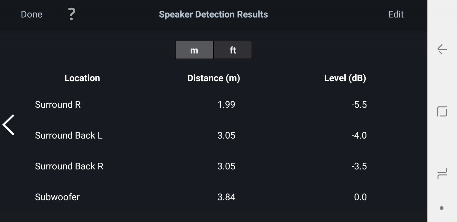

θα ελεγα να βαλεις 3db σε ολα τα ηχεια γιατι μαλλον στα ρυθμισε στα 72-73db
Δλδ το λογικό στο audyssey είναι να τα βγάζει όλα -? Αν δεν ειχα δουλεψει κατι άλλο δε θα μου φενόταν περίεργο απλά είχα μάθει τα μπροστά να είναι συνήθως στο 0 και όλα τα άλλα +
Με κλίπσ και εξτρά ενίσχυση, έτσι έχουν τα πράγματα και στην δική μου περίπτωση (sr 7009). Με άλλες επιλογές (πχ στην δική μου περίπτωση dali )και χωρίς έχτρα ενίσχυση είναι όλα γύρω στο 0, +- 1,2 άντε 3.

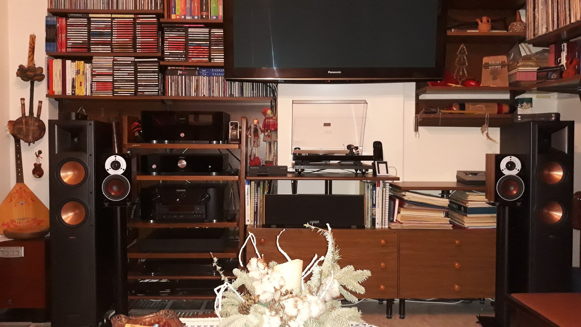

Σωστά, μικρός χώρος, απόσταση ακρόασης 2,5 μ μεταξύ τους 2,6 μεγάλα τα rf 62II, αυτό θα συμβαίνει και στον χώρο μου.
Πάντως τώρα με τα dali υπάρχει ένα όμορφο ακουστικά 5,1 σύστημα, το οποίο μου αρέσει και έχω αρχίσει να το συνηθίζω ακόμη και για μουσική ακρόαση. Ναι βρίσκεται πολύ κοντά στο δικάναλο σύστημα σε απόδοση και μάλιστα τα υπόλοιπα μέλη της οικογένειας το προτιμούν, (όχι εγώ ακόμη).

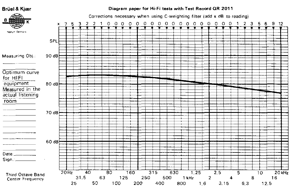

αυτη η καμπυλη που σου εβγαλε (εχεις δυο επιλογες flat-reference) θα ειναι η αναφορας.....
...δλδ οταν θα φτανεις στο 0 την ενταση θα εχεις αυτη την καμπυλη και οταν παιζεις λιγοτερο απο το 0 τοτε θα κανει διορθωση ωστε να ακους σαν reference ....
....και θα πρεπει να εχεις ενεργοποιημενο το dynamic eq για να γινει αυτο .....αν θες το βγαζεις και ακους σε ολες τις σταθμες την ιδια καμυλη....

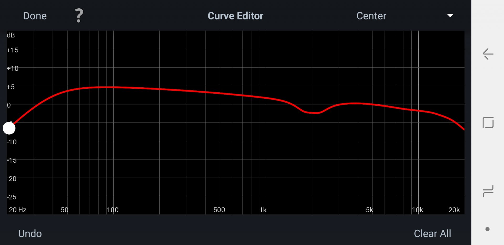

αυτο που βλεπεις μετα την ρυθμιση ειναι σωστο .....και απο την εμπειρια μου σου λεω οτι εισαι +/-2db το πολυ σε ολη την καμπυλη ....εξαιρετικη ρυθμιση.!!!!
αυτο που πρεπει να κανεις ειναι να βαλεις κρος για ολα τα ηχεια 80hz
Περι ορεξεως τωρα ...μπορεις να βαλεις κιαλλη ενταση στο sub 2-4db η να φτιαξεις μια καμπυλη στυλ
.....την κοιλια που κανει σε ολα τα ηχεια μπορεις να την βγαλεις σε ολα τα ηχεια η καποια, φτανει να μπεις στο app και εκει που εχεις κανει save ....να κανεις την διορθωση και save και να το στειλεις στον av

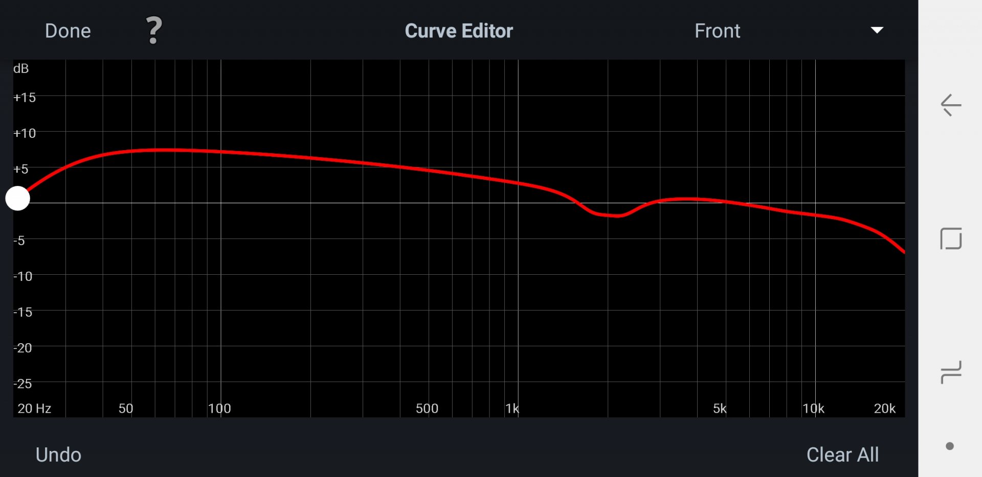

Αυτή τι καμπύλη στο σχεδιάγραμμα για όλα τα ηχεία? Ωραία μου φαίνεται μιας και τονίζει τα χαμηλά

παιξε οπως γουσταρεις.....
...σημασια εχει οτι εισαι οκ σε ρυθμισεις....αν και μπορεις να παιξεις με + καποια λιγα db στο sub και λιγα μειον απο 1khz ως 20khz
να ξερεις οτι ακους με +15db στα χαμηλα οπως σου αρεσει (το δειχνει το πρασινο) :D
...σε υψηλες εντασεις δεν θα μπορεις να παιξεις...
μπορεις να το φτιαξεις αλλα δεν συνιστατε....;)

sorry αν γίνομαι κουραστικός αλλά σε αυτό πως καταλαβαίνεις πόσα db (15) παραπάνω είμαι χωρίς να έχει αριθμούς
[DOUBLEPOST=1531331196][/DOUBLEPOST]κατάλαβα από το app ok. κάθε γραμμή είναι και 5db
δωσε 3-4db στο sub και την εχεις....
δες και καμια ταινια να μας πεις μεχρι που θα φτασεις το volume για να εισαι ΟΚ και να μπορεις να δεις ολη την ταινια σε αυτη την ενταση .....οχι να ακουσεις αποσπασματα οπως κανουν συνηθως ολοι :D

αν θελεις ακριβως την ιδια καμπυλη τοτε θελεις 3'-4 db ενταση και μειον απο 1 khz ως 20kjz
το έκανα αλλά επιπλέον έπαιξα και λίγο με τις καμπύλες στο app έδωσα 4-5 db και το έφερα αρκετά στα ακούσματα μου.

οχι.....δεν θα λειτουργησει ετσι..:)
ανεβασε την γενικη ενταση 3-4db και κατεβασε απο 1khz και πανω οσο θες
4.569
7.891
την ενταση των ηχειων ολα
ναι αυτό το έκανα έδωσα 3 db σε όλα αυτό το έκανα για να έχω περισσότερα χαμηλά όπως στο διάγραμμα που μου έβαλες παραπάνω

αφου θελεις να περασεις πανω απο τα 75db μεχρι το 1khz θελεις αλλα 3-4db ενταση και κοψιμο απο 1khz ως τα 20khz
