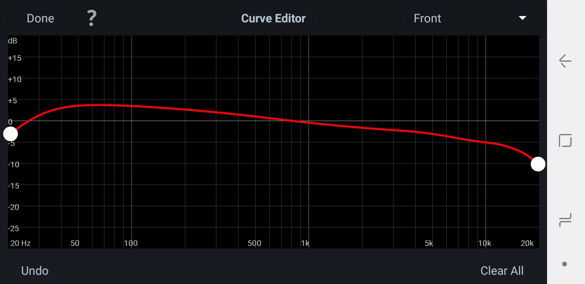

αν κατεβασεις την καμπυλη απο 1khz ως 20khz (σαν κατηφορα ενα πραγμα) και ανεβασεις ολες τις σταθμες των ηχειων εχεις το αποτελεσμα που σου αρεσε σαν γραφημα
και επειδη σου αρεσουν τα χαμηλα μπορεις να δωσεις και 2-3db στο sub :D
.....παντα απο τον av γιατι μπορει να ξεχασεις που ειναι το volume του sub

μα ειναι απλα τα πραγματα, δεν χρειαζεται κατι εντονο σε ισοσταθμιση....του τα εχει φερει τζαμι ολα.
απλη κινηση ειναι να το κανει και να βαλει 3-5 db σε ολα τα ηχεια + sub
...και αν θελει κιαλλο χαμηλο βαζει λιγο ακομα.
για βελτιωση ακουστικης πρεπει να φτιαξει τον χωρο του....απο ισοσταθμιση ειναι κομπλε.
γιατι νομιζεις φωναζω για audyssey ;)....τζαμπα εξαιρετικη ισοσταθμιση, φτανει να μην ειναι κουκουρουκου το στησιμο ....παιζεις και λιγο σε καποιες λεπτομερειες(οπως στην φωτο)και εισαι οκ.
τα υπολοιπα ειναι θεμα χωρου καθαρα....
......αν θελει εντασεις πρεπει να παει και σε αλλο sub πιο δυνατο

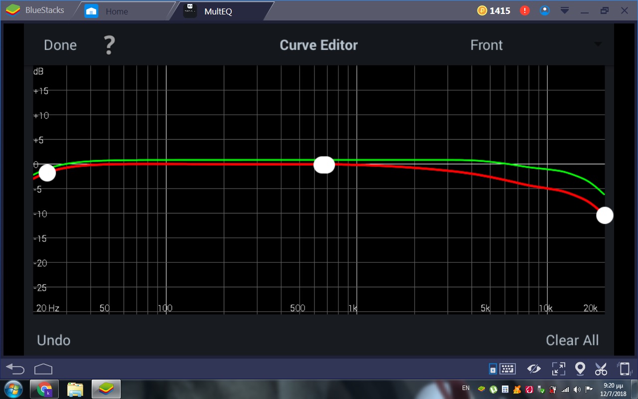

Καλησπέρα
Έφτιαξα τις καμπύλες με (τη κατηφόρα) από το 1khz και μετά -3db να πω την αλήθεια έδωσα και μπροστά + 3db και απενεργοποιώντας το midrange compensation έφυγε και η κοιλιά εκεί στα 2khz. και έδωσα 4db ένταση σε όλα τα ηχεία.
Και ερχόμαστε στο πρόβλημα που κατάλαβα τη σημαίνει 75db στο 0 με ping noise. αν και έδωσα όπως είπα 4db σε σχέση με το αρχικό αποτέλεσμα στο κινητό με το volume του marantz στο 0 το ηχόμετρο πήγε μέχρι 69db.
Σε όλα τα ηχεία στη θέση ακρόασης πήγε 69 αυτό ήταν το καλό.

Καλησπέρα
Τώρα τί να κάνω με το app που μου είπες εσύ τα δείχνει 80-81 db

Καλησπέρα
-3db που εδωσες ?
μπροστα +3db τι εννοεις ?
[DOUBLEPOST=1531414344][/DOUBLEPOST]μπορεις να βαλεις την καμπυλη που εφτιαξες ?

-3db που εδωσες ?
μείωσα 3-4db από 1khz και πάνω και έδωσα 3-4 db από 20hz μέχρι το 1khz

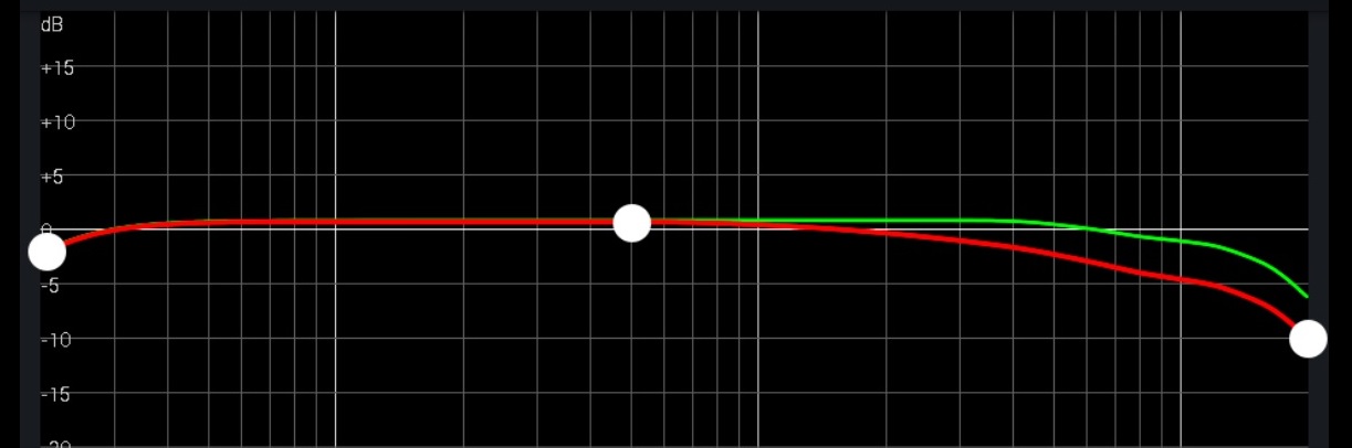

αφου σου ειπα οτι δεν θα δουλεψει ετσι γιατι επεμβακνεις πολυ σε eq ....
οπως εβαλα το διαγραμμα παραπανω να το κανεις για να ειναι σιγουρο οτι θα δουλεψει .
....και δωσε 4db σε ολα τα ηχεια ...στο sub 2-3db παραπανω
να μετρας τα ηχεια με το ηχομετρο που εδειξε 80-81 ειναι οκ εκει
έχεις μετρήσει με αυτό το app και σου δείχνει λογικό νούμερο? αν είναι τότε πρέπει να μη προσθέσω αυτά τα 3 db ένταση στα ηχεία.

εισαι οκ μην αγχωνεσαι .....
τα ηχεια στα εβγαλε ιδια ολα μια χαρα και η ενταση με το app που στα δειχνει 80 ειναι νορμαλ
...με αυτο να τα μετρας ...
κανε την καμπυλη οπως σου ειπα και ξαναμετρα να μας πεις
Ωραία οπότε μένει να παίξω λίγο με τις καμπύλες για να έχω περισσότερα χαμηλά. Είναι αυτό που διάβασα ότι φεύγεις από το reference και πας στο preference.

αν δεν εχεις φτιαξει ακομα την καμπυλη να το κανεις ετσι που ειναι πιο σωστο
