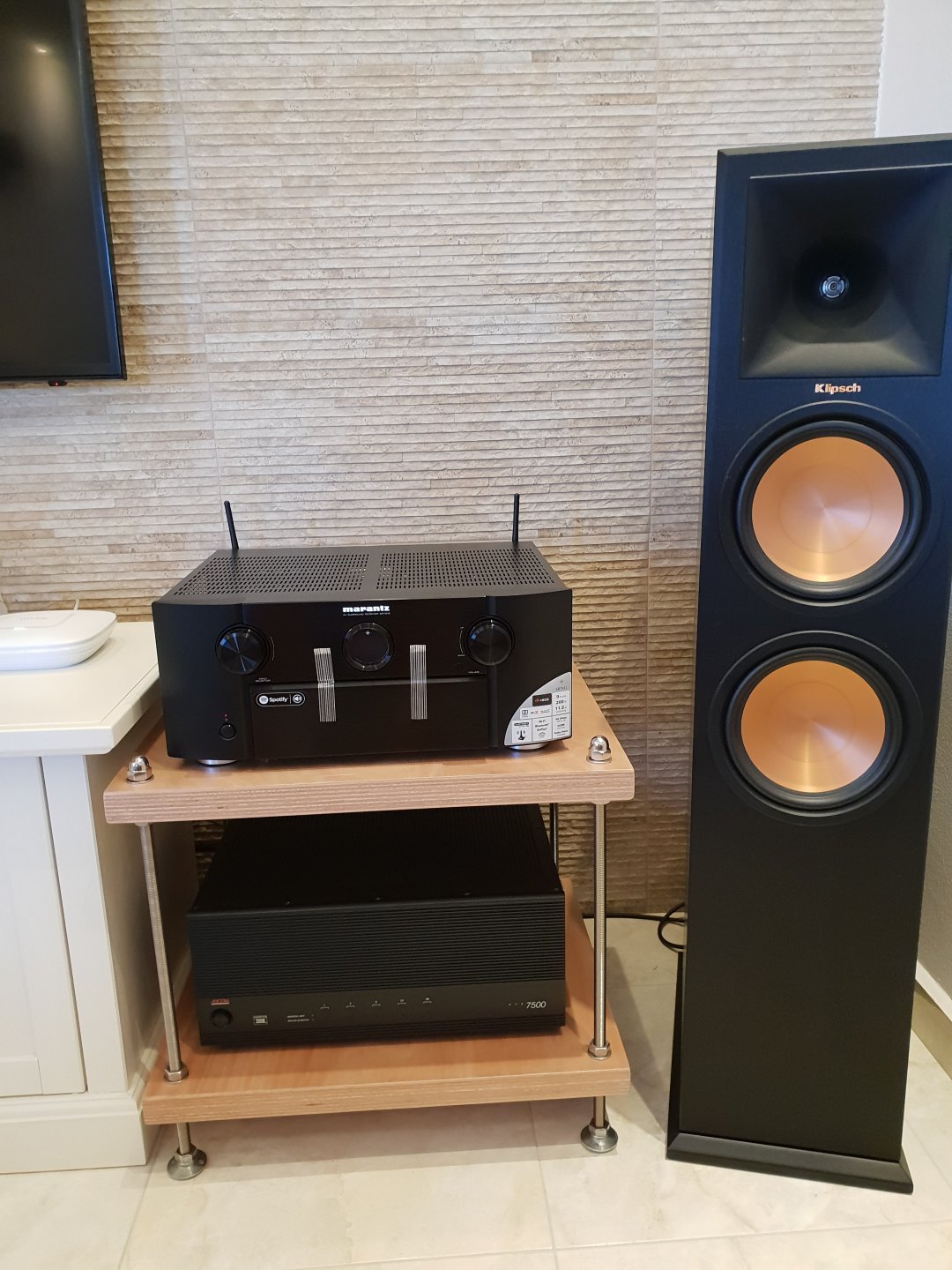

[DOUBLEPOST=1531426797][/DOUBLEPOST]το μόνο αρνητικό είναι ότι και μόνο που είναι αναμμένος ψήνεται.
αν επαιρνες τον 7703 η 7704 που ελεγα, δεν θαχες τετοια θεματα και θα τον ειχες μια 10ετια ;)

μα δεν δουλεύουν καν τα ενισχυτικά του. Σαν pro τον έχω. Σε αυτό το κομμάτι να λέμε και του στραβού το δίκιο ο yami δεν πύρωνε καθόλου.

Παίρνει αέρα εκεί που τον εχεις;
Ο δικός μου γιατί δεν ψήνεται; (μάλλον παίζετε στην τσίτα συνέχεια :oops:)

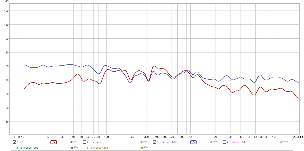

οτι μετρησεις κανεις να τις κανεις με volume στο 0 και να παιζεις σε εντασεις με ρυθμιση απο rew
...αν το dynamic eq ειναι on η off θα παρεις την ιδια μετρηση .....
εσυ απλα επαιζες με αλλο νουμερο σε volume και εβλεπες αλλο διαγραμμα,

Για τσέκαρε κεντρικό από 100-1k είναι ψιλοίδια....

όχι παλιά μέτρηση είναι. Όχι στα 0db αλλά στην ίδια ένταση και η διαφορά που βλέπεις στο διάγραμμα ήταν ακουστή. Τέλος πάντων θα τα ξανακάνω όλα από την αρχή και θα βάλω και το mini dsp στο παιχνίδι (για το sub) kai βλέπουμε....

καντω οπως σου λεω και θα δεις οτι δεν εχει διαφορα....

οτι λεω ειναι τσεκαρισμενο .....;)
απλα προσεχε τις σταθμες στο rew μην μπερδευτεις και μουρθουν εδω τα γουφερ...:roflmao:

Χωρίς να αμφισβητώ αυτά που λες, προσωπικά ξεκίνησα να κάνω μετρήσεις αφού διαπίστωσα στην πράξη ότι η διαφορά μεταξύ off και 0db ήταν χαώδης ειδικά στο χαμηλό. Επίσης ψηλά επειδή δεν έχω ακόμα τελικό στο κεντρικό και ακούω σε εντάσεις ψιλο-γάματα καταλάβαινα ότι σκλήρυνε ο ήχος. Δηλαδή στο -8 ή στο 0db που βλέπω κάποιες ταινίες όταν το έβαλα στο off χρειάστηκε να δώσω πολύ από τον ενισχυτή του sub για να έρθω στα ίσια μου. Βασικά επειδή θα σε χρειαστώ τις επόμενες μέρες για καμιά συμβουλή καθώς ΕΠΙΤΕΛΟΥΣ θα κάτσω να τα σιάξω, κανονικά θα έπρεπε να πάω με τα νερά σου αλλά έτσι για την αλητεία αντίδραση ρε φίλε... :superman::roflmao:

Ναι. Απλά τα top center που θα βάλω έχουν μανούρα καθώς πρέπει να μπει δοκάρι για να κάτσουν και το ανέβαλα τόσο καιρό να κάνω καινούργια ισοστάθμιση. Αφού να φανταστείς έχω το mini dsp εδώ μπροστά μου και δεν αξιώθηκα να το βάλω χαχαχ. Πάντως το κεντρικό θέλει standard τελικό καθώς είναι chario και αυτά κατεβαίνουν εως και 2,5ω και στις εντάσεις που ακούω θα χρειαστεί ακόμα ένας xls1502 (το καταλαβαίνω αυτό καθώς σκληραίνει ψηλά σε τρελές εντάσεις). To δεύτερο κανάλι του mini dsp μόλις πάρω τον τελικό θα πάει για εκουαλάζινγκ του κεντρικού κυρίως για να δώσω κάποια db σε κάποιες λακουβίτσες.... Πάντως κι έτσι εντελώς αρρύθμιστο παίζει αρκετά καλά το θέμα

atmos θα βαλεις ;

Nαι ο χώρος που έχω είναι μικρός και έχω και 12 μπασοπαγίδες μέσα οπότε το μόνο που χωράει είναι 2 ηχεία από πάνω
