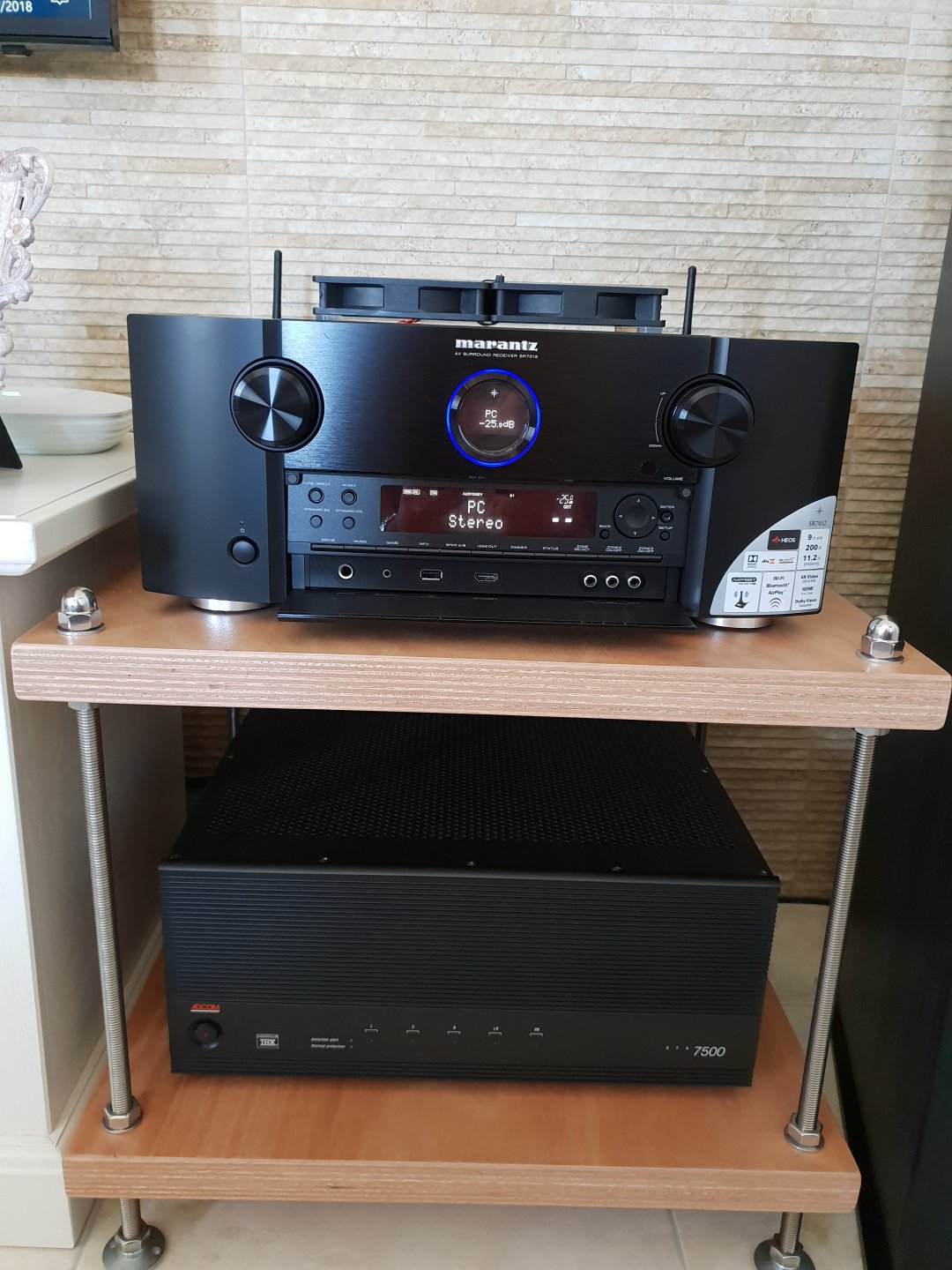

Ριβιού χρηστών διάβασα και κάπου έλεγε ότι σε μια συγκεκριμένη ρύθμιση είναι θορυβούλικο. Υπάρχουν 14-άρηδες με usb σύνδεση αθόρυβοι; Η με καμιά αντιστασούλα πάνω;

Αν πάρεις από pc που είναι 12ν και το βάλεις σε usb που βγάζει 6 θα παίζει χαλαρά και αθόρυβα. Διαφορετικά πάλι από pc 14 ή και 20 με ένα μετασχηματιστή με ρυθμιζόμενα volt μπακάλικη λύση αλλιώς με fun controller.

Ελεος. Φτιάξτo με pwm.... Πάρε ένα θερμομετρο και φτιάξε μια καμπύλη στο pc. Όμορφα και ωραια....

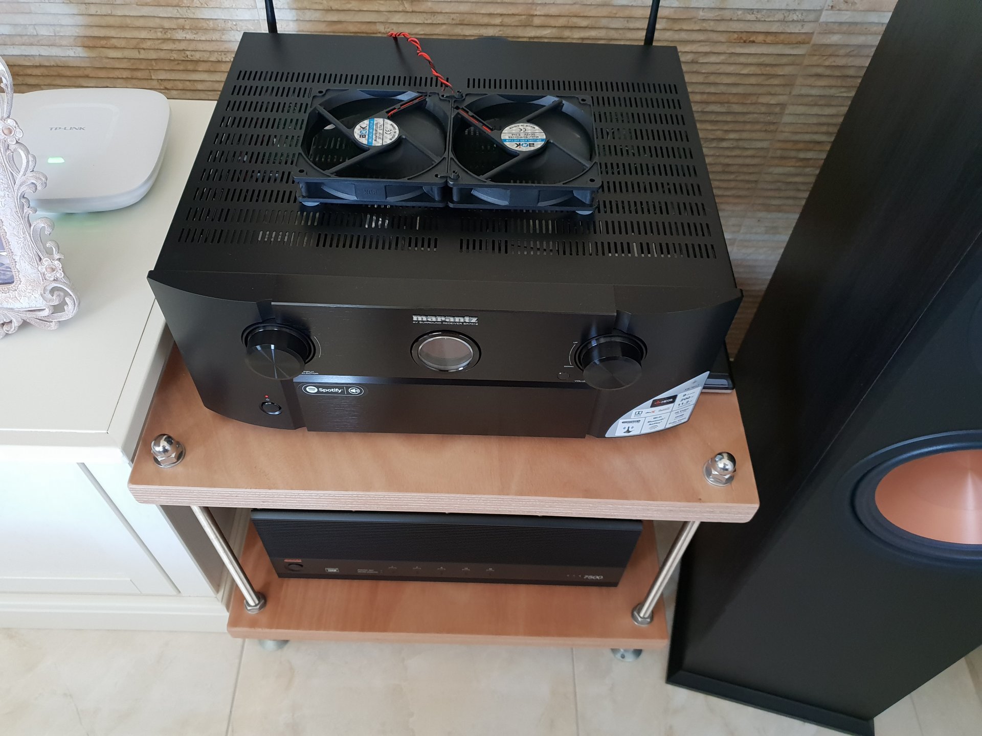

Πάντως τώρα που ακούω μουσική με εκο off αλλά τελικό δροσερός είναι
Άντε κάνε ένα κουμάντο να το φτιάξουμε

Σιγά μωρέ τώρα δεν χρειάζονται καμπύλες θερμοκρασίας και τέτοια εξεζητημένα πράματα. Δυο μεγάλοι ανεμιστήρες να δουλεύουν μόνιμα σε χαμηλές στροφές και να μην ακούγονται και είμαστε τζετ

o Ankokdog ειναι δικος μας george για αυτο του προτεινα αυτο. Για καποιον μεσο χρηστη σαφως και ειναι μια χαρα αυτο που λες.

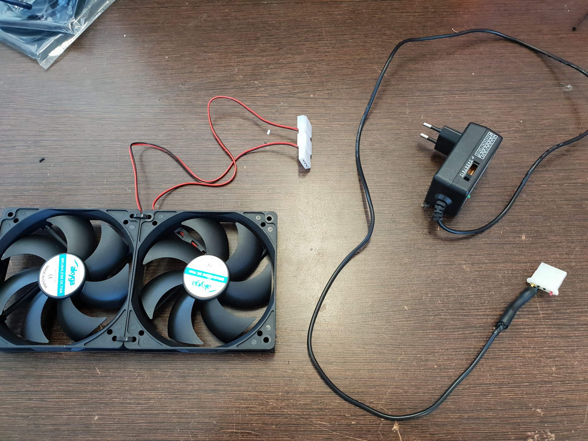

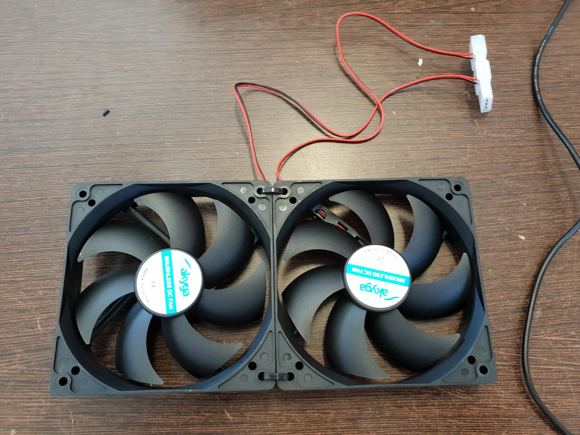

Eγώ λέω να πάρω 2 τέτοιους θα τους ενώσω με λαμάκια και θα τους συνδέσω σε ένα zalman που έχω για έλεγχο στροφών αλλά από κει και πέρα πως θα τους δώσω ρεύμα από μπρίζα; Με ένα τροφοδοτικό 12 v ίσως; Και να έχει και on off
O 7012 me 2 τέτοιους θα μου πει πολλά ευχαριστώ... :lolsign::roflmao:

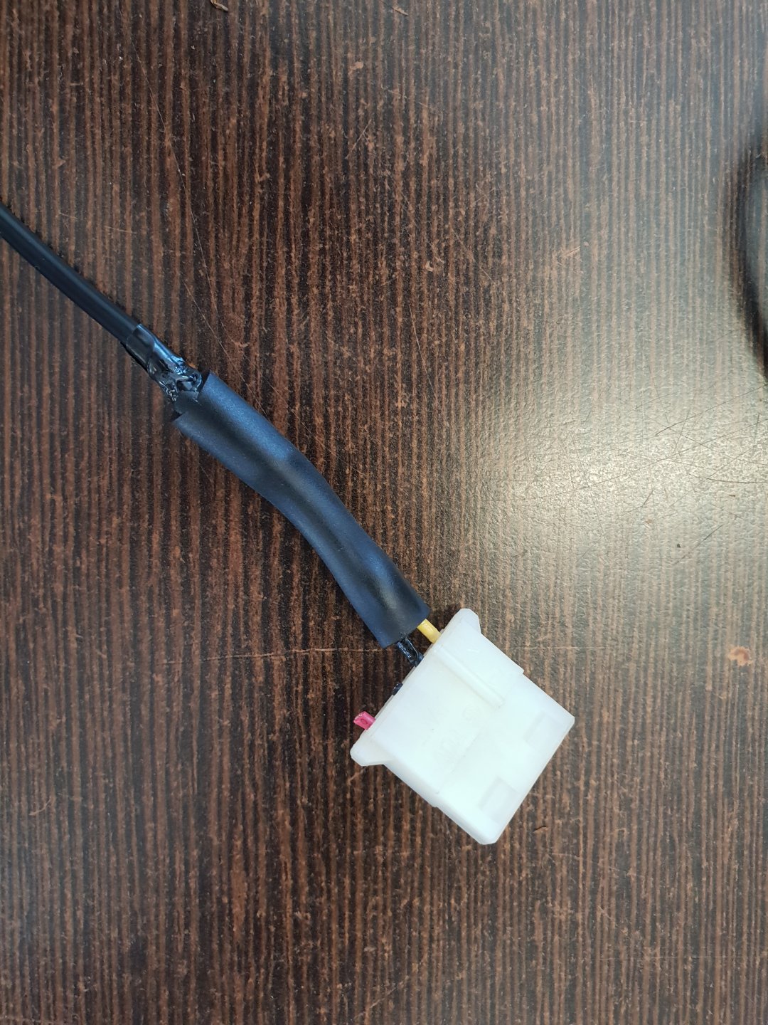

Θα πάρεις ένα από αυτά https://www.skroutz.gr/c/1619/led-powersupply.html?from=catspan&keyphrase=trofodotika+12volt

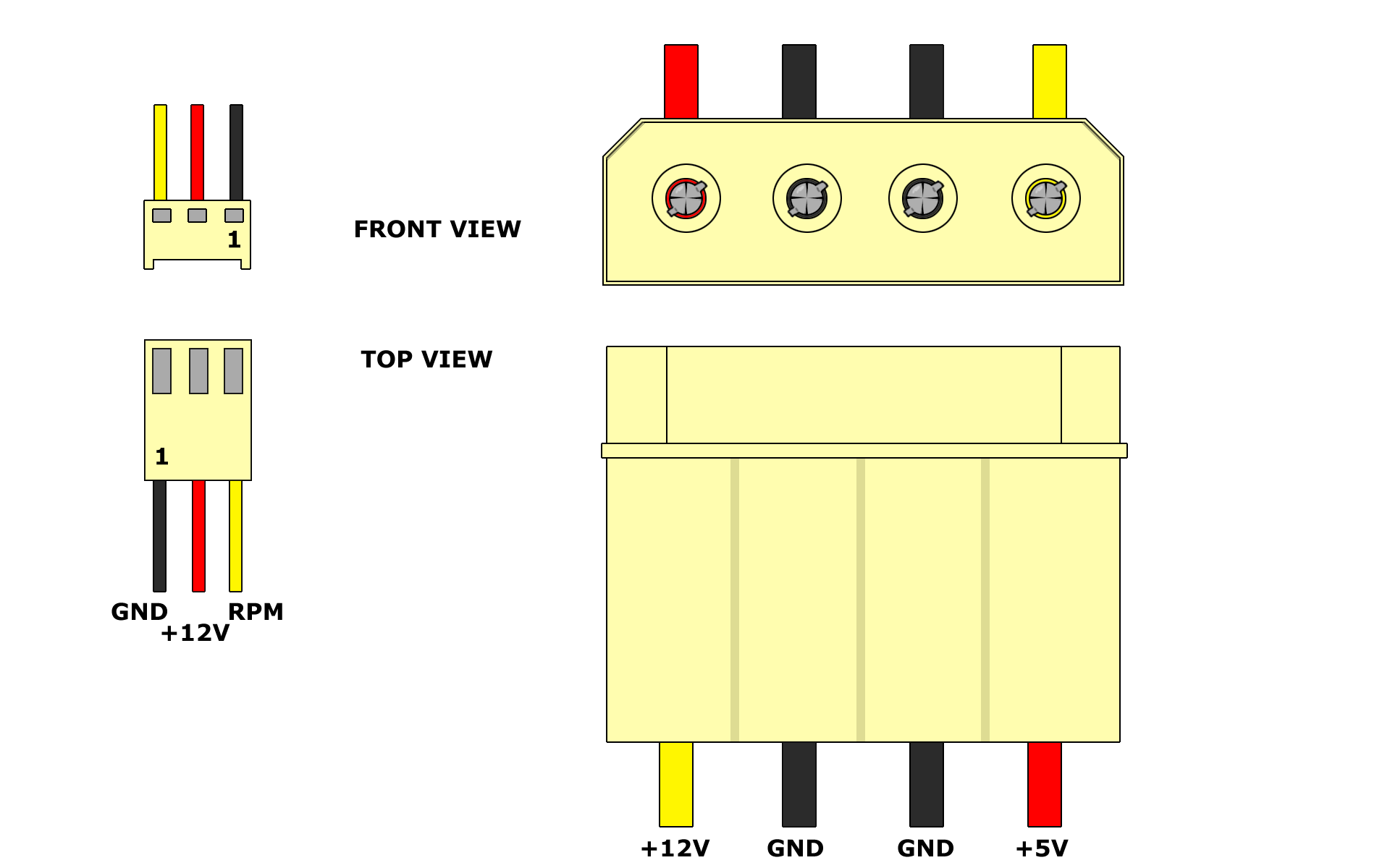

θα το κόψεις και θα ενώσεις από τα 3 καλώδια του φαν το κόκκινο και το μαύρο όπως φαίνεται στη φωτό

Θα σε δαγκώσω.... Για πες μας τι γίνεται όταν το airflow είναι negative λογω ότι η εκροή είναι μεγαλυτερμ από την εισροή;

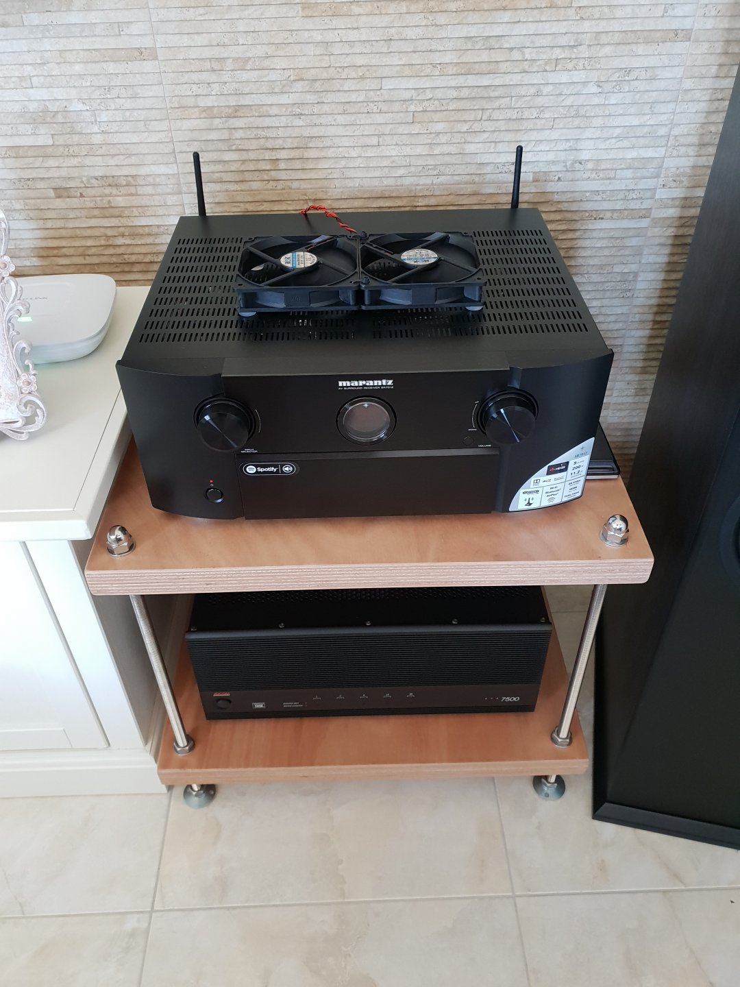

Μια χαρά είναι, αλλά βλέπω και τελικό! Σε eco mode δεν έχεις πρόβλημα με την θερμοκρασία!

αν και εχει δυο ανεμιστηρες ο marantz κατω απο τις ψυκτρες και θελετε κιαλλο, εδω μια ομορφη λυση οικονομικη.
Αυτή η λύση του μέλους kefalas είναι η καλύτερη και αποδεχτεί για σαλόνι και όχι μόνο.
Εκτός αν το αισθητικό κομμάτι δεν σας ενδιαφέρει.
Εδώ σε Θέλω. Γι αυτό έβαλα με πολύ μικρό cfm.
