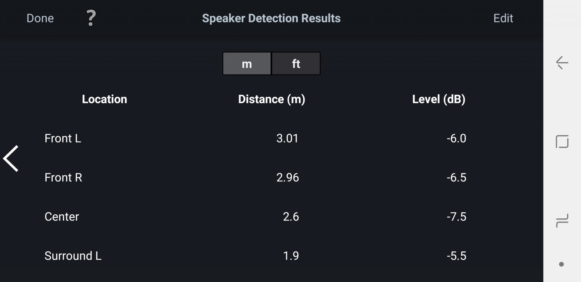

μετρησες αν ειναι ολα τα ηχεια ιδια σταθμη ;
ποσα db στα εδειχνε πριν βαλεις 3db ;
4.569
7.891
αφου θελεις να περασεις πανω απο τα 75db μεχρι το 1khz θελεις αλλα 3-4db ενταση και κοψιμο απο 1khz ως τα 20khz
επιπλέον από τα 3 που έδωσα ? αν θέλεις πές μου πως το βλέπεις (υπολογίζεις) αυτό?
με κάποιο κινητό να το μετρήσω? από τα db που μου είχε βγάλει στην αρχή πρόσθεσα σε όλα 3.

λοιπον..απο την αρχη.
οταν εγινε η ρυθμιση απο το adyssey (η αρχικη) μετρησες ποσα db στα εβγαλε τα ηχεια ;
....πας manual test tone και με προγραμμα στο κινητο π.χ. βλεπεις αν οι σταθμες ειναι ιδιες +/- 0.5DB
και σε ποια ενταση ειναι π.χ. 60-70-80
στο 0 το volume
κανε αυτο πρωτα

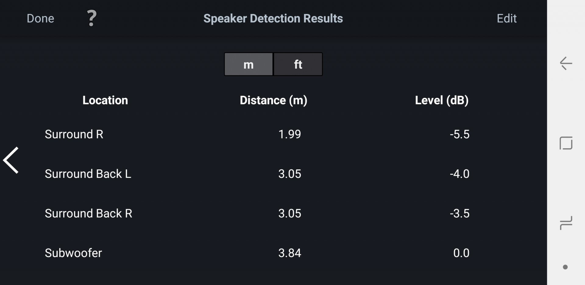

όχι σε ότι έβγαλε από μόνο του στην αρχή πρόσθεσα manual 3db σε όλα, γιατί μου είπες αν θυμάσαι πιο πάνω ότι ίσως τα ρύθμισε γύρο στα 72

Έκανα δοκιμή με το τηλέφωνο. Δεν υπάρχουν αποκλίσεις άξιες λόγου, εκτός του sub. Μάλλον όμως δεν μπορεί το μικρόφωνο του κινητού να αποδώσει σωστά την μέτρηση. Φαίνεται πολύ χαμηλότερα. Αν προσπαθήσω να ανεβάσω στα σωστά db (κοντά δηλαδή στα υπόλοιπα ηχεία), τότε υπερκαλύπτει τα πάντα.
και κάτι με τον marantz , αν θέσω την επιλογή : sub + main, ασχέτως ρύθμισης των ηχείων σαν large ή small, ακόμη και στην επιλογή pure direct, το sub είναι ενεργό!
ναι...εκτιμηση εκανα γιατι συνηθως εκει τα φτιαχνει....αλλα τσεκαρε τις σταθμες αν ειναι ολα ιδια σε ενταση.....και πες ποσα db δειχνει το κινητο
εννοειτε οτι παιρνεις μετρηση απο την μεση της θεσης ακροασης και οχι οπου ναναι :roflmao:
