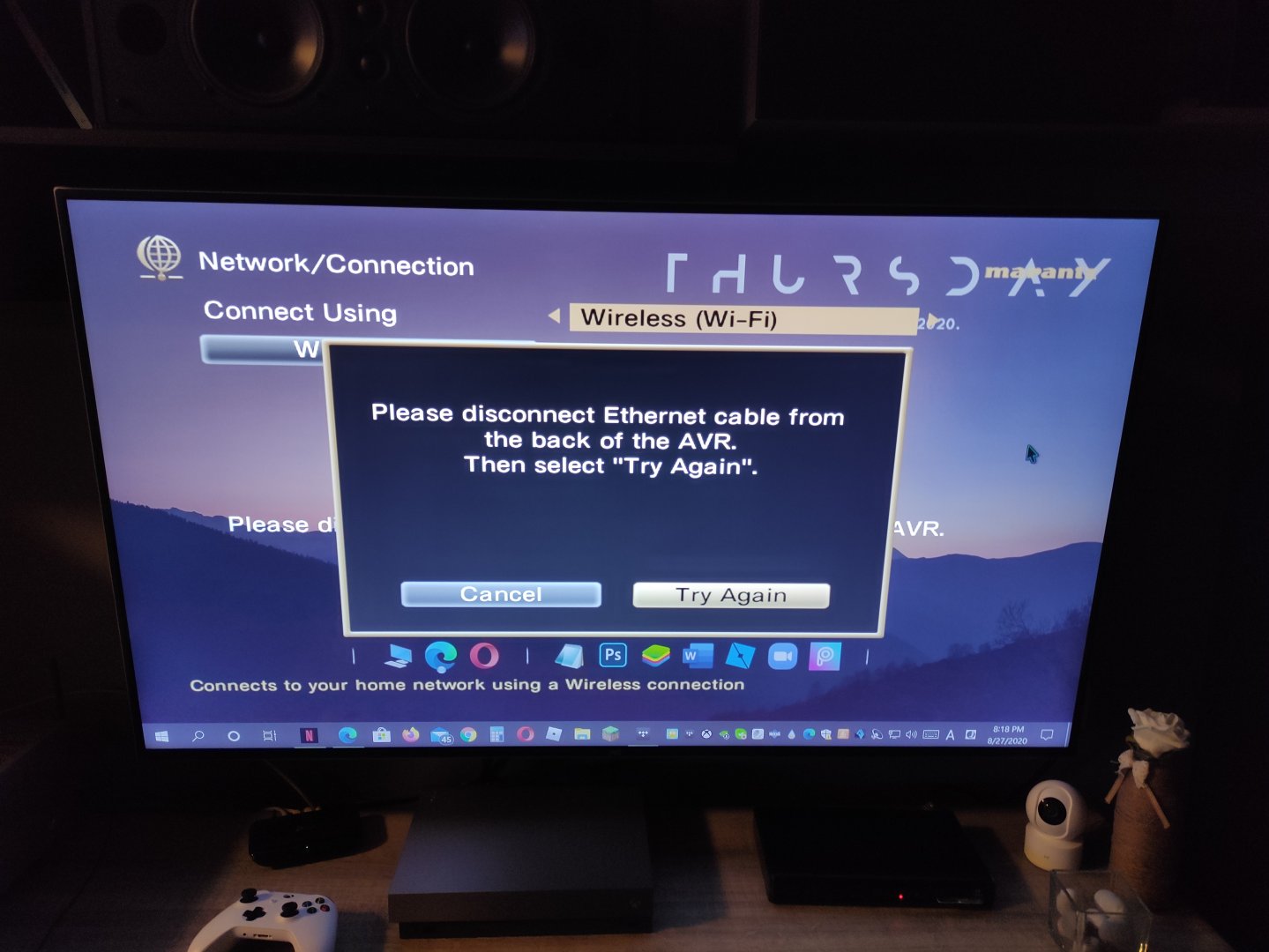

Αγόρασα πριν λίγο καιρό τον Marantz SR6013 και μου κάνει το εξής περίεργο: μόλις βάλω το ethernet σταματάει να λειτουργεί πλέον το wifi και μαζί με αυτό και η εφαρμογές του ενισχυτή ( AVR Remote και HEOS ).
Επίσης στο μενού του ενισχυτή η επιλογή για το wifi είναι grayed out, δεν μπορώ πλέον να την επιλέξω εκτός και αν αποσυνδέσω το καλώδιο.

Άσχετα με το από που έρχεται το καλώδιο πάντως με το που βάλω ένα καλώδιο πάνω του δεν μου δίνει την επιλογή να επιλέξω καν το wifi...

Στην μία φαίνεται ότι το σήμα που πάιρνει από το πισι είναι pcm και στην άλλη ότι μόλις βάλω καλώδιο ethernet δεν με αφήνει να αγγίξω καν την επιλογή για το wifi...
το μόνο που δεν δοκίμασα είναι αλλαγή καλωδίου μήπως και έχει βλάβη και τρελένεται ο ενισχυτής

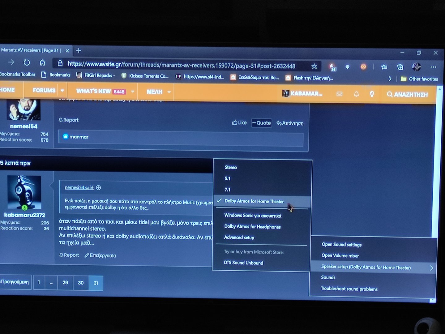

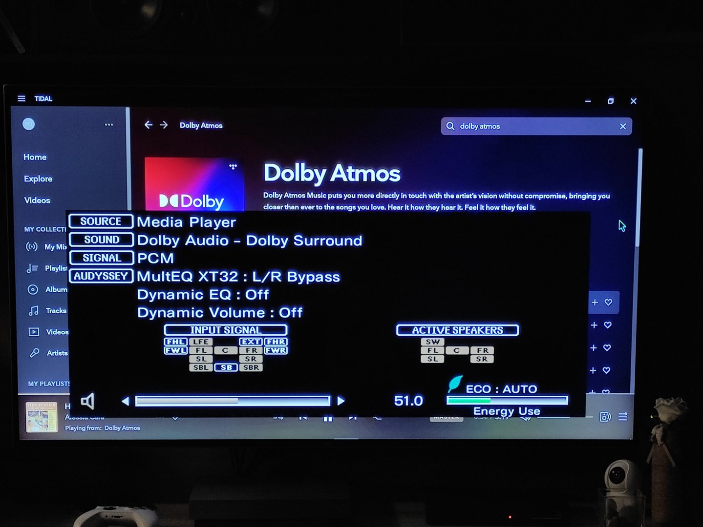

Έβαλα HDMI και γιαυτό οι φωτογραφίες. το ένα θέμα το ξεπέρασα (νομίζω) άλλαξα καλώδιο ethernet και προς το παρόν φαίνεται να δουλεύει κανονικά...δλδ ενώ έχω το καλώδιο λειτουργούν οι εφαρμογές.
Το άλλο θέμα παραμένει όμως.
Ενώ έχω κατεβάσει την εφαρμογή dolby access που ζητάει μόλις πάω να ρυθμίσω τις ιδιότητες της κάρτας ήχου συνεχίζει να περνάει δικάναλος ήχος στον ενισχυτή.
Όπως θα δείτε και στην φωτό, δείχνει ότι το σήμα είναι pcm ( κανένα πρόβλημα εφόσον περνάει μια χαρά πολυκάναλος ήχος ) αλλά από τα ηχεία ακουγεται πάντα δικάναλος, ακόμα και αν επιλέξω από τον ενισχυτή να πάιξει πολυκάναλα αυτός παίζει δικάναλα... μόνο αν επιλέξω multi stereo παίζει ταυτόχρονα όλα τα ηχεία...

το έλυσες βλέπω...μόλις σου έγραφα ότι δεν έχω πρόβλημα με το avr remote σε εθερνετ

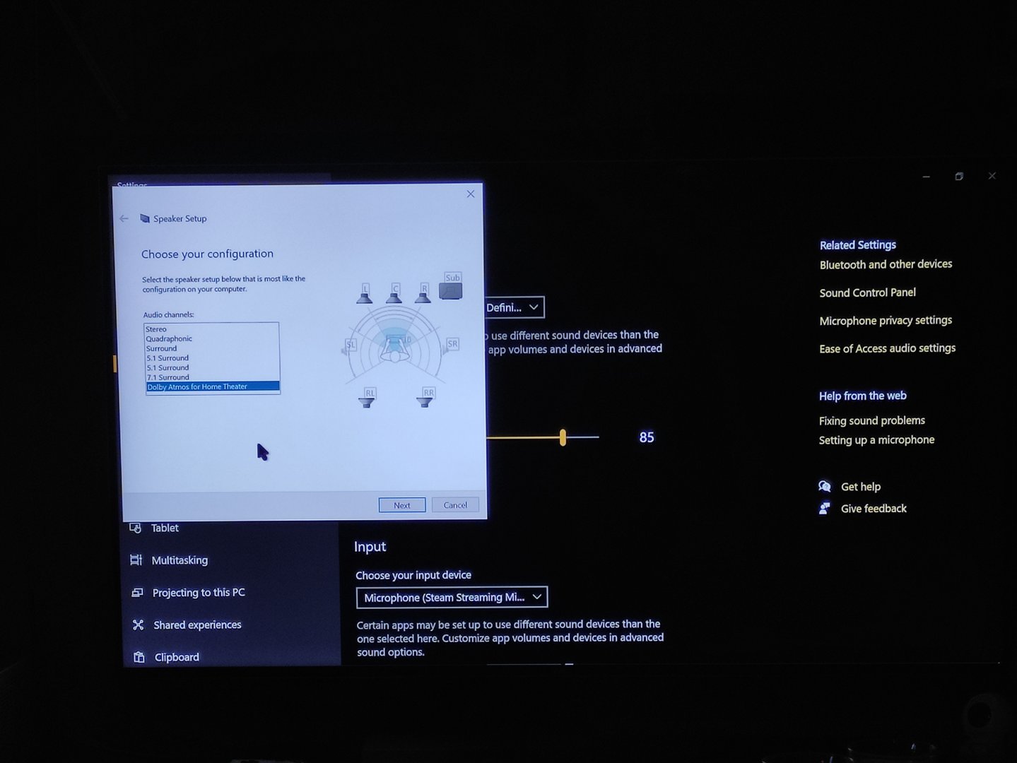

στο εικονίδιο της κάρτας ήχου σου (στην μπάρα εργασιών δεξιά) αν κάνεις δεξί κλικ στο ηχειάκι δεν εμφανίζει στις επιλογές ====> ρύθμιση ηχείων====> στερεοφωνικό,5.1 , 7.1, Dolby atmos for home theater ?
281
74
Καλημέρα και ευχαριστώ για την απάντηση. Ναι έχω αυτές τις επιλογές, όταν επέλεξα την πρώτη φορά το Dolby Atmos μου άνοιξε το windows store για να κατεβάσω το dolby access... Το κατέβασα (ευτυχώς έχει δοκιμαστική περίοδο 7 ημερών αλλιώς κοστίζει 14 ευρώ), το έτρεξα και μετά με άφησε να επιλέξω στην κάρτα ήχου το Dolby Atmos. Παρόλα αυτά συνεχίζουν τα ηχεία να παίζουν δικάναλα...
Όπως θα δείτε και στην φωτό αναγνωρίζει ο ενισχυτής ότι ο η/υ ''στέλνει'' 8 κανάλια ήχου, όμως ο ήχος είναι ακόμα δικάναλος... θα κάνω σήμερα τα γνωστά που κάνουμε με τα windows δλδ απεγκατάσταση και επανεκίνηση και τα σχετικά μπας και στρώσει...

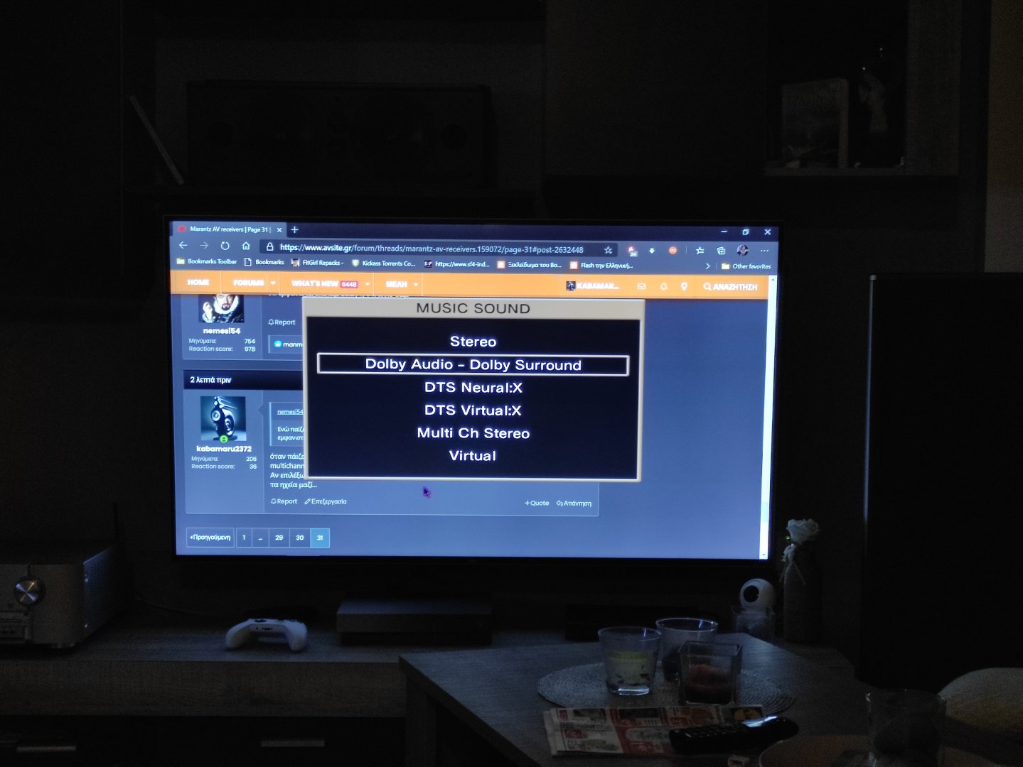

Ενώ παίζει η μουσική σου πάτα στο κοντρόλ το πλήκτρο Music (χρωματιστό) και από το μενού που θα εμφανιστεί επέλεξε dolby η ότι άλλο θες..
281
74

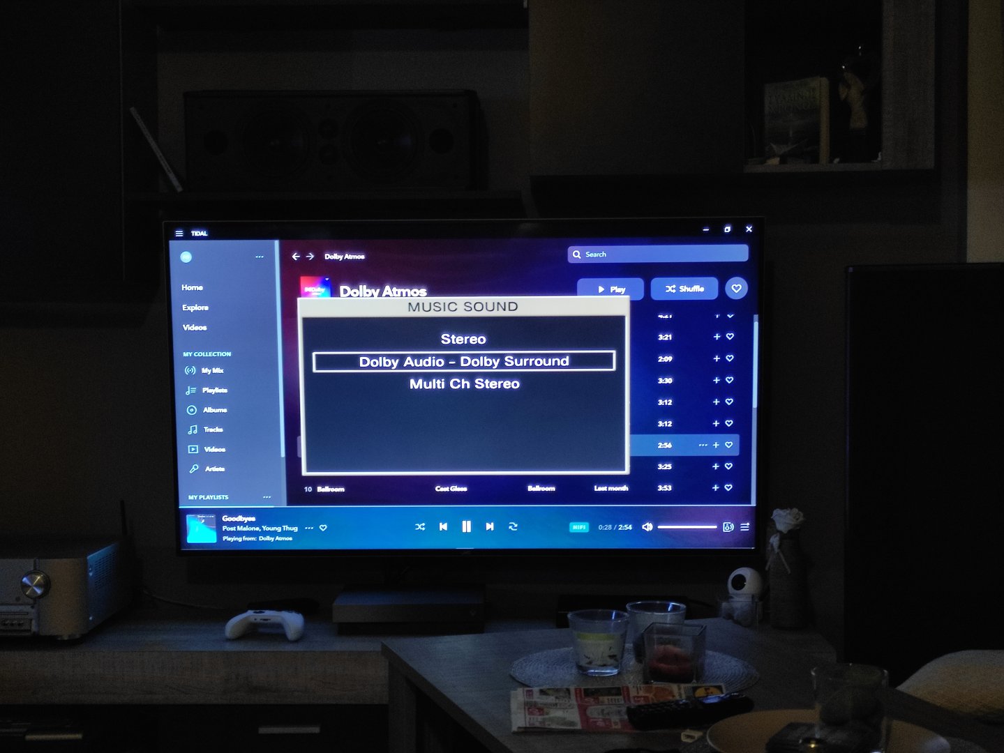

όταν πάιζει από το πισι και μέσω tidal μου βγάζει μόνο τρεις επιλογές, stereo, dolby audio, και multichannel stereo.
Αν επιλέξω stereo ή και dolby audioπαίζει απλά δικάναλα. Αν επιλέξω multichannel stereo παίζουν όλα τα ηχεία μαζί...

και μερικές φωτό για να δείτε τις ρυθμίσεις που έχω κάνει και τι μου βγάζει....

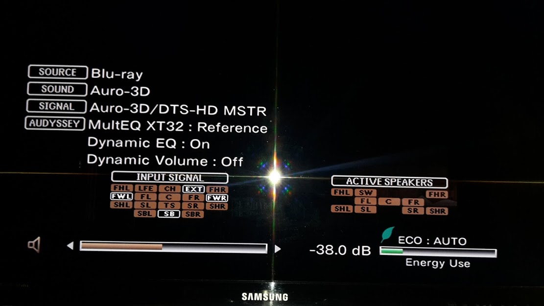

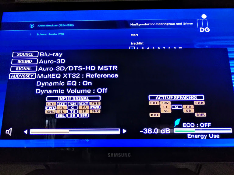

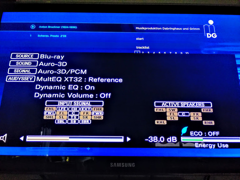

αν δεν εχεις atmos setup δεν θα παιζει....
πατα info και τραβα μια φωτο
αν δειχνει αυτο δεν εχεις setup atmos .....οποτε μην περιμενης να σου βγαλει επιλογη atmos.
δεξια της φωτο πρεπει να σου δειχνει ολα τα ηχεια που εχεις συνδεμενα......
.......αν ειναι ολα αυτα, καπουτ atmos, θελεις τουλαχιστον 2 ταβανι.....η να βαλεις πανω στα κυριως ηχεια σου 2
καπως ετσι ..
22.273
15.548
εδω ειναι οι επιλογες σου
καπως ετσι.......
αριστερα δειχνει το σημα που παιρνει και δεξια ποια ηχεια παιζουν απο οσα εχεις συνδεμενα....
