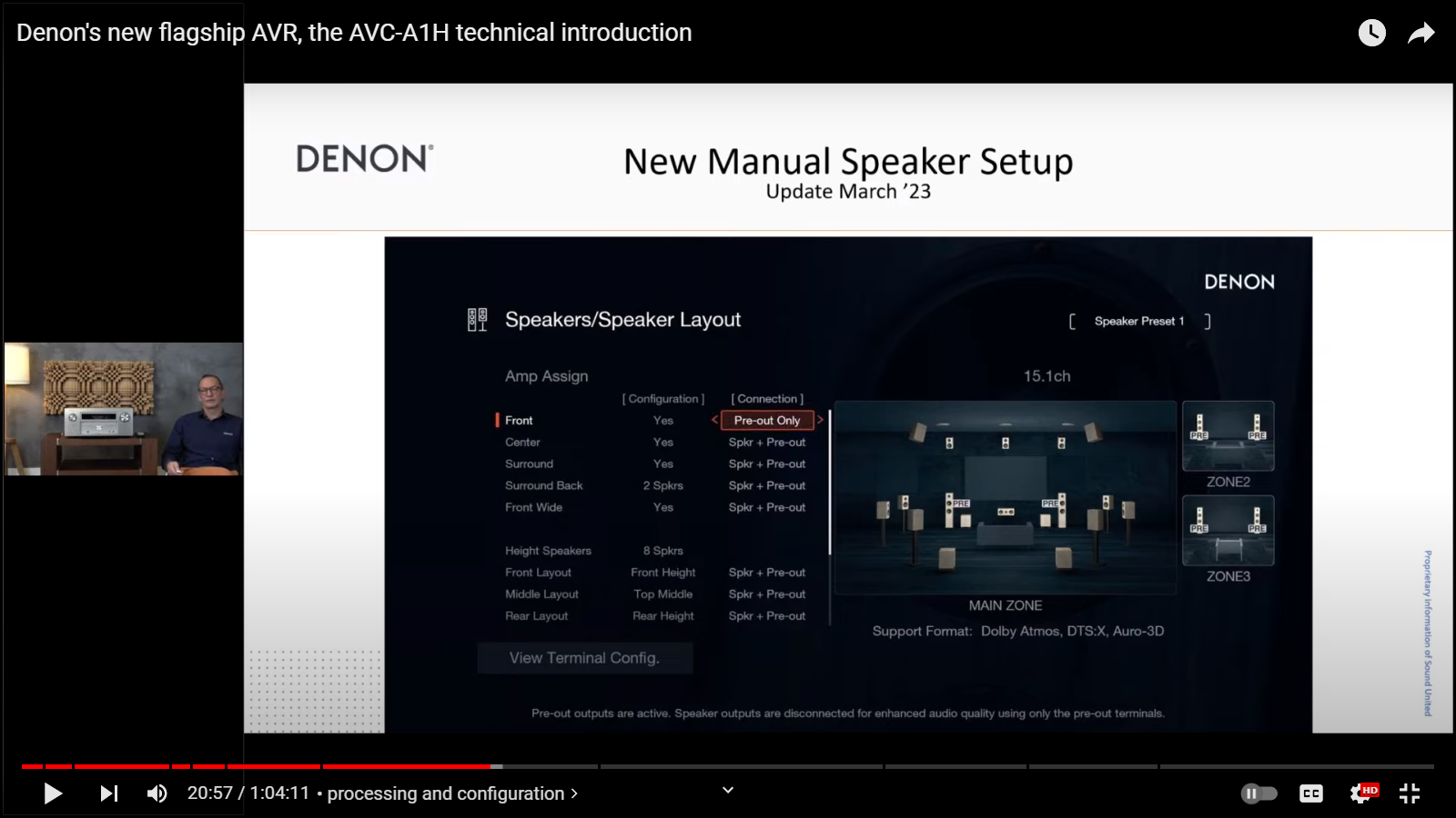

Μα τον Τουτατή, ο πιλότος ίσως έχει δίκιο! Υπάρχει κι άλλο mode ονόματι custom:
Custom:
The internal amplifier of this unit is assigned as desired.
You can connect speakers for up to 17.1-channels for MAIN ZONE.
Από το εγχειρίδιο δε γίνεται σαφές αν το κάθε κανάλι μπορεί να δουλέψει μόνο ως preout βέβαια.

Επειδή λοιπόν ο πιλότος δεν έχει πάντα δίκιο, τελικά στον A1H τα κανάλια απενεργοποιούνται ανά ζεύγος (και το κεντρικό ξεχωριστά), όπως στους 4800/6800.
(με τη βοήθεια μέλους άλλου forum)

Φυσικά και πάνε ανά ζεύγος.
Απόλυτα λογικό . Τι ήθελες δλδ , το ένα surround back , να το έχει ο Α1Η και το άλλο σε τελικό ?
Μην λέμε τρελαμάρες .
Αυτά δεν τα κάνει ούτε ο δικός μου , που είναι και prepro.
