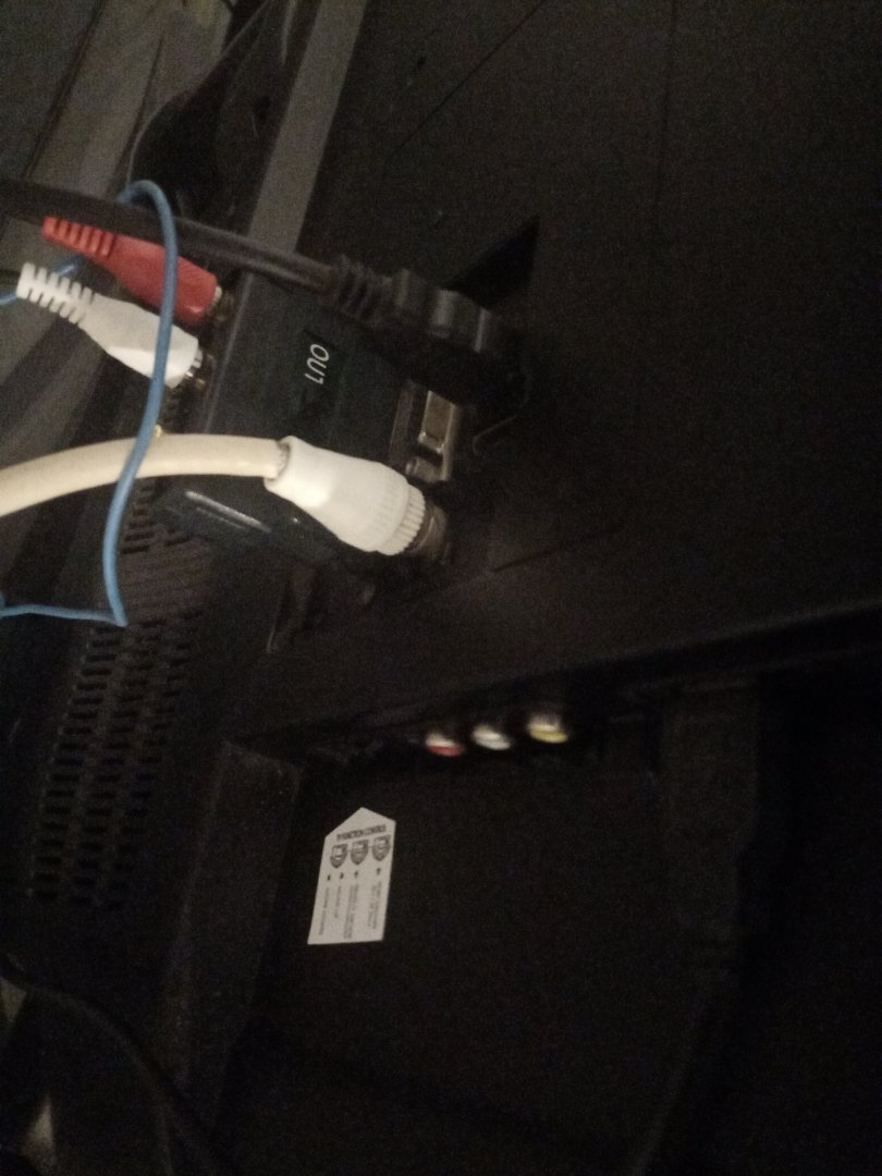

Βάλε αν μπορείς σε παρακαλώ μία φωτό της τηλεόρασης από πίσω.
Αυτη ειναι η tv απο πισω. Δοκιμασα να καταργησω το scart και δεν παιζει καν.

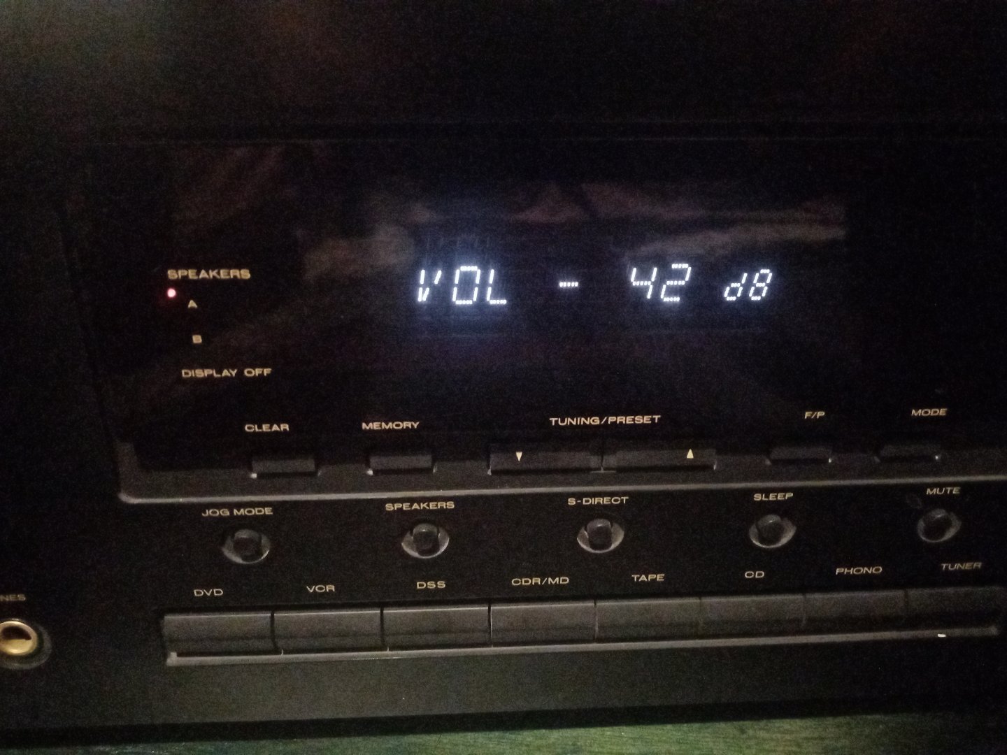

Επισης στη δευτερη φωτο εχω βαλει την ενδειξη που ξεκιναει και ακουγεται καπως δυνατα ο ενισχυτης στην εισοδο αυτη και στο mp3 που το εχω ενωσει στο dss. Κανονικα στα μισα της εντασης θα επρεπε να κανει χαμο!

Η τηλεόραση σου δεν έχει hdmi ?
Εχει. Το θεμα ειναι η εξοδος του ηχου τελικα; ή γτ δεν παραγει απο καμια εξωτερικη συσκευη αντιστοιχη ενταση με αυτη που θεωρητικα θα επρεπε να παραγει;
Και κανω τη συγκριση με τον silver και τον kenwood που τους ειχα συνδεμενους κανονικα σε οτι συσκευη αναπαραγωγης ηχου και βγαζαν ενταση. Αυτος εδω ειναι λες και ειναι μισοζωντανος (ειπαμε εκτος απο phono και fm)

Συγνώμη αν γίνομαι κουραστικός αλλά θέλω βοηθήσω, και φυσικά όχι μόνο εγώ και οι υπόλοιποι φίλοι.
Είπες ότι έχεις βάλει το scart γιατί από εκεί υπάρχει ήχος, το σύνδεσες στο άλλο rca( άσπρο-κόκκινο) και δεν είχε.
Πήγες στις ρυθμίσεις της τηλεόρασης μήπως ήθελε κάποια αλλαγή στον audio out.
Έχεις το manual ?
Είναι περίεργο αυτό για αυτό.
Έχεις το manual ?
Δεν είναι περίεργο, αν το άλλο RCA της TV είναι IN και όχι OUT.
Για να είναι ΟΚ η στάθμη σε πικάπ και ράδιο, ο ενισχυτής (το τελικό στάδιο) λειτουργεί.
Αρα θα είναι συνδιασμός ευαισθησίας εισόδου MARANTZ και στάθμης εξόδου της TV.
Αφού το δοκίμασες όλες τις εισόδους στον ενισχυτή με τα ίδια αποτελέσματα, δεν μπορείς να βρεις ένα CDp να συγκρίνεις;
Έχεις το manual ?
Οχι καμια κουραση. Ισα ισα. Ναι το εκανα. Πειραξα οτι ειχε απο ρυθμιση η τηλεοραση.
Πιθανα ειναι εισοδος τα τρια RCA που εχει για να συνδεει κονσολες.
To ρολο του DAC μαλλον παιζει το scart.
Απλα μου διαφευγει γιατι στις εισοδους με μονωμενο το MAIN δεν παιζει δυνατα. Αν βαλω τα rca στο main τα παιζει κανονικα απλα μονωνει (οπως ειναι λογικο) τον ηχο της τηλεορασης.
Εγω αυτο που θελω να πετυχω ειναι να παιζει και απο τις δυο πηγες χωρίς να χρειαστει να τον "ζορισω" δηλ. να μη φτανει στα μισα της ισχυος του. Και για να το κανω πιο ξεκαθαρο. Στα αλλα δυο το εβαζα στα δυο αντε τρια κλικ και επαιζε κανονικα. Αν το εβαζα παραπανω κατεβαζε (ο 25αρης silver) την πολυκατοικια κατω. Εκει ειναι που προβληματιζομαι. Εδω μιλαμε για ενα μηχανημα των 80-85watt. Θα επρεπε στο 40 να ριχνει τους τοιχους στο χωρο που το εχω. Ή κανω λαθος;

Σε όλες τις υποδοχές της τηλεόρασης θα πρέπει να αναγράφει αν είναι In η out.
Για να μην έχει ήχο ίσως θα είναι in.
Ενα cd player ε? Οχι.. Ποσο μαλλον αν εννοεις ενα cd player απλο (οχι φορητο- τελος παντων καταλαβαινομαστε). Σου λεω δοκιμασα με το mp3 και παλι τα ιδια μου κανει.. Παιζει δεν ειναι οτι δεν παιζει, απλα δεν δινει ενταση. Πρεπει να φτασει η ισχυς στη μεση.
