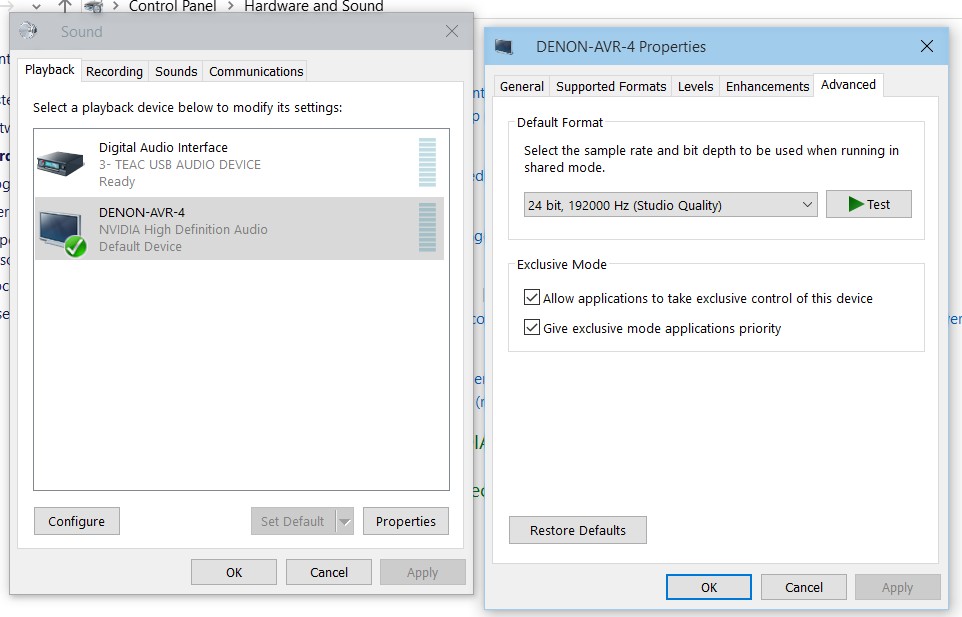

Eγώ ακόμα δεν κατάλαβα το πρόβλημά σου. Όσον αφορά το pc πάντα δηλώνουμε στον player που χρησιμοποιούμε να κάνει bitstreaming δηλαδή στέλνουμε αυτούσιο τον ήχο στον avr και αυτός αναλαμβάνει να κάνει την αποκωδικοποίηση... Επίσης βάλε την πιο μεγάλη δειγματοληψεία (sample rate) που μπορεί να πάρει ο ενισχυτής σου
Καλημέρα,
Είναι εύκολο να ανεβάσεις foto και την επιλογή "general" ?
